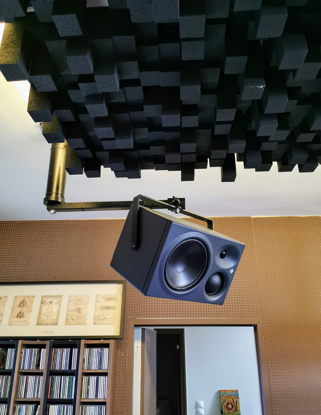

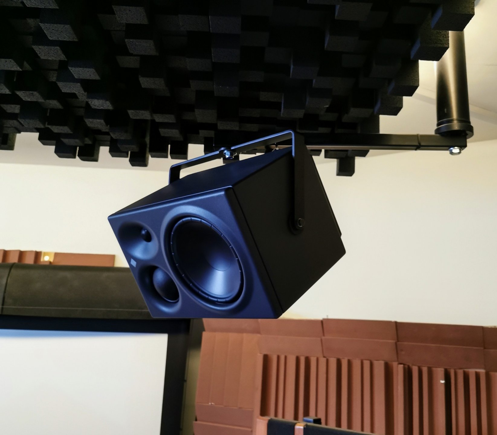

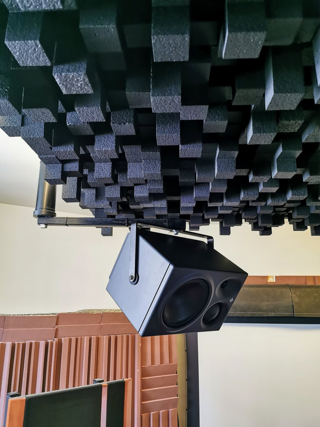

Οι βάσεις του Μελιδη είναι απολύτως άριστες, σταθερές και με σημαντικά περιθώρια μετακίνησης.
Μελιδης ρουλλλζζζζζ
:drinks:
Τα καλώδια πιάστηκαν με ταιρ απς, και δε φαίνονται σχεδόν καθόλου:

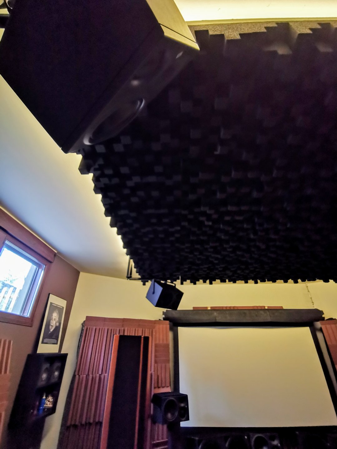

Μπορεί να μη φαίνεται καλά, λόγω της αλλοίωσης του ευρυγώνιου, αλλά είναι εντελώς μα εντελώς στην ευθεία τα επάνω ηχεία με το μεϊν:
Υπάρχει σοβαρή πιθανότητα να μη χρειαστούν μετακίνηση καθόλου, αλλά όσο χρειαστεί μπορώ να τα μετακινήσω με άνεση. 8-)
Και συνεχίζεται η τακτοποίηση, έχω ακόμα μέλλον...:gotcha:
Ποσά τεμάχια διάχυσης εχεις βάλει στο ταβάνι??
60.216
146.802
30 τεμάχια 60*60cm, τοποθετημένα 5*6 σε μια επιφάνεια 3*3,6μ, που είναι γυψοσανίδα με ηχοαπορρόφηση από πίσω.
Καλύπτουν ουσιαστικά όλον τον κύκλο ακρόασης.
Το πλωτό δάπεδο μου λείπει, ίσως να γίνει κι αυτό, στην πιο απλή του μορφή, με ένα πρόσθετο laminate με μόνωση από κάτω. Είναι μικρό έξοδο..
