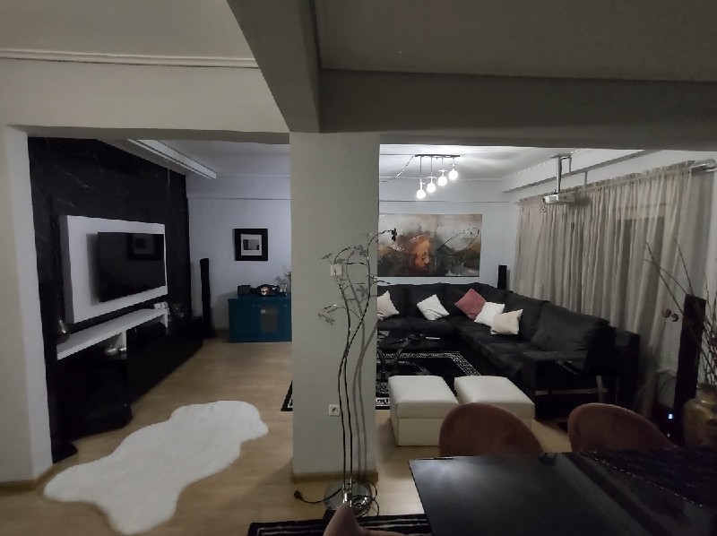

Έχω τον YAMAHA RX-A810 (7-channel 1,050W = 160W x 7 (4 ohms, 1 kHz, 0.9% THD, 1ch driven); 700W = 100W x 7 (8 ohms, 20 Hz-20 kHz, 0.09% THD, 2ch driven ) και ηχεία 5.1 ROISTER HT-4000 (140wrms 6ohm 90db) , η ένταση έχει διαβάθμιση από -80 το τέρμα χαμηλό έως+10 η μέγιστη. Μου αρέσει η ένταση που βγάζει το σύστημα όταν έχω το ποτενσιόμετρο στο -20 σε ταινίες με DTS και στο -10 με true hd ή master audio (για κάποιο λόγο ακούγονται χαμηλότερα αυτές οι κωδικοποιήσεις) Με πρόσφατη αλλαγή καλωδίων δεν ανέβηκε η ένταση αλλά σίγουρα βγαίνει πιο γεμάτος ήχος (χαλάλι ο κόπος και η δαπάνη). Δεν γνωρίζω όμως εάν είναι σωστό να λειτουργεί ο ενισχυτής σε ρύθμιση κοντά στο τέρμα του, η θερμοκρασία που ανεβάζει όταν τον αγγίζω μετά από θέαση μιας ταινίας είναι λίγο πάνω από χλιαρός (θα έλεγα ελαφρώς ζεστός). Με ένα σετ ηχείων πχ αυτά υπάρχει περίπτωση λόγω των 6,5" οδηγών να έχω την ίδια ένταση αλλά με χαμηλότερη την στάθμη στον ενισχυτή έστω στο μισό της διαδρομής του, η λόγω της ίδιας περίπου ευαισθησίας των ηχείων θα είναι μία ή άλλη ; Η είναι εντελώς άστοχη η σκέψη μου και δεν έχει ανάγκη ο ενισχυτής μιας και μέχρι και στο 0 που τον έβαλα δεν κατάλαβα κλιπάρισμα ;

Ο χώρος είναι αρκετά δύσκολος μιας και πρόκειται για τρία δωμάτια δίχως μεσοτοιχία (κουζίνα-τραπεζαρία-σαλόνι) , 5,5χ10 στο σύνολο αλλά το σημείο του σαλονιού 5,5χ3,5 , η απόσταση ακρόασης από τα εμπρός 4,5 μέτρα . Το 10" υπογούφερ καλύπτει τις απαιτήσεις μου μιας και μπορεί και δονεί τον καναπέ, ίσως και γιατί είναι χωμένο σε γωνία .

Θέμα θερμοκρασιακό δεν έχει ο ενισχυτής σου.
Αυτό που σε χαντακώνει (δεδομένου πάντα ότι θες να ακούς δυνατά) είναι η τεράστια απόσταση ακρόασης.
Τα μέχρι στιγμής δεδομένα είναι ότι 1) είσαι ευχαριστημένος με τις εντάσεις, και 2) είσαι ευχαριστημένος με το subwoofer επειδή δονείται ο καναπές αλλά το μόνο σου "πρόβλημα" σε εισαγωγικά, είναι ότι ανησυχείς για τον ενισχυτή μην τυχόν και τον ζοριζεις.
Με αυτά τα δεδομένα, δεν χρειάζεται να κάνεις τίποτα.
Ο ενισχυτής σου δεν θα πάθει τίποτα σε αυτές τις εντάσεις αλλά και γενικότερα σε ότι εντάσεις κι αν παίζεις. Οι Yamaha έχουν τόσα ρελέ προστασίας που είναι αδύνατο να πάθει ζημιά ο ενισχυτής από κάτι τέτοιο.
Αν όμως θες αναβάθμιση, καλό θα ήταν να προσδιορίσεις τι ακριβώς θα ήθελες να πετύχεις και τι αλλαγές είσαι διατεθειμένος να κάνεις.

Βασικά όπως προανέφερα ικανοποιημένος είμαι, φτάνει να μην είναι στο όριο ο ενισχυτής , που όπως διαβάζω στα γραφόμενά σου δεν έχει ανάγκη. Σίγουρα μελλοντικά (ίσως και μέσα στην χρονιά αν τα καταφέρω) θα αλλάξω ηχεία με 6.5" woofer , δεν ξέρω γιατί αλλά πιστεύω πως ίσως και με χαμηλότερη ένταση να δώσουν όγκο στον ήχο , αν δεν τουλάχιστον θα είναι χορταστικά στο μάτι !
Ίσως και επειδή γυρίζει από παλιά στο μυαλό μου μια φράση που είχα διαβάσει σχετικά με τα μεγέθη : " Πως είναι δυνατόν να χωρέσει μία ολόκληρη ορχήστρα σε τόσο μικρά ηχεία "

Σταματα να ανησυχεις για τον ενισχυτη. Το μονο προβλημα που θα εχει αν παιζει στο οριο θα ειναι η παραμορφωση. Αν δεν ακους δυνατα δεν θα σε απασχολει ουτε αυτο.
Τωρα οσον αφορα μια πιθανη αναβαθμιση, υπαρχουν αντικειμενικα κριτηρια που θα σε βοηθησουν στο να κανεις μια σωστη επιλογη.
Αυτη τη στιγμη το συστημα που εχεις εχει καποια πλεονεκτηματα και καποια μειονεκτηματα και ταυτοχρονα ο χωρος και η διαρρυθμιση δημιουργουν καποιους περιορισμους που δυσκολευουν την κατασταση.
Το βασικο και πολυ σημαντικο πλεονεκτημα που κατα τη γνωμη μου ευθυνεται για την ικανοποιητικη αποδοση ειναι η ομοιογενεια των 5 ηχειων
Τα 4 ειναι ακριβως ιδια και το κεντρικο χρησημοποιει ιδιες μοναδες και αν εξαιρεσεις το προβλημα που εχουν τα περισσοτερα κεντρικα ηχεια και που ισχυει και στο δικο σου (αυτο της οριζοντιας διασπορας) το αποτελεσμα ειδικα σε ταινιες ειναι σιγουρα καλυτερο απο αλλα συστηματα που χρησημοποιουν διαφορετικα ηχεια εμπρος πισω και κεντρικο.
Το μειονεκτημα τους ειναι τα μικροσκοπικα γουφερ που αδυνατουν να αποδωσουν σωστα ακομα και μεσοχαμηλες συχνοτητες τα οποια ομως ταυτοχρονα λογω του μικρου τους μεγεθους τα καταφερνουν καλυτερα απο αλλα στις μεσουψηλες συχνοτητες και ειδικα στο σημειο κροσοβερ.
Αν η διαταξη στον χωρο ηταν διαφορετικη με τον καναπε στα 2.5 μετρα απο την τηλεοραση, τοτε το συστημα θα ακουγοταν πολυ καλυτερα και πολυ πιο κοντα στις προδιαγραφες του.
Αυτη τη στιγμη με την θεση ακροασης στα 4μετρα τα ηχεια απλα υποφερουν και φυσικα αδυνατουν να αποδωσουν αυτο που πρεπει ανεξαρτητα αν εσυ υποκειμενικα εισαι ευχαριστημενος.
Εδω να σημειωσω οτι ουτε τα 6.5" ενδεικνυνται για τετοια αποσταση ακροασης. Βασικα αν θες καποια ουσιαστικη βελτιωση στο συστημα θα πρεπει να ξεκινησεις ειτε με μειωση της αποστασης ακροασης ειτε ακομα καλυτερα με αλλαγη της διαταξης γιατι εκτος απο την μεγαλη αποσταση ακροασης εχεις και πολυ μεγαλη ανομοιογενεια στον ηχο λογω της ασυμμετριας που δημιουργειται απο τον τοιχο στην δεξια πλευρα και το κενο απο την αριστερη πλευρα.
Επισης μια που ο ενισχυτης σου εχει εξοδους pre-out θα σου συνιστουσα οταν θα κοιταξεις για αναβαθμιση να κοιταξεις πολυ σοβαρα την αγορα ενεργων ηχειων με γουφερ τουλαχιστον 8 ιντσων, τα οποια να ειναι τουλαχιστον τα τρια εμπρος, (και ιδανικα ολα) ακριβως ιδια. Ετσι θα απελευθερωσεις και τον ενισχυτη σου απο το βαρος της ισχυος μια που τα ενεργα ηχεια διαθετουν δικο τους ενσωματωμενο ενισχυτη σχεδιασμενο ακριβως για να ταιριαζει μαζι τους.
