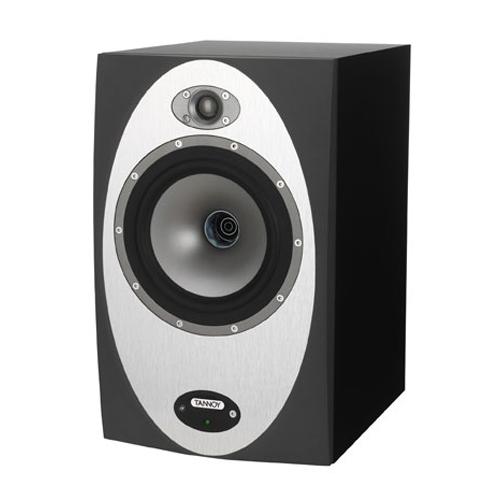

Αν δεν θες να μπλέξεις αγόρασε 2 Tannoy Presicion 8d και έχεις ενισχυτή, DAC και ηχεία στο ίδιο πακέτο. Η τιμή του ζεύγους δεν πρέπει να ξεπερνά το χιλιάρικο.
Για τα χαρακτηριστικά τους δες εδώ.

Τα Precision έχουν είσοδο spdif coaxial. Θες δύο καλώδια coaxial λοιπόν, ένα από τον υπολογιστή στο 1ο ηχείο και ένα από το 1ο ηχείο στο 2ο. Αν ο υπολογιστής δεν δίνει έξοδο coaxial χρειάζεται και ένα M2Tech hiFace που θα συνδέσεις σε μία usb θύρα.

Όχι γιατί στα ηχεία πάει ψηφιακό σήμα. Η ποιότητα εξαρτάται αποκλειστικά και μόνο από τα ηχεία. Αν θες να την βελτιώσεις μπορείς να πάρεις ένα καλό εξωτερικό DAC και το ψηφιακό σήμα από τον υπολογιστή θα πάει στο DAC και από εκεί με καλώδια XLR στα ηχεία.
