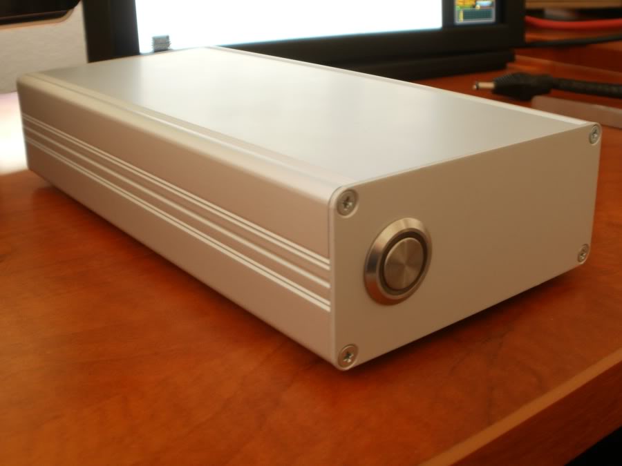

M2Tech EVO Salas Supply.
R-Core μ/τ, πυκνωτές Panasonic και Wima, αντιστάσεις Dale και Ohmite (για το ρεύμα), δίοδοι Vishay Stealth II, φίλτρο Schaffner (με earth choke).
Το βύσμα της Neutrik στην έξοδο έχει 4 pins διότι φεύγουν και sense καλώδια που πάνε μέχρι το φορτίο.

Άντε και Lipinski 505 στο γραφείο για τέλειες ακροάσεις.....οχι KοRαKια
Αυτό δεν θα το κάνω δώρο στο Vlassis-S.....Έχει πράσινο button:402::410::410:

Το EVO στέλνει και στο σύστημα του γραφείου (βλ. το ηρωικό Behringer SRC2496) και στο σαλόνι (Buffalo).
To μαραφέτι το Μ2Tech έχει πράσινα LED από πίσω και είπα να βάλω πράσινο και στο τροφοδοτικό, να "ματσάρουν" καλύτερα. :116:

Κώστα δεν χωράει αμφιβολία πως η κατασκευή σου είναι εξαιρετική.
Θα ενδιέφερε νομίζω να μας πεις αν τελικά υπάρχει κάποια ακουστή διαφορά όταν συνδέεται στη συγκεκριμένη συσκευή.
Κώστας Φ.
8.978
895
Πέτρο, η συσκευή έρχεται χωρίς τροφοδοτικό και ο εδώ αντιπρόσωπος δίνει μαζί ένα διακοπτικό wall-wart.
Η διαφορά με το Salas είναι σημαντική και εντοπίζεται κυρίως στις υψηλές οι οποίες κερδίζουν σε... ευγένεια και σώμα, χωρίς να χάνεις ανάλυση.
Επίσης ξεχωρίζεις καλύτερα το ambience της ηχογράφησης και ανοίγει αρκετά η στερεοφωνική εικόνα.
Το τελευταίο effect είναι ιδιαίτερα εντυπωσιακό με ακουστικά (και μου θυμίζει ότι πρέπει να ξαναστήσω τα 40άρια γιατί με τις πρόσφατες αλλαγές είναι χύμα στον χώρο).
