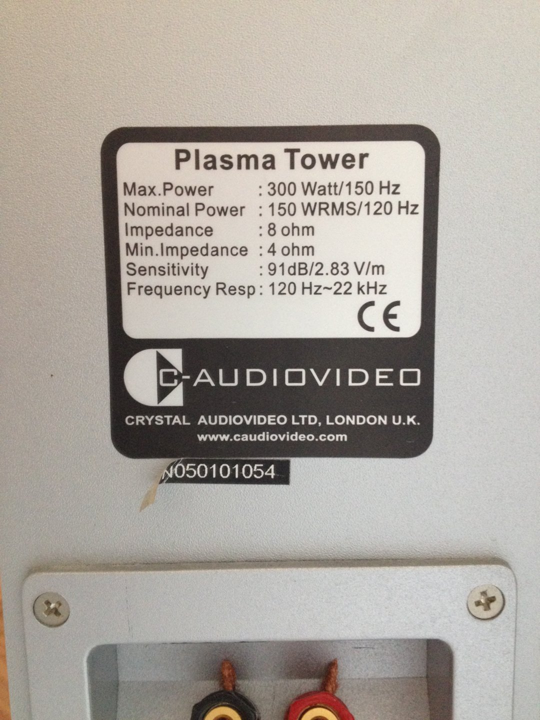

Τα ηχεία μου είναι Crystal Audio κι αυτά και συνδέονται με τον ενισχυτή, όπως και το subwoofer συνδέεται με αυτόν.
Δεν ξέρω εάν βοηθάει, αλλά σας στέλνω εικόνα με τα στοιχεία των ηχείων...

Περα απο αυτο ομως η αγορα αλλου ενισχυτη δεν ειναι κακη ιδεα αλλα αν θες να δεις και καποια ουσιαστικη βελτιωση θεωρω οτι στο συγκεκριμενο συστημα ειναι απαραιτητο να χρησημοποιησεις δυο subwoofers.
Tα ηχεια που εχεις εχουν υψηλη ευαισθησια (καλο αυτο) αλλα δεν κατεβαινουν καθολου χαμηλα (σε συχνοτητα, κοινως δεν εχουν μπασο).
Για να παρεις καλο αποτελεσμα λοιπον με αυτα τα ηχεια ειναι απαραιτητο να τα κοψεις πολυ ψηλα (μεταξυ 120 και 160Hz) και απο εκει και κατω να αναλαβει το subwoofer αλλα με τοσο ψηλη συχνοτητα αποκοπης πρεπει να χρησημοποιεις δυο subwoofer τοποθετημενα δεξια και αριστερα διπλα στα εμπρος ηχεια γιατι οι συχνοτητες πανω απο τα 80Ηz εχουν κατευθυντικοτητα και εντοπιζεται η θεση του ηχειου.
Αυτη τη στιγμη ποιο ειναι το subwoofer που χρησημοποιεις? Το μικρο που βλεπω να πηγαινει πακετο με τα plasma η καποιο απο τα THX της Crystal Audio?
