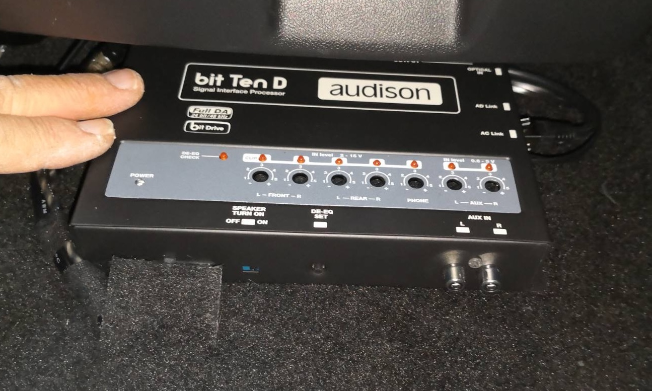

Μια πάρα πολύ πετυχημένη εγκατάσταση έπειτα από μεγάλη μελέτη και σκέψη σε Audi A1 του 2023 από τα χέρια του one-and-only Ν. Κωνσταντινίδη με πάθος, εμπειρία, και μεράκι:
ενισχυτής Audison AV Quattro 2x125wrms 4Ω που παίζει ενεργά συνδυασμό Dynaudio Esotec MW172 woofers (20εκ) με tweeters MD102 (μπορεί να υπάρξει αναβάθμιση στα tweeters!), μέσω DSP Audison Bit Ten D και συνδεδεμένος ψηφιακά (AD/AC Link).

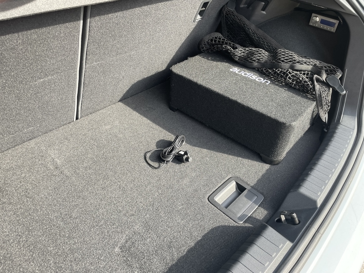

Ο ενεργός υπογουούφερ / sub είναι ο Audison APBX10AS2 (400wrms).

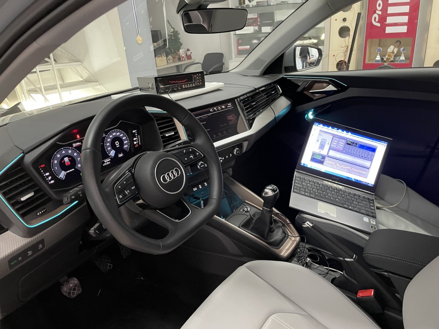

Το όλο σύστημα έχει ρυθμιστεί με το λογισμικό του DSP (καμπύλες/επίπεδα/χρόνοι απόκρισης).

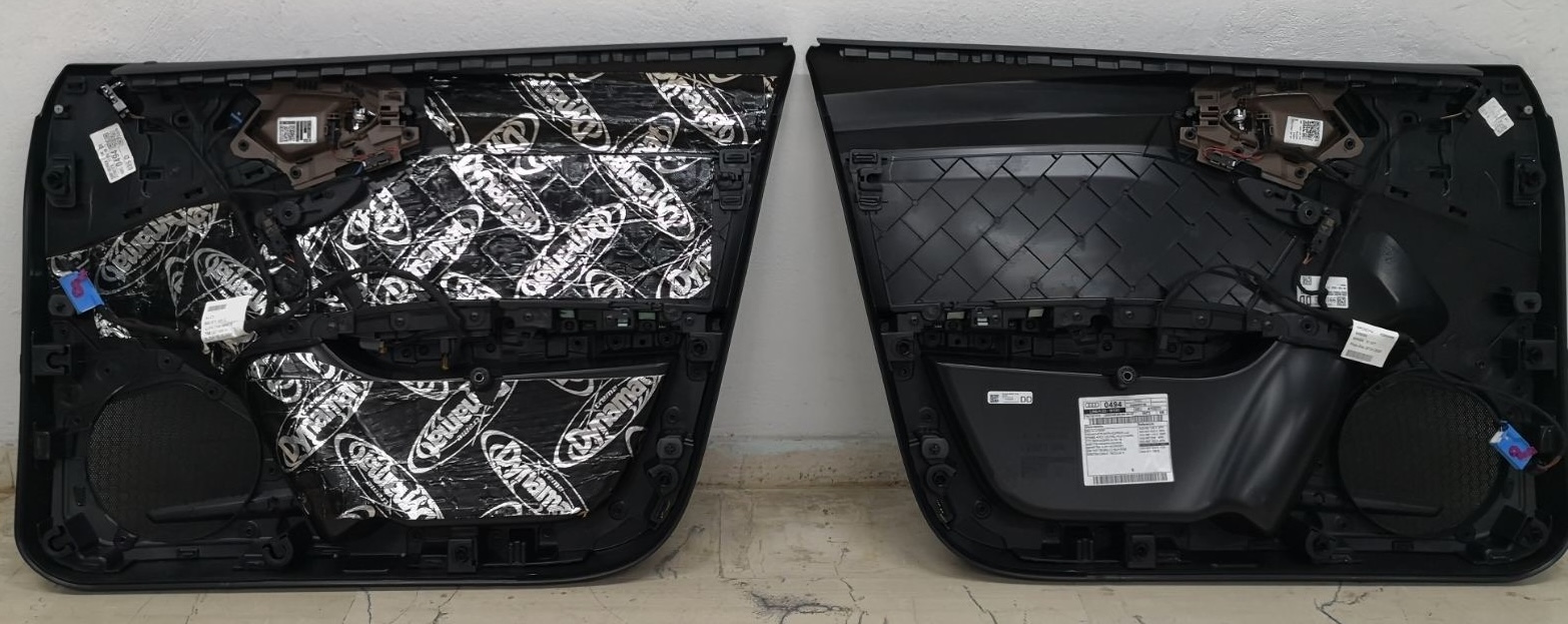

Οι εργασίες μόνωσης είναι όλα τα λεφτά...

Μεγιες και καλοακουστο,τον επεξερδαστη να αλλαξεις με εναν helix σε οποιο price range σε βολευει(το εκανα πριν απο παρα πολλα χρονια και η διαφορα ηταν τεραστια ηχητικα λογο των πολυ καλυτερων ηλεκτρονικων και μετατροπέων της helix καθως και του software),τα tweeter μια χαρα ειναι,δεν χρειαζεσαι κατι καλυτερο στο αυτοκινητο.
