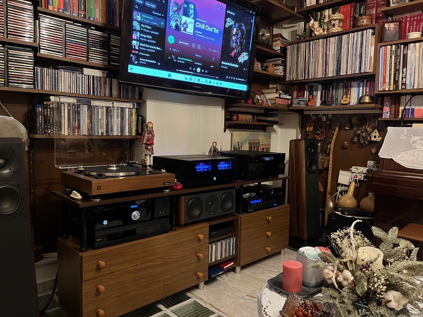

Ας σημειώσω τον λόγο που ασχολήθηκα με την ξεχωριστή γραμμή ρεύματος. Δεν είμαι κανένας τρελαμένος με τις καλωδιώσεις κλπ.
Από την ημέρα που προμηθεύτηκα κάτι αξιόλογο σε ενισχυτικά, άρχισαν τα προβλήματα.
Κυρίως θόρυβος στα ηχεία (τουίτερ), ένα εκνευριστικό ζζζζ που ήταν ακουστό κάποιες φορές και από την θέση ακρόασης. Ειδικά στους 50 - 60 πόντους από το τουίτερ ξεχώριζε καθαρά.
Το θέμα είναι και παραμένει μέχρι σήμερα, ότι αυτό δεν είναι συνεχές! Υπάρχει αρκετά μεγάλη χρονική περίοδος που εξαφανίζεται και άλλη που είναι παρών.
Και τι δεν έκανα, με λίγα λόγια δοκίμασα τα πάντα. Τίποτα.
Στην αρχή είπα ότι φταίει κάποια πηγή.
Υπάρχουν στο σύστημα:
TV, προβολέας, ηλεκτρική οθονη προβολής, pc, mac, oppo, pro, τελικός, πικάπ, AV, δέκτης νοβα.
Ξεκίνησα να βγάζω από την πρίζα μία μία τις συσκευές. Έφτασα στο να είναι συνδεδεμένος στο ρεύμα, μόνο ο τελικός, ο θόρυβος.... ΕΚΕΙ!!!!!.Έ, είπα ας φέρω ξεχωριστή γραμμή από τον πίνακα, αποκλειστικά για το σύστημα. Τίποτα και πάλι.
Σημείωση,
Έχω συνδέσει 2-3 τελικούς, ο ένας ήταν μάλιστα τάξης Δ γνωστής εταιρείας, ο θόρυβος παρών.
Μόλις δε, άκουσα και από αυτόν τον ίδιο θόρυβο, αμέσως τον αποσυνέδεσα και τον παρέλαβε επί τόπου ο ιδιοκτήτης, χωρίς κάτι να ακούσω από ήχο κλπ.
30.283
30.099
ζζζζζζ ή ςςςςςς ?
Με λίγα λόγια , βόμβος ή φύσημα ? Δύο διαφορετικά πράματα.
Οταν έμεινε μόνο ο τελικός στο ρεύμα , μήπως δοκίμασες να αποσυνδέσεις και τα rca από πάνω του ? αν όχι κάνε το .
Η γραμμή από τον πίνακα δεν έχει καμία σχέση με την εξάλειψη του θορύβου , ο οποίος είναι κάποιου είδους επηρεασμός από κάποιο μηχάνημα σε κάποιο άλλο.
Δοκίμασε μόνο προ και τελικό , και όλα τα άλλα αποσυνδεδεμένα και από το ρεύμα και από τον προ .
Α;ν παραμείνει , , αποσύνέδεσε και τον προ , από το ρεύμα και από τον τελικό , τα διασύνδεσης δλδ.
Αν παραμείνει , βουαλά , είναι ο τελικός .

ζζζ. Βόμβος, σαν να παρεμβάλλεται ένα τροφοδοτικό από κάποια πηγή.
Πρόσεξε, μόνο ο τελικός και τα ηχεία, όλα τα άλλα κλειστά και μάλιστα εκτός ρεύματος αυτά!
Το μόνο που δεν έχω κάνει τώρα που το σκέπτομαι, είναι μήπως ενοχλεί κάποια άλλη απομακρυσμένη συσκευή της οικίας.

Δηλαδή τα έβγαλες όλα με μόνο το τελικό και το buzzing υπάρχει. Δοκίμασες και άλλους τελικούς και πάλι υπάρχει. Και μια υπάρχει και μια σταματάει (αυτό δύσκολάκι).
- Αυτά ήταν και με την γείωση και όταν την έβγαλες ; Υπήρχε μείωση όταν την αφαίρεσες ;
- Είναι και στα δύο ηχεία και μάλιστα μπορείς να προσπαθήσεις να καταλάβεις - εάν γίνεται με προσεκτική παρατήρηση και το αυτί σου κολλητά στο τουιτερ , - εάν είναι ίδια ή διαφορετικής έντασης στο δεξί και αριστερό ηχείο ;
- Γενικώς το buzzing noise είναι πρόβλημα γείωσης (όταν δεν είναι κάτι άλλο απο μηχάνημα). Βάλε την γείωση σε όλα τα μηχανήματα και ξαναδές. Επίσης μπορεί να είναι απο μια χαλαρή σύνδεση της γείωσης και των καλωδίων της στον πίνακα, στις πρίζες. Σφίξε όλες τις συνδέσεις (τη βίδα).
- Βάλε τα επισης όλα σε ένα πολύπριζο (εάν και φαντάζομαι θα έχεις ένα αφού τράβηξες μια γραμμή). Αλλά δεν είναι αυτό αφού είπες ότι στο κάνει και με μόνο τον τελικό σε μιά πρίζα.
- ¨Εχεις κανέναν μεγάλο σχετικά μετασχηματιστή κοντά (κάτω απο 80 εκατοστά) στα καλώδια των ηχείων σου, στα ίδια τα ηχεία ή τον τελικό ή ακόμη ακόμη και ακριβώς πίσω απο αυτόν τον τοίχο που είναι τα μηχανήματά σου σε έναν πιθανό πίσω υπνοδωματιο ;
