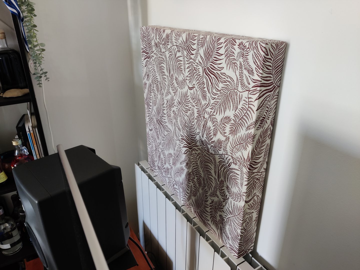

Καλησπέρα σας,
Έχω κατασκευάσει 6 πλαίσια για να φτιάξω πάνελ απορρόφησης, διαστάσεων 60χ60χ5. Το υλικό που θα μπει μέσα ειναι αυτό.
Τώρα είμαι σε αναζήτηση υφάσματος και δεν είμαι σίγουρος ποια υφάσματα θα ειναι περισσότερο διάφανα ακουστικά.
Υποθέτω, οποιοδήποτε, συνθετικό ή μη, ελαφρύ ύφασμα κάνει? Σκεφτόμουνα αυτό 100% βαμβάκι και 280gr/m2.
Έχει κανείς εμπειρία από αντίστοιχη κατασκευή?
Ευχαριστώ.

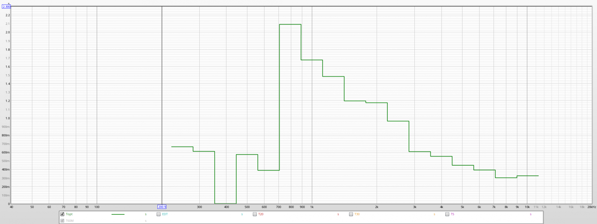

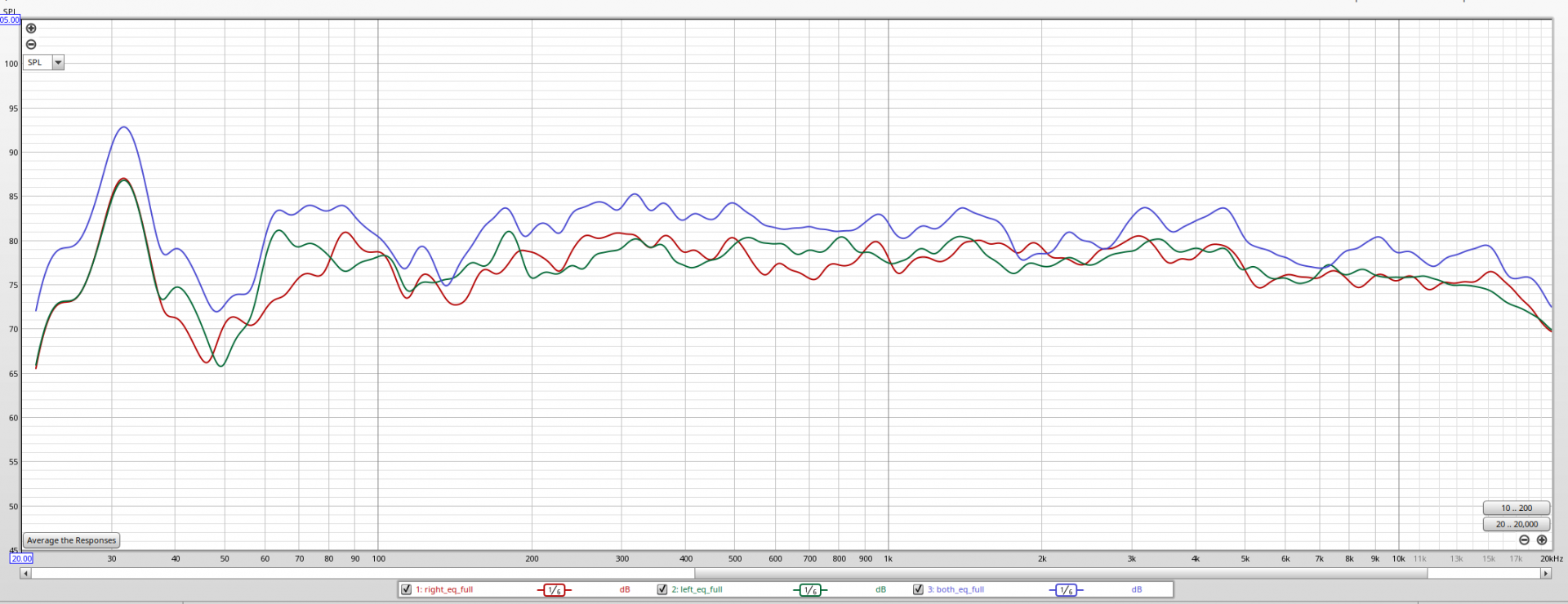

Καλημέρα και πάλι, επισυνάπτω 2 μετρήσεις 200-20.000, μια για απόκριση συχνοτήτων και μία για rt60.
All SPL(1/6 smotthing)
rt60(και τα 2 ηχεια μαζί):
Εάν κάτι ειναι λάθος ξαναμετράω και ξανανεβάζω.

Γιατί η σφαλιάρα που τρώνε στα 1400 περίπου ?
Σαν να μετράς έξω στην αυλή από τα 5 μέτρα
Κάτι κάνεις λάθος

Δυσκολευομαι και εγω να καταλαβω τι μου ξεφευγει. θα τσεκαρω αν ειναι ολα οκ με το μικροφωνο και το καλιμπραρισμα του.

Φαντάζομαι είναι και τα subs μέσα ε;
Παιξε με την θέση τους στον χώρο
Ανέβασε και ένα spectrogram και περίμενε να το δεις κανένας κωστας έαρ ,ντιμιφουτ,μπουχτια,νταποστ κ.λ.π να σου πει.

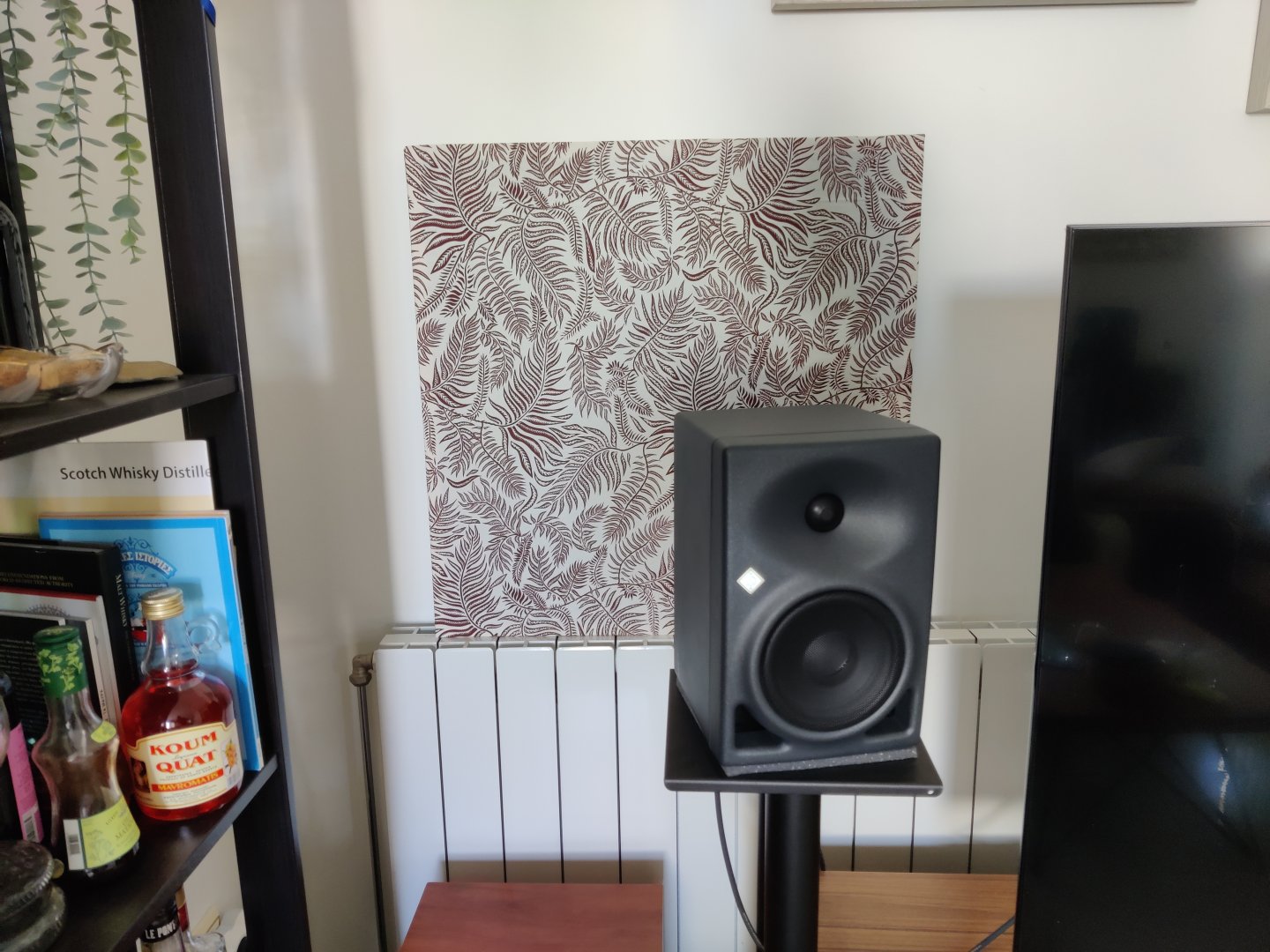

Έκανα το τεστ αυτο και περναει αέρας αλλα νιωθω οτι κοβει κιολας λιγο. Επισης το εβαλα το υφασμα μπροστα απο το ηχειο και φανηκε να κοβει λιγο τις υψηλες. Οπότε ισως να μην ειναι και το καλυτερο υφασμα για αυτην την δουλεια. Θα δω τα υφασματα του λαζαρακη και το αλλο που εστειλαν πιο πανω.

Όπως λες, κόβει λίγο τις υψηλές.
Το οποίο μάλλον είναι θετικό στη περίπτωση σου (όπως λέει ο soco) που δε θέλεις απορρόφηση στις υψηλές γιατί έχουν μειωμένο RT.

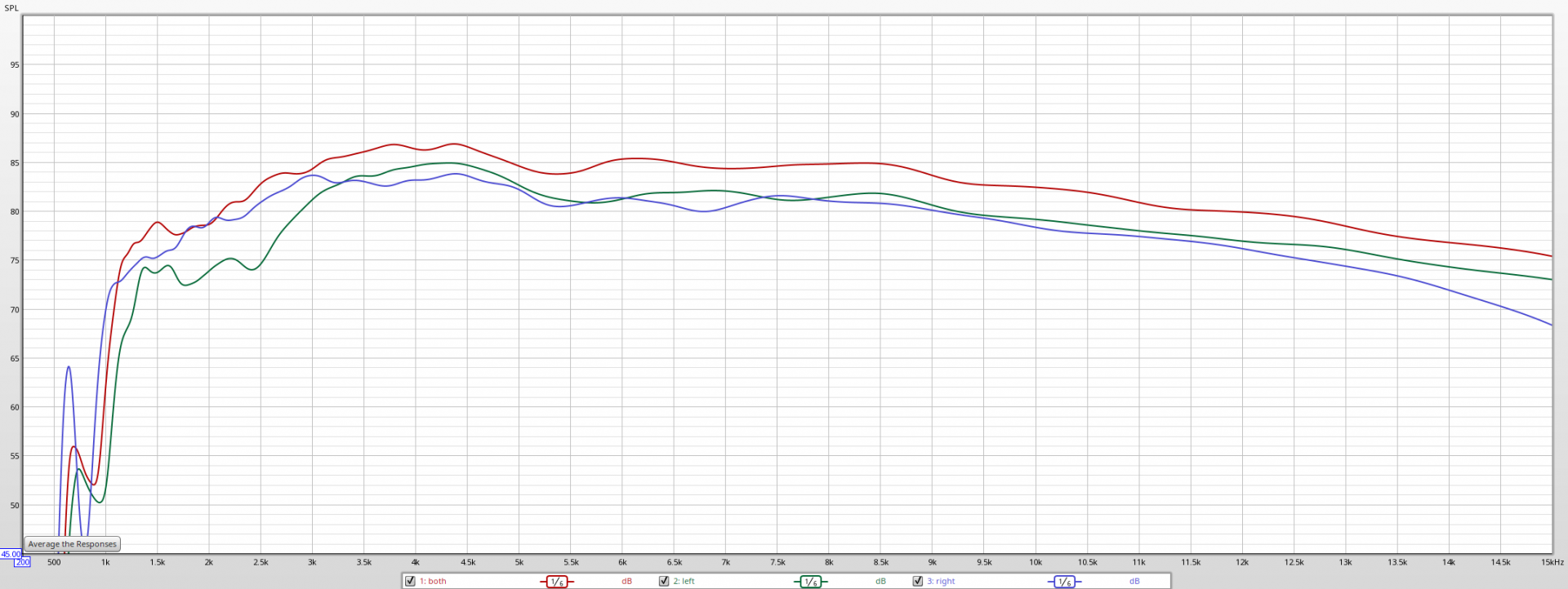

Ωραια. Ισως τοτε συνεχισω και στα υπολοιπα πανελς με αυτο το υφασμα. Εκανα κι αλλες μετρησεις με τα πανελς σε διαφορες θεσεις και σε πρωτη φαση σιγουρα φαινεται οτι κανουν δουλεια αλλα δεν αρκουνε. Θα ανεβασω μερικές μετρήσεις με τα πανελς.
