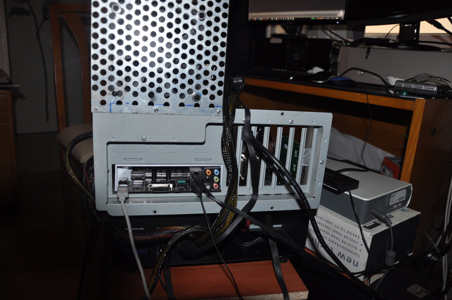

Όπως βλέπετε, δεν υπάρχει κάτι στο κατακόρυφο επίπεδο να συγκρατεί τις κάρτες επέκτασης, ειδικά αν πρόκειται για βαριές, όπως π.χ. μια μεγάλη κάρτα γραφικών, με κίνδυνο από μια απροσεξία να προκληθεί ζημιά, είτε στην ίδια την κάρτα επέκτασης, στην περιοχή των επαφών με την υποδοχή της μητρικής, είτε ακόμα και στην ίδια τη μητρική, στις υποδοχές (slots), που μπαίνουν οι κάρτες.
Για αυτό, όπως έγραψα πριν, έκοψα το πλαίσιο εκείνο που δέχεται τη μητρική από ένα παλιό, άχρηστο κουτί, μαζί με το αντίστοιχο επίπεδο με τα "παραθυράκια" και τις τρύπες, πάνω στις οποίες βιδώνονται οι γνωστές βίδες συγκράτησης των καρτών επέκτασης και όλο αυτό μαζί το προσάρμοσα στην οροφή του Test Bench, με 4 βίδες στις τέσσερις γωνίες του, οι οποίες συγκρατούν το πλαίσιο μαζί με την (οποιαδήποτε) μητρική. Επιπλέον βίδες για καλύτερη σταθεροποίηση της μητρικής μπορούν, αν χρειάζεται, να βιδωθούν πάνω στο ίδιο το πλαίσιο.
Ακόμα, έκοψα ένα τετράγωνο κομμάτι από διάτρητη γαλβανιζέ λαμαρίνα και το στήριξα στο πάνω πλαϊνό μέρος του κατακόρυφου επιπέδου του πλαισίου με τρεις βίδες, ώστε να μπορώ πάνω του να στηρίξω το ψυγείο και τους ανεμιστήρες της υδρόψυξης.
Οι εικόνες του διαμορφωμένου Test Bench:
