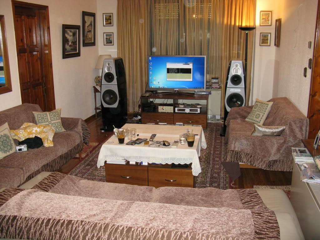

ευχαριστω πολυ παιδια(κωστα, γιαννη) ελπιζω οι φωτο να ειναι καλες!

Και με ρεύματα να ασχοληθείς και με πολύμπριζα και κυρίως με τη σωστή στήριξη των συσκευών που είναι πολυ βασικό.
Αληθεια στις πηγες ποσο σημαντικη ειναι η στηριξη των συσκευων? Μηπως ειναι καπως υπερβολικο?
Τολη ο χωρος σου ειναι περιπου 25 τμ, οταν το μπουμπουνιζεις το συστημα σου δημιουργει κανα προβλημα η ολα ειναι οκ? Αυτο το λεω γιατι μου δινεται η εντυπωση οτι τα ηχεια θελουν λιγο ακομη χωρο αλλα μπορει και να κανω λαθος.

Καλημερα, επειδη πιανω τον εαυτο μου να ακουω αρκετα δυνατα(μερικες φορες) τις περισοτερες...... δεν μπορω να πω οτι μπουμπουνιζει επειδη στο χωρο που εχω τα μηχανηματα γυρω γυρω εχει 4 πορτες και πιστευω οτι λειτουργουν σαν χωρος εκτονωσης(ετσι θελω να πιστευω), αν και τα ηχεια μπορουν να παιζουν εως και 80 τετραγωνικα.

Επιβεβαιώνω τα λεγόμενα του Τόλη.Ο χώρος είναι "ανοιχτός" καθώς υπάρχει και εσωτερική σκάλα στο πίσω μέρος που οδηγεί στο ισόγειο αλλά και στη σοφίτα.Στην επίσκεψη μου στο Σουφλί,ακούσαμε σε υπερβολικές για τα οικιακά δεδομένα στάθμες για να δύμε τη συμπεριφορά του συστήματος και εγώ τουλάχιστον δεν αντιλήφθηκα κάποιο πρόβλημα με "φουσκώματα" και μπουμπουνητά.

Παντως οταν μπορεσεις καλο θα ηταν να γινοταν μια μετρηση του χωρου σου ...ετσι να δεις τα οποια προβληματα υπαρχουν και γιατι οχι να μεριμνησεις με τα αναλογα Absorbers-Diffusers-Bass traps και τοτε να δεις τι εχει να γινει!!!!!!!!
Μπορει και να μην πιστευεις στα αυτια σου μετα την σωστη υποστηριξη του χωρου σου.....

Η αναφερόμενη έλλειψη ΄΄μπουμπουνητών΄΄(η οποία σημειωτέον δεν διευκρινίζεται κατά πόσον ισχύει γιά μία και μοναδική ή ποικίλες θέσεις εντός του δωματίου) αποτελεί ένδειξη απουσίας εντόνων βυθίσεων/κορυφώσεων επί της ζώνης μέχρι τα 300 Hz περίπου και στη συγκεκριμένη θέση ακρόασης.Δεν παρέχει όμως επαρκείς πληροφορίες γιά ό,τι αφορά την ακουστική συμπεριφορά στις ανώτερες συχνοτικές ζώνες.
Στις φωτογραφίες παρατηρούμε ότι η θέση των πορτών-και κατά συνέπεια η τοποθέτηση των αντίστοιχων καναπέδων- είναι ασύμμετρη μεταξύ των πλαϊνών τοιχωμάτων.Ο βαθμός κατά τον οποίο το γεγονός αυτό-όπως και η τζαμαρία όπισθεν των ηχείων- επηρεάζει την ακουστική απόδοση αξίζει να διερευνηθεί μέσω μετρήσεων του χώρου,ιδίως από τη στιγμή που η υποτιθέμενη θέση ακρόασης(στον καναπέ πίσω από το τραπεζάκι) απέχει αρκετά από τα ηχεία.
Ένα επιπλέον ζήτημα προς διερεύνηση είναι το εάν κατά τη διάρκεια των ακροάσεων κάποιες από τις πόρτες επικοινωνίας με γειτονικούς χώρους παραμένεουν κλειστές ή ανοιχτές.Εφόσον ισχύει η δεύτερη εκδοχή,προκύπτει το ερώτημα εάν η σύνδεση με τους όμορους χώρους είναι άμεση ή μεσολαβεί κλειστός διάδρομος με τοιχώματα σε κοντινή απόσταση μεταξύ τους.

Η ακρόαση επιβεβαίωσε σε μεγάλο βαθμό τα πλεονεκτήματα ενός καλοσχεδιασμένου ενεργού ηχείου και την κα-θο-ρι-στι-κή επιρροή του χώρου ακρόασης στο τελικό αποτέλεσμα.
Θεωρώ ότι ο χώρος του Τόλη επαρκεί για την τοποθέτηση ηχείων όπως τα συγκεκριμένα.
Είμαι βέβαιος ότι με κάποιες ουσιαστικές αλλά ανέξοδες παρεμβάσεις - οι οποίες συζητήθηκαν διεξοδικά ενώ εκμηδενίζαμε μεθοδικά τα αποθέματα κρέατος και οίνου της περιοχής - το τελικό ηχητικό αποτέλεσμα θα βελτιωθεί σε πολύ μεγάλο βαθμό.
....Δεν παρέχει όμως επαρκείς πληροφορίες γιά ό,τι αφορά την ακουστική συμπεριφορά στις ανώτερες συχνοτικές ζώνες.
Η οποία, κατά την άποψή μου, είναι προβληματική, γεγονός που επισήμανα στον Τόλη. Ο χώρος ακρόασης έχει πολλές ανακλαστικές επιφάνειες σε ιδιαίτερα κρίσιμα σημεία από ακουστικής άποψης (τεράστιος καθρέπτης στην πρώτη ανάκλαση, έπιπλο με τζαμαρία στον πίσω τοίχο).
Συνέχισα με ιεραποστολικό ζήλο την προπαγάνδα μου για την απολύτως σταθερή στήριξη των ηχείων με την χρήση ακίδων και τεμαχίων κόντρα πλακέ θαλάσσης έναντι των εφετζίδικων στηρίξεων. Ελπίζω ότι απο την επόμενη εβδομάδα θα έχουμε τις εντυπώσεις του Τόλη απο την συγκεκριμένη δοκιμή.

Αυτά ακριβώς που αναφέρεις, αυτά ακριβώς συζητούσαμε ώς κομβικά σημεία για την βελτίωση της ακουστικής συμπεριφοράς του χώρου.

Ένα επιπλέον ζήτημα προς διερεύνηση είναι το εάν κατά τη διάρκεια των ακροάσεων κάποιες από τις πόρτες επικοινωνίας με γειτονικούς χώρους παραμένεουν κλειστές ή ανοιχτές.Εφόσον ισχύει η δεύτερη εκδοχή,προκύπτει το ερώτημα εάν η σύνδεση με τους όμορους χώρους είναι άμεση ή μεσολαβεί κλειστός διάδρομος με τοιχώματα σε κοντινή απόσταση μεταξύ τους.[/QUOTE] 1)η θεση ακροασης ειναι στα 3 μετρα με 3,20 μετρα το ανοιγμα των ηχειων ειναι 2,20 2) στις πορτες απο πισω δεν υπαρχουν διαδρομοι
