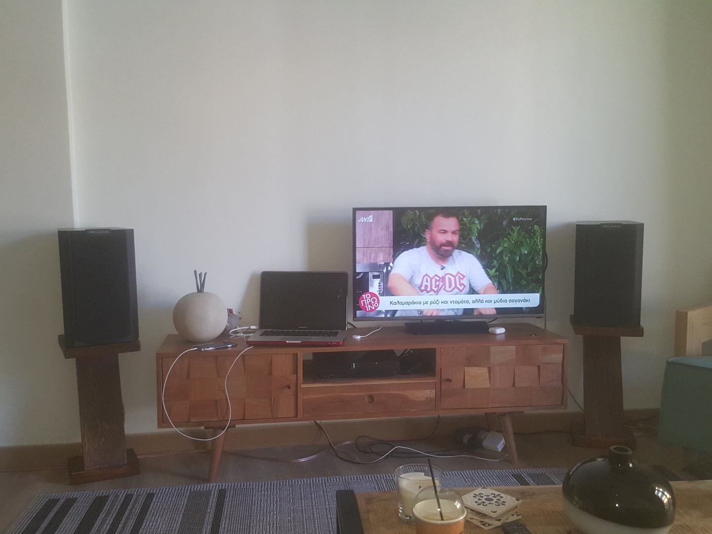

Καλησπέρα ,θα ήθελα τα φώτα σας ...Καταρχήν έχω ενα πικαπ ΑΚΑΙ AP100C, 2 ηχεία wharfedale vardus 100, έναν ραδιοενισχυτή Yamaha RS201 (ο οποίος δεν έχει phono stage) και έναν προενισχυτή behringer pp400.
Η αλλαγή που θέλω να κάνω για αρχή είναι στον ενισχυτή,σκεφτόμουνα έναν Denon pma520 AE ή έναν Sony STR-DH 190.Θα ήθελα να μου πείτε γνώμες για αυτους τους ενισχυτές ή κατι παρόμοιο .Η μουσική που ακούω είναι κυρίως από πικαπ και το budget που λεω να διαθέσω είναι γυρω στα 250 e max.

Τώρα έχω ενα behringer pp400. Από τα ηχεία μπορώ να πω οτι είμαι ευχαριστημένος .Απλα θα ήθελα να φτιάξω πιο ζεστό ήχο

...με ποια (νεκρο)κεφαλη παιζεις ?
Για ασφαλεστερη προσεγγιση , θα βοηθουσε να μας αναφερεις τις διαστασεις του χωρου την αποσταση των ηχειων μεταξυ τους και την αποσταση προς εσενα.
Επισης , για τι σταθμες μιλαμε ?

Κεφαλή φοράει της μάνας του μαυτη που εβγαινε νομίζω PC100 γράφει.Η απόσταση μεταξύ των ηχείων είναι περίπου 3 μέτρα και ο καναπές απέναντι στα 3 μετρα περίπου.Τώρα από είδος ουσικής ακούω διάφορα rock jazz hiphop
