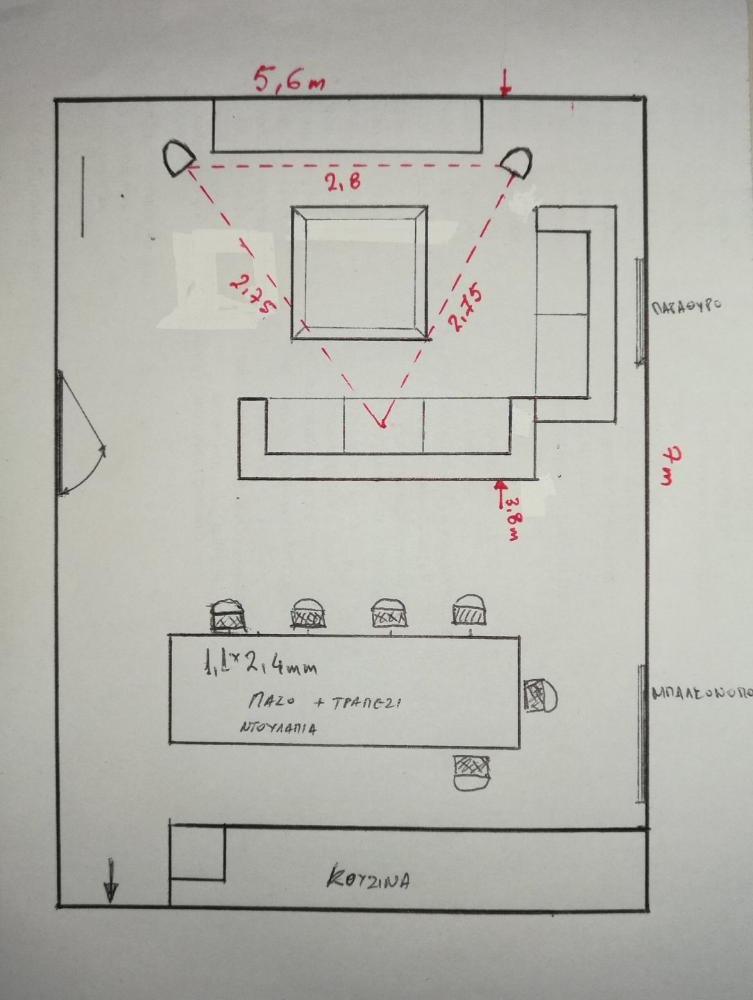

Σαλόνι περίπου τα 40 τετραγωνικά.

*** Πέρα απ' την πλάκα, ο χώρος σου είναι μεσαίος. Μεγάλο χώρο (στο HiFi), λέμε κάτι πάνω από 60-65 τετραγωνικά! Μη κοιτάς που μερικοί με 25 νομίζουμε ότι έχουμε μεγάλο σαλόνι... :cautious:
Η γνώμη μου είναι ότι ο Γιαμάχα όχι απλά θα τον γεμίσει, αν χρειαστεί θα τον γκρεμίσει κιόλας! :drinks:

Πρόσεχε τι γίνεται...ΟΙ απαιτούμενες στάθμες κορυφής κατά την ακρόαση δεν αναφέρονται σε απόσταση 1 μέτρου,αλλά στην ίδια τη θέση ακρόασης...Οπότε από τις ενδεικτικές τιμές που αναγράφεις οφείλουν να αφαιρεθούν 9 περίπου dB (εξαιτίας των 2,75 μέτρων στην απόσταση του ακροατή).
Επίσης,η ακουστική συμπεριφορά δεδομένου χώρου μπορεί να ενισχύει χάρη στο πεδίο αντήχησης και τους ρυθμούς συντονισμού συγκεκριμένες ζώνες του φάσματος,αλλά κάτι τέτοιο ισχύει για σήματα ΄΄σταθερής κατάστασης΄΄ .Οι δε στιγμιαίες κορυφώσεις του προγράμματος λόγω ακριβώς της σύντομης διάρκειάς τους δεν προλαβαίνουν να ενταχθούν σε πεδίο αντήχησης ώστε να προαχθεί η αντίληψη αυτών.Οπότε η τελευταία θα εξαρτάται από τη θέση ακρόασης,την κατευθυντικότητα των ηχείων και την ικανότητα απόδοσης του απαραίτητου πλήθους Watt εντός αποδεκτού ορίου παραμόρφωσης.
Τέλος,ο χώρος του άμεσα ενδιαφερόμενου μπορεί να μη χαρακτηρίζεται ΄΄μεγάλος΄΄,αλλά φαίνεται να έχει σεβαστό όγκο προς ενεργειακή κάλυψη στη ζώνη των χαμηλών οκτάβων.Μολονότι το KEF iQ 90 δεν είναι από τα δυσκολότερα φορτία,με βάση μετρητικά δεδομένα του προκατόχου του κρίνεται απαραίτητη στιβαρή οδήγηση και σοβαρό πλήθος Watt για να προκύψει ικανοποιητικόν αποτέλεσμα.
