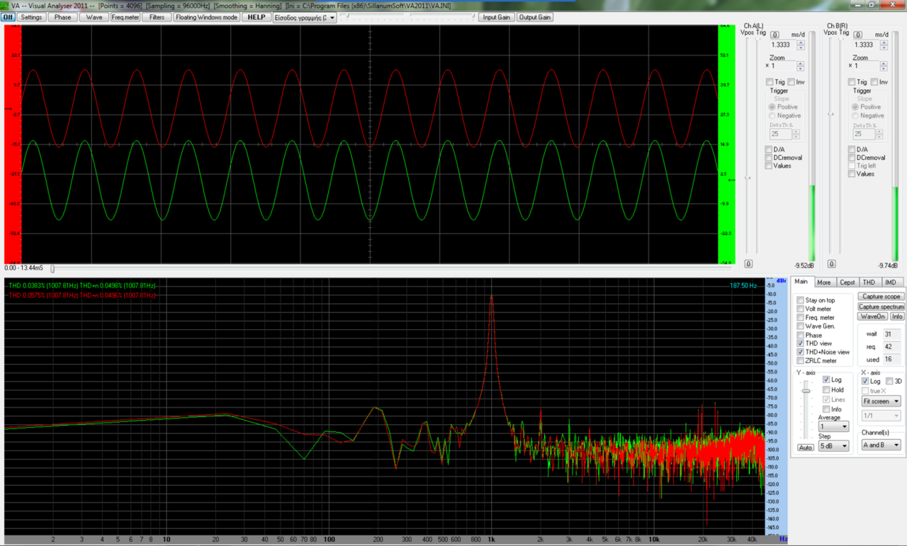

Τυχαία έπεσα σε αυτό το thread και είδα ότι γίνεται αρκετή συζήτηση για το αν το εν λόγω player παίζει καλά ή όχι. Μιας και έχω αυτό το player ως δεύτερο dvd-player γιa αρκετό καιρό, είχα την περιέργεια να κάνω κάποιες πρόχειρες μετρήσεις για να δω αν από τεχνική σκοπιά αξίζει κάτι ή οχι.
Σας παραθέτω 2 figs στα οποία μέτρησα (λίγο πρόχειρα) την αρμονική παραμόρφωση του player στο 1 kHz και στα 20 kHz. Από τα figs είναι προφανές ότι το player δεν εμφανίζει κάποια φοβερή απόδοση (έχω δει και αρκετά καλύτερες μετρήσεις σε άλλα players), αλλά για τα λεφτά του πιστεύω ότι είναι μια χαρά και με το παραπάνω. Όπως θα δείτε η αρμονική παραμόρφωση κυμένεται γύρω στο 0.05 για το 1 kHz. Επίσης υπάρχει αρκετός θόρυβος (ιδίως κοντά στα 200 Hz και μάλλον οφείλεται στο μοτέρ του player), ενώ φαίνεται ότι το αναλογικό φίλτρο του player είναι πολύ στοιχειώδες καθώς υπάρχει πολύ ultrasonic θόρυβος (υπολείματα του DAC).
Σημειώνω ότι οι μετρήσεις δεν έγιναν στο καλύτερο δυνατό εργαστηριακό πεειβάλλον αλλά δείνουν μια καλύτερη τεχνική εικόνα.
