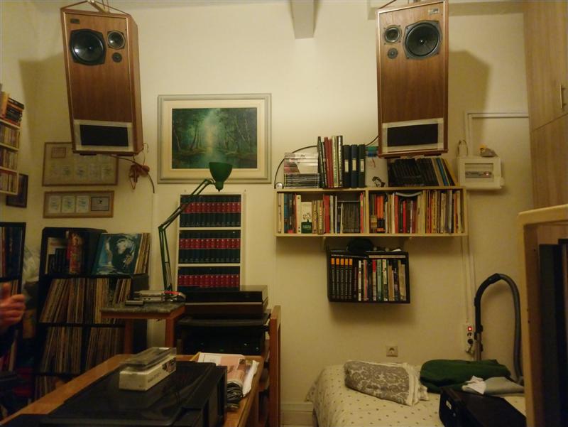

Αλλοι ανυπαντροι και φτωχοι σε τετραγωνικα κανουν αλλα κολπα με σχοινια και ιμαντες αναρριχησης, 12ποντα στριφονια με μεταλλικά ουπα και τροχαλιες βαρεως τυπου.... :D
- κουκλιά , αλλά η εκτόνωση της γραμμής μεταφοράς , αδειάζει στον αέρα , οπότε πάει ένα μεγάλο μέρος από το μπάσο . . . αντ΄αυτού έχουμε περαιτέρω τόνωση των μεσο-πρίμων από το ταβάνι , που δεν χρειάζεται
- IMF ! ηχείο σταθμός πάντως

- κουκλιά , αλλά η εκτόνωση της γραμμής μεταφοράς , αδειάζει στον αέρα , οπότε πάει ένα μεγάλο μέρος από το μπάσο . . . αντ΄αυτού έχουμε περαιτέρω τόνωση των μεσο-πρίμων από το ταβάνι , που δεν χρειάζεται...
Επρεπε απλά να τα κρεμάσει ανάποδα...
Ο άλλος παλαβός με τις MEGA-κόρνες + subs έχει φωτογραφήσει με χοντρά ευρυγώνιο.
Θα 'θελα να δω τον χώρο αυτό με τις πραγματικές του αναλογίες :eek:
marinico (Μαρία την λένε; ) και με 3 μέτρα γίνεται δουλειά, μη σκας, αλλά το σαμπ το θέλεις. Οχι τόσο για να έχεις μπάσο, αλλά για να ενισχύσεις (πολύ) την ικανότητα πρόσληψης ισχύος των Mordaunt που τώρα δεν θα παίζουν χαμηλές. "Αναβαθμίζεται" έμεσα και ο ενισχυτής σου έτσι.

- ναι, παίζει αυτό με τα ηχεία ανάποδα
- όντως ο φακός στην φωτογραφία μοιάζει να είναι fish eye
Χαρτοταινία είναι αυτό στο κάτω μέρος;
854
2.585
Καλημερα, ενα απλο ηχοπερατο, λεπτο υφασμα νομιζω ειναι, που παρ' ολες τις "μπουνιες" που τρωει, μενει σταθερο και τεντωμενο. Οταν πολυμεριστηκαν τα αυθεντικα σφουγαρακια που ειχαν τα IMF εκει, εψαχνε πολυ καιρο να βρει κατι παρομοιο και κατεληξε σε αυτο.
Το φαντάστηκα γιατί έχω τα tls40 και έπαθαν το ίδιο. Είχαν ένα σφουγγάρι που κατασκεύαζε η ρικομέξ. Όταν χάλασε προσπαθούσα να βρω έναν τρόπο να βουλώσω τις τρύπες γιατί δεν μου άρεσαν ανοιχτές και η λύση που βρήκα ήταν να κολλήσω φίλτρα από ηλεκτρική σκούπα τα οποία παραδόξως εξαφάνισαν το μπουμάρισμα ενώ το μπάσο έγινε πιο σκαστό. Τα παράξενα που συμβαίνουν από τύχη καμιά φορά.

- υπάρχουν κάτι σφουγγάρια με πολύ αραιές κυψέλες, πορτοκάλι όμως στα Χοντος, έχω πειραματιστει σε bass reflex για έλεγχο ροής του αέρα , δεν είναι φτηνά αλλά δεν πολυμεριζωντε
