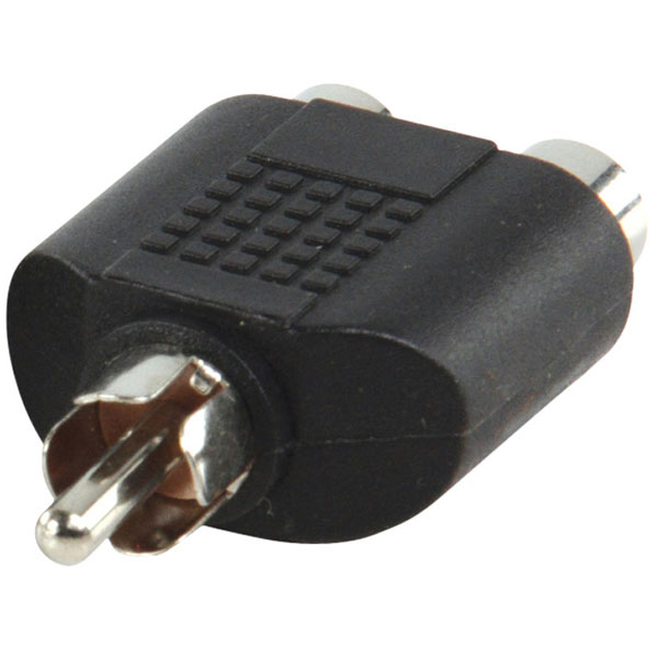

Μπορείς να βάλεις σε επίπεδο ιντερκονεκτ τα 2 RCA σε ένα ταφ και να ακούσεις μονοφωνικά.

Κάτι τέτοιο λέτε και μετά βάζω ένα καλώδιο θηλυκό στο αρσενικό rca και το άλλο το γυμνώνω και το βάζω στο ηχείο ;
58.808
144.819
Κάτι τέτοιο, πριν τον ενισχυτή, στην είσοδό του.
Μεταξύ cd player και ενισχυτή.
Οπότε, ο ενισχυτής θα παίρνει σήμα μόνο στο ένα κανάλι, το άλλο κενό.
Και συνδέεις το ηχείο σου στο ένα κανάλι του ενισχυτή.

κανε τη μετατροπή από stereo σε mono στην είσοδο του ενισχυτή και οδηγείς μόνο το ένα κανάλι όπως είπε ο costas EAR
