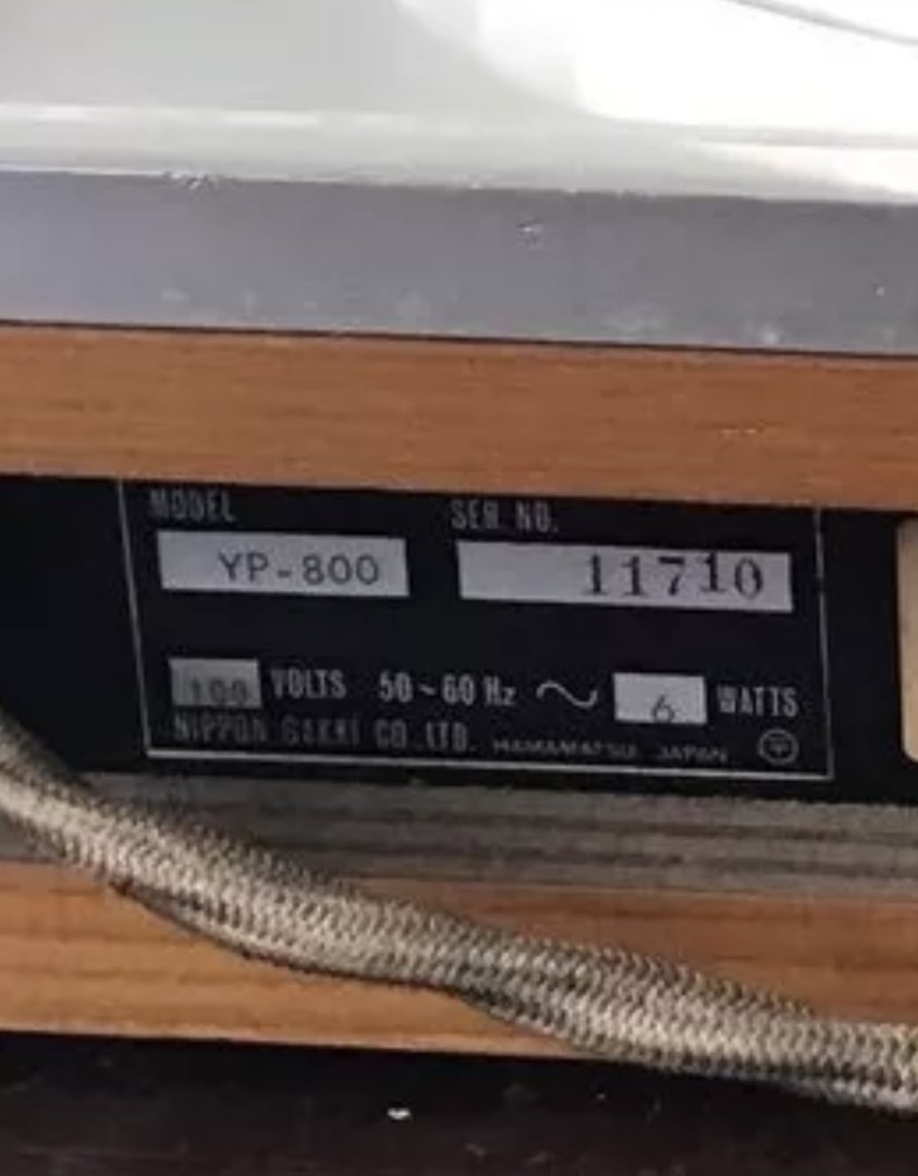

Όπως περιγράφει ο πωλητής:: " The DC motor is not affected by the frequency of the power supply " οπότε η συχνότητα του εναλλασσόμενου ρεύματος δεν δημιουργεί πρόβλημα.
Υπάρχει μεγάλη πιθανότητα ο μετασχηματιστής του πικάπ, ακόμη και εάν δεν έχει επιλογέα τάσης, όπως το μοντέλο της φωτογραφίας που ανάρτησε ο ika, να έχει και επαφές τυλιγμάτων 220 ή 230 Volt και απλά θα χρειαστεί κάποιος τεχνικός να αλλάξει εσωτερικά την συνδεσμολογία.

Δεν θα έχεις πρόβλημα. Το στροβοσκόπιο δέχεται δύο συχνότητες. Το μόνο που χρειάζεσαι είναι ο μετασχηματιστής τάσης. Δεν νομίζω ότι έχει την δυνατότητα αλλαγής τάσης εσωτερικά.

Η επιλογή δεν γίνεται με τοποθέτηση ασφαλειών, όπως σε μερικούς ενισχυτές, υπάρχει μόνο ο επιλογέας τάσης. Αυτός δεν είναι σίγουρο ότι υπάρχει στο μοντέλο που θα έλθει. Οι κατασκευαστές δεν έβγαζαν universal όλα μοντέλα τους παλιότερα. Ανάλογα την αγορά που θα πουλιούνταν, προσάρμοζαν και την κατασκευή. Από την εμπειρία μου, τα περισσότερα μοντέλα για την Ιαπωνία και λιγότερα για την Αμερική, δεν είχαν επιλογέα τάσης.
Αλλά ας περιμένουμε να το παραλάβει ο φίλος μας και θα το δει δια ζώσης.

Ναι σωστά, μόνο όταν το παραλάβει θα δούμε αν έχει επιλογέα τάσης, αλλά είτε έχει, είτε δεν έχει καλό είναι να το δει ένας τεχνικός που εμπιστεύεται ο sonic36 και για να δει αν μπορεί να το φέρει στο σωστό voltage, αλλά και για γενικότερο έλεγχο.

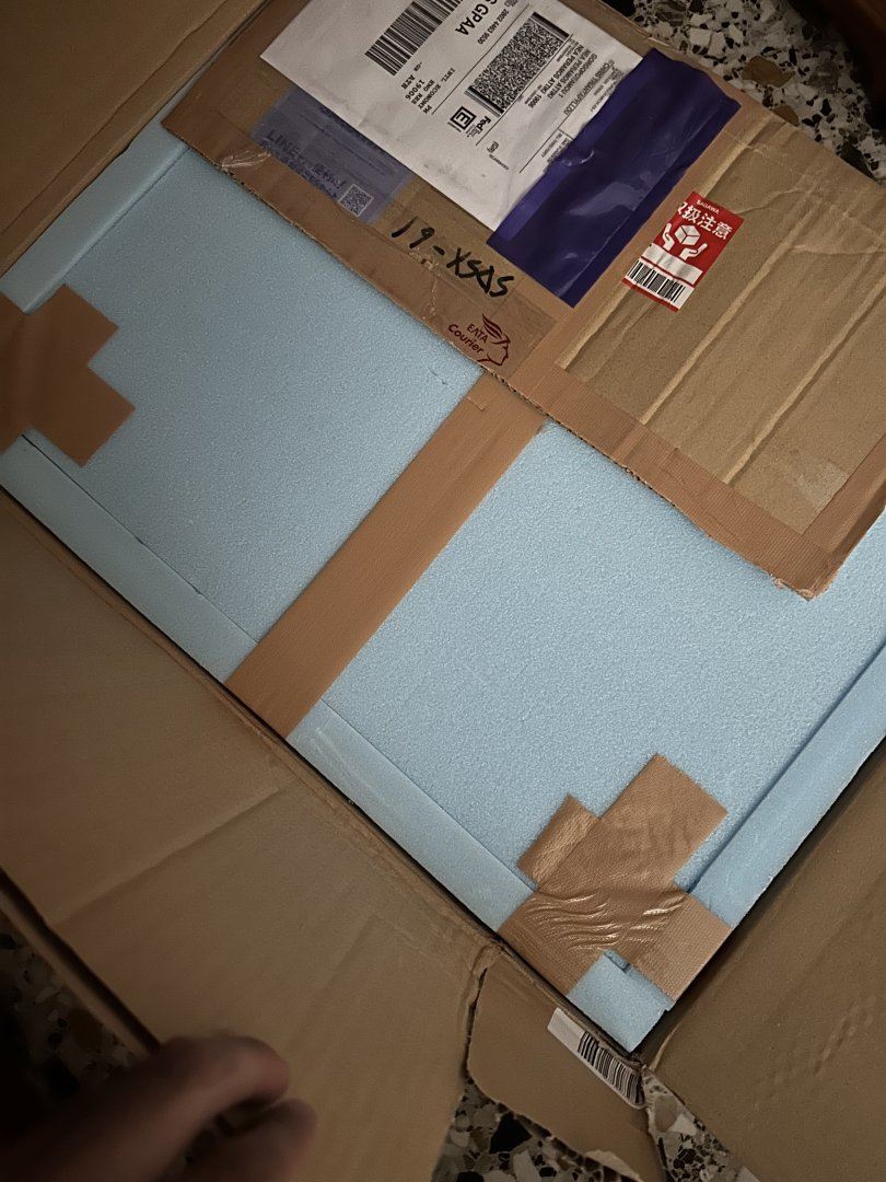

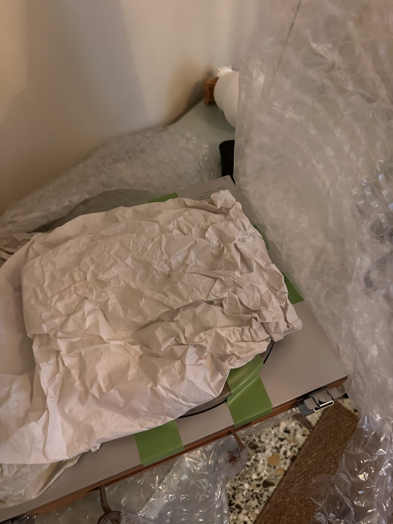

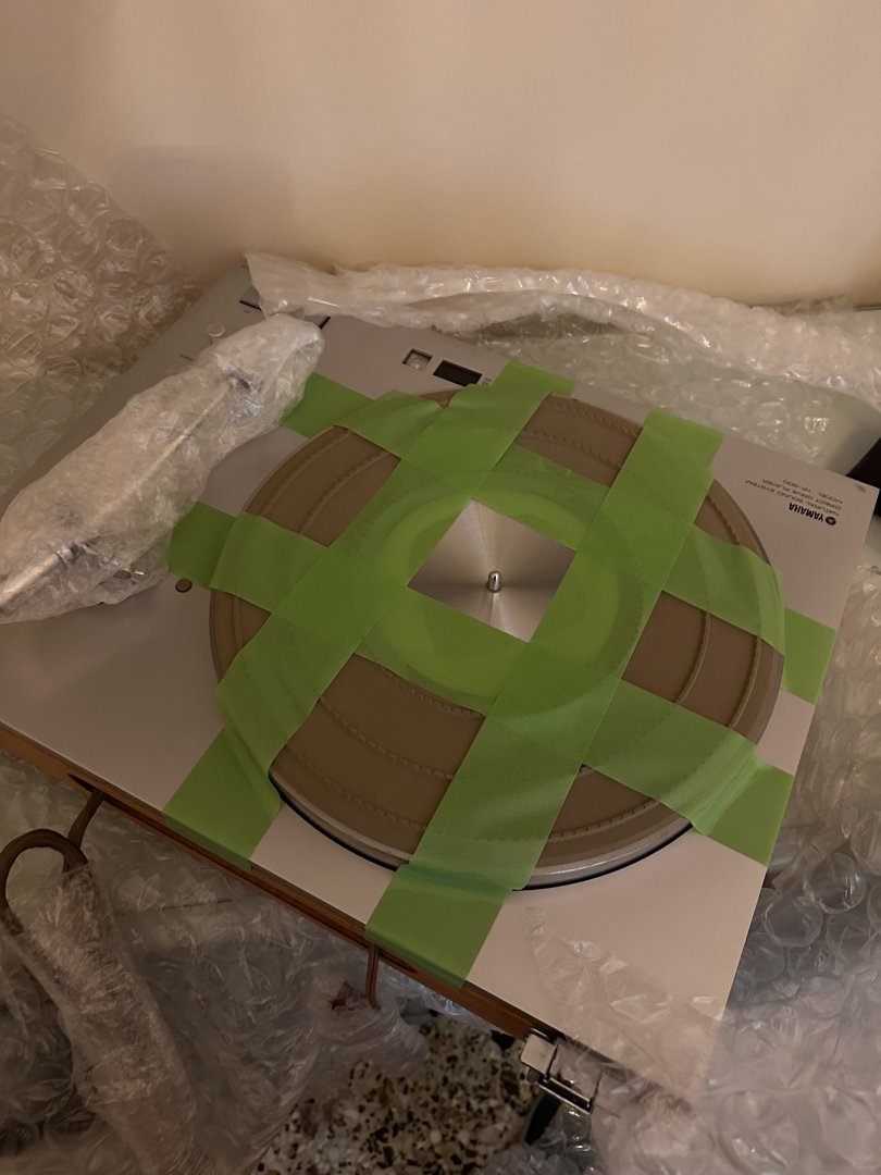

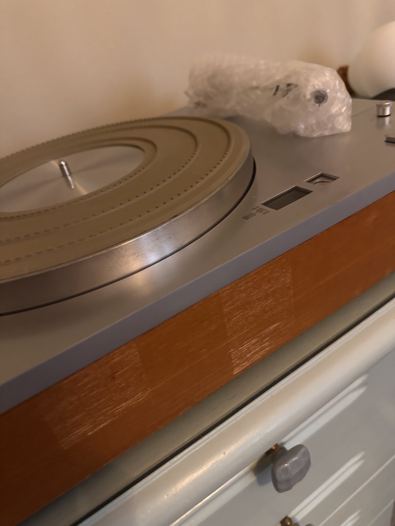

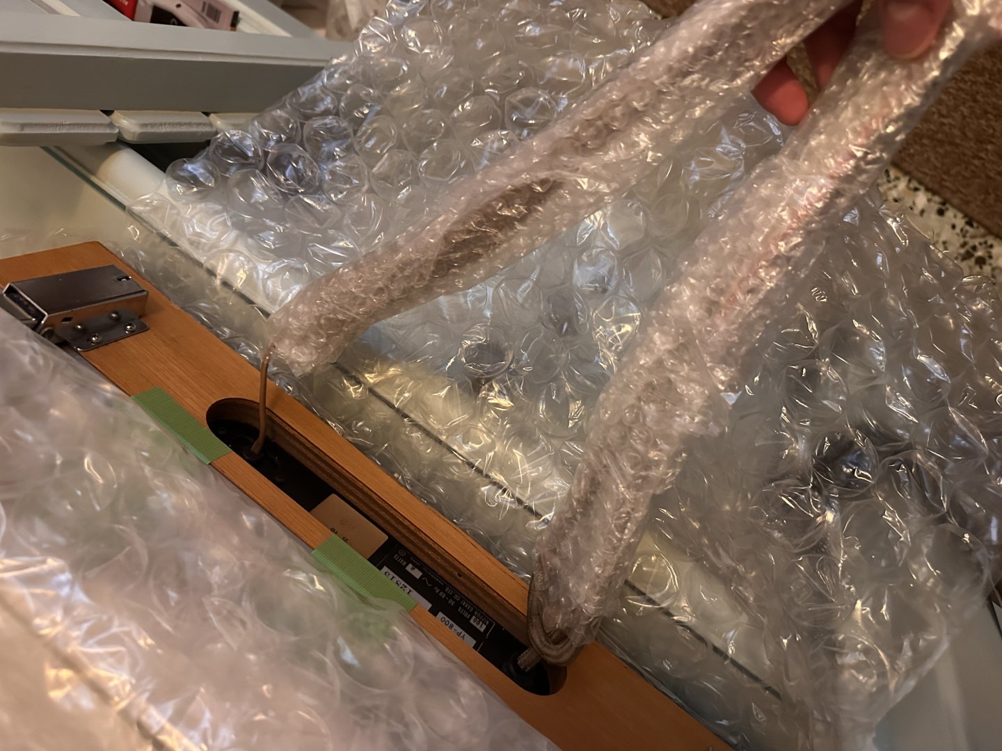

Καλησπέρα παιδιά μόλις παρέλαβα το δέμα έφτασε με ΕΛΤΑ courier. Δεν ξέρω μάλλον ήμουνα πάρα πολύ τυχερός γιατί δεν πλήρωσα τίποτα έξτρα σχεδόν έμειναν Άναυδος Το δεύτερο ευχάριστο σοκ ήταν το πακετάρισμα το είχαν φτιάξει λες και θα πήγαινε στον πόλεμο
Το μόνο μικρό προβληματάκι ήτανε ότι οι ταινίες που χρησιμοποίησαν πολύ κόλα και μου βγάλανε λίγο χρώμα όπως της ξεκολλούσα Από το ξύλινο κομμάτι θα δω μήπως μπορέσω να το φτιάξω
