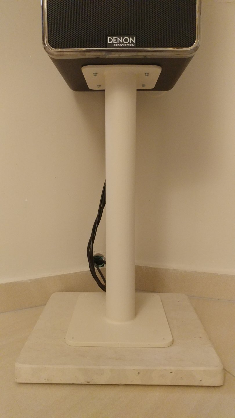

Λόγω μικρών παιδιών στο σπίτι και καθότι τα ηχεία είναι στο σαλόνι, πήρα ηχεία με μεταλλική σίτα: Denon DN-508S, κατά βάση παραλλαγή των γνωστών M-Audio M3-8 αλλά με σίτα, auto power standby και έτοιμες τρύπες με πάσο στην πλάτη και κάτω. Υπάρχουν και καλύτερα (Sceptre S8) αλλά η σίτα και η δυνατότητα βιδώματος στις βάσεις τους είναι μονόδρομος με τα μωρά, κάθε ηχείο είναι 11 κιλά δεν πρέπει να πέσει! Βάσεις ηχείων ιδιοκατασκευή με πέλμα από μάρμαρο:
