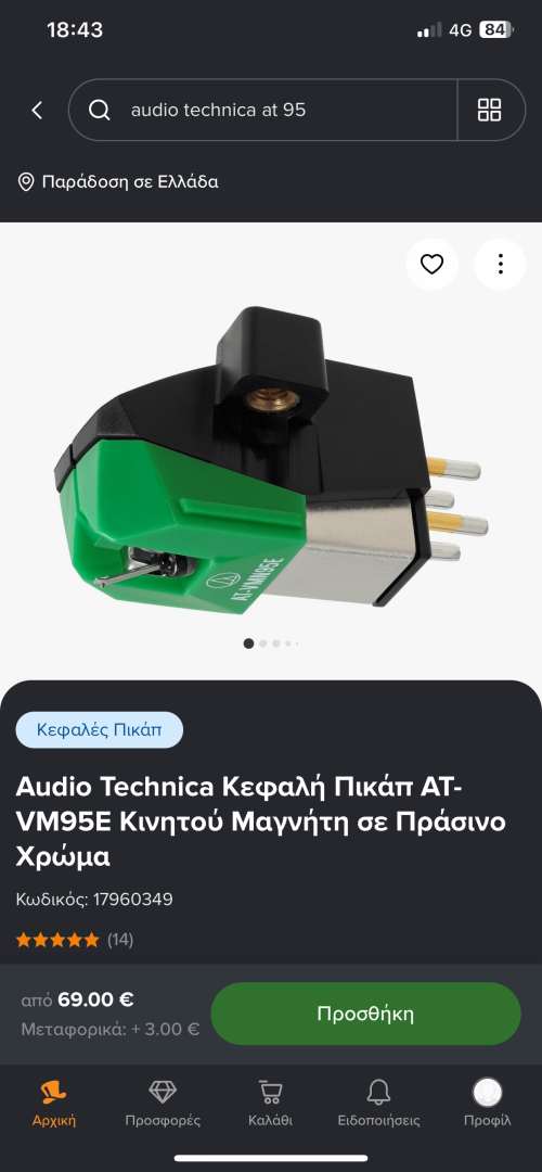

Τωρα το πηρα μεταχειρισμενο το πικαπ .φοραει μια παλιά κεφαλή αλλα μετά την αφορά του ενισχυτή θα αλλαχτεί …δεν εχω αποφασίσει ακόμα ποια αλλα κάποια audio technica vfm με max 120-130

Κεφαλή θα βαλω αυτήν …

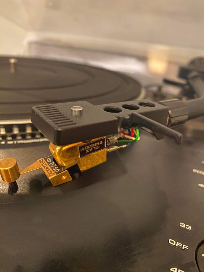

Βάλε μια φωτογραφία της κεφαλής σου να τη δούμε, μπορεί να χρειάζεται απλά αλλαγή βελόνας.

Σου προτείνω να κρατήσεις την κεφαλή και να αλλάξεις τη βελόνα.
Μπορείς να πάρεις από εδώ μια ελλειπτική tonar περίπου στα 40 ευρώ + ταχυδρομικά
ή κάλεσε στο Exclusive Audio ή κάποιο άλλο ελληνικό κατάστημα για να δεις αν μπορούν να σου τη φέρουν.
'Οσον αφορά τον ενισχυτή, ο λόγος που σου προτείνω να κινηθείς σε ευγνωσμένης αξίας vintage, είναι γιατί μέχρι τα μέσα του 80 η κύρια πηγή ήταν το πικαπ, άρα το phono του θα είναι καλό.
Πολύς κόσμος που αγοράζει σύγχρονους ενισχυτές με υποδοχή για phono, καταλήγει μετά από λίγο να αγοράζει εξωτερικό phono επειδή αυτό που έχει ο ενισχυτής δεν τον καλύπτει.
Σκέψου να δώσεις τώρα 330 ευρώ για τον S 301 και μετά από λίγο αν δε σε καλύπτει να χρειαστεί να δώσεις και άλλα 200 για εξωτερικό phono.... Με τα χρήματα αυτά μπορείς να αγοράσεις εξαιρετικό vintage ενισχυτή με ποιότητα κατασκευής πολύ ανώτερη των σύγχρονων και στον οποίο έχει γίνει και service. ΟΚ, δε θα έχει υποδοχή για USB, subwoofer κλπ, αλλά σκέψου, τα χρειάζεσαι;;;
Αυτή δεν είναι η ίδια η αντίστοιχη γι΄ αυτήν που έχει στην φωτό?
D750 Stylus for Pickering XV-15/750E , JICO με 78.37€+μεταφορικά
Και να μην λυπηθεί τα 7 επιπλέον € από την TONAR

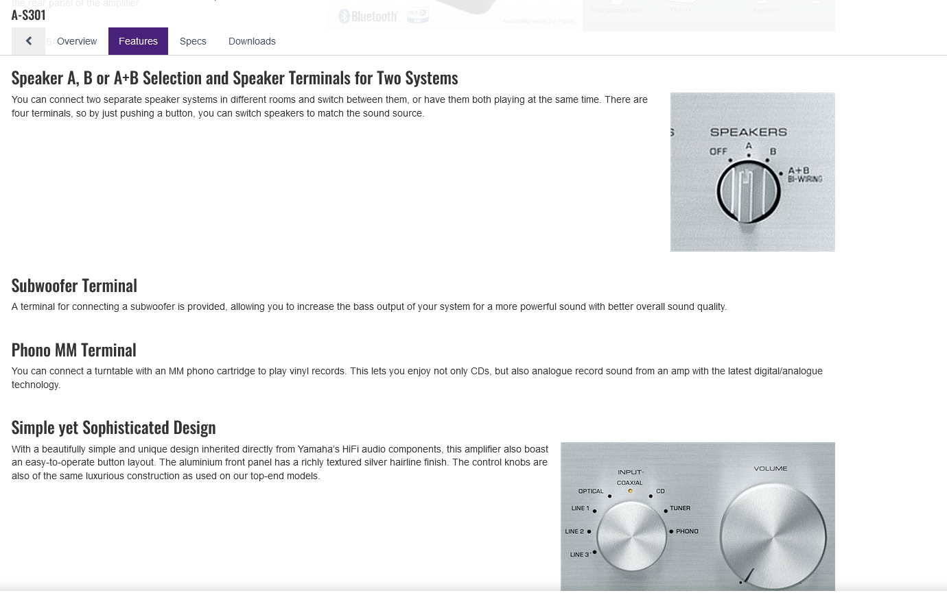

Αγοράστηκε ο Yamaha s301 καινούριος .ειπα να παω σε safe επιλογή Καινούργιου .σας ευχαριστω πάντως .

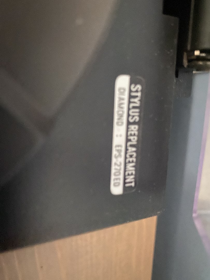

Όσον αφορά τη βελόνα ..το πικαπ πάνω έχει αυτό το αυτοκόλλητο

Το αυτοκόλλητο δηλώνει τον τύπο βελόνας που είχε η αρχική εργοστασική κεφαλή της Technics.
Η κεφαλή που έχεις τώρα είναι Pickering, συνεπώς δε δίνεις σημασία.
Εννοείται πως όπως ανέφερε και ο φίλος @ika αν έχεις τη οικονομική δυνατότητα αγοράζεις βελόνα ελλειπτική JICO.
Η Tonar made is Japan θεωρώ ότι είναι επίσης καλή επιλογή, αφού υπάρχει μεγάλη πιθανότητα να είναι κατασκευασμένη για λογαριασμό της από τη Jico ή τη Nagaoka .
