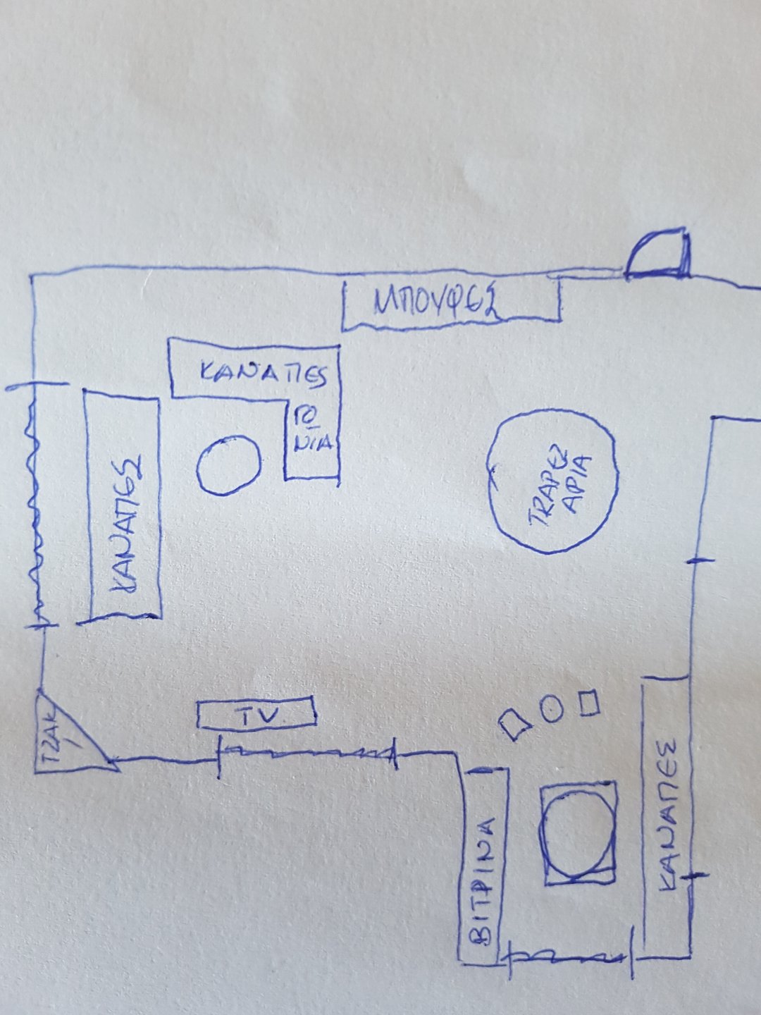

Οι επιλογές σου μου φαίνονται μια χαρά. Εκεί που θα συμφωνήσω με τον @sterkon είναι αν όντως χρειάζεσαι (ή το επιτρέπει ο χώρος σου) ένα σύστημα 7.1 ή είναι αρκετό το 5.1. Θα μπορούσες να ανεβάσεις ένα γράφημα του χώρου;

Ευχαριστώ για τις απαντήσεις. Λοιπόν λόγο του οτι απο την μία πλευρά του καναπέ ειμαι κολλημένος σε τοίχο κ τζαμαρία το βλέπω δύσκολο για 7.1 λόγο χώρου. Θα προσπαθήσω να φτιάξω μια κάτοψη και να την στείλω μέσα στη μέρα να έχετε εικόνα.

Προφανώς, τουλάχιστον στο σημείο που είναι τοποθετημένο, είναι αδύνατον να στηθεί 7.1. Για να μπορέσει να στηθεί σχετικά σωστά και το 5.1, μάλλον θα χρειαστεί να απομακρυνθεί λίγο ο καναπές από τον πλαϊνό τοίχο.
Επειδή ο συνολικός χώρος είναι αρκετά μεγάλος, ελπίζω να βρεθεί ιδανική θέση για το sub, ώστε να ικανοποιεί στη θέση ακρόασης και να μην χρειαστεί να πας σε μεγαλύτερο.

Ναι το μόνο σίγουρο είναι οτι θα αποκρυνθεί ο καναπές απο τον τοίχο. Θα βγούνε όλα περίπου 1 μέτρο πρός τραπεζαρία.
Θα είναι ένα θέμα η τοποθέτηση γαιτί ο χώρος της TV είναι σχετικά μικρός σε σχέση με το σαλόνι αλλά θέλω να πιστεύω οτι θα τα καταφέρω.
Το σαμπ να δώ που θα βάλω για να είναι σωστά.:p:p:p

Μπα, όσο είναι το σαμπ, απομακρύνει τον καναπέ από τον τοίχο, πχ 40cm, σφηνώνει το σαμπ στη γωνία και βάζει από πάνω κι ένα λαμπατερ! Χαχαχαχαχα
Συμφωνώ πάντως με την γνώμη του Dimifoot, μάλλον φαίνεται η πιο κατάλληλη για αυτό το χώρο, και από αισθητικής άποψης.

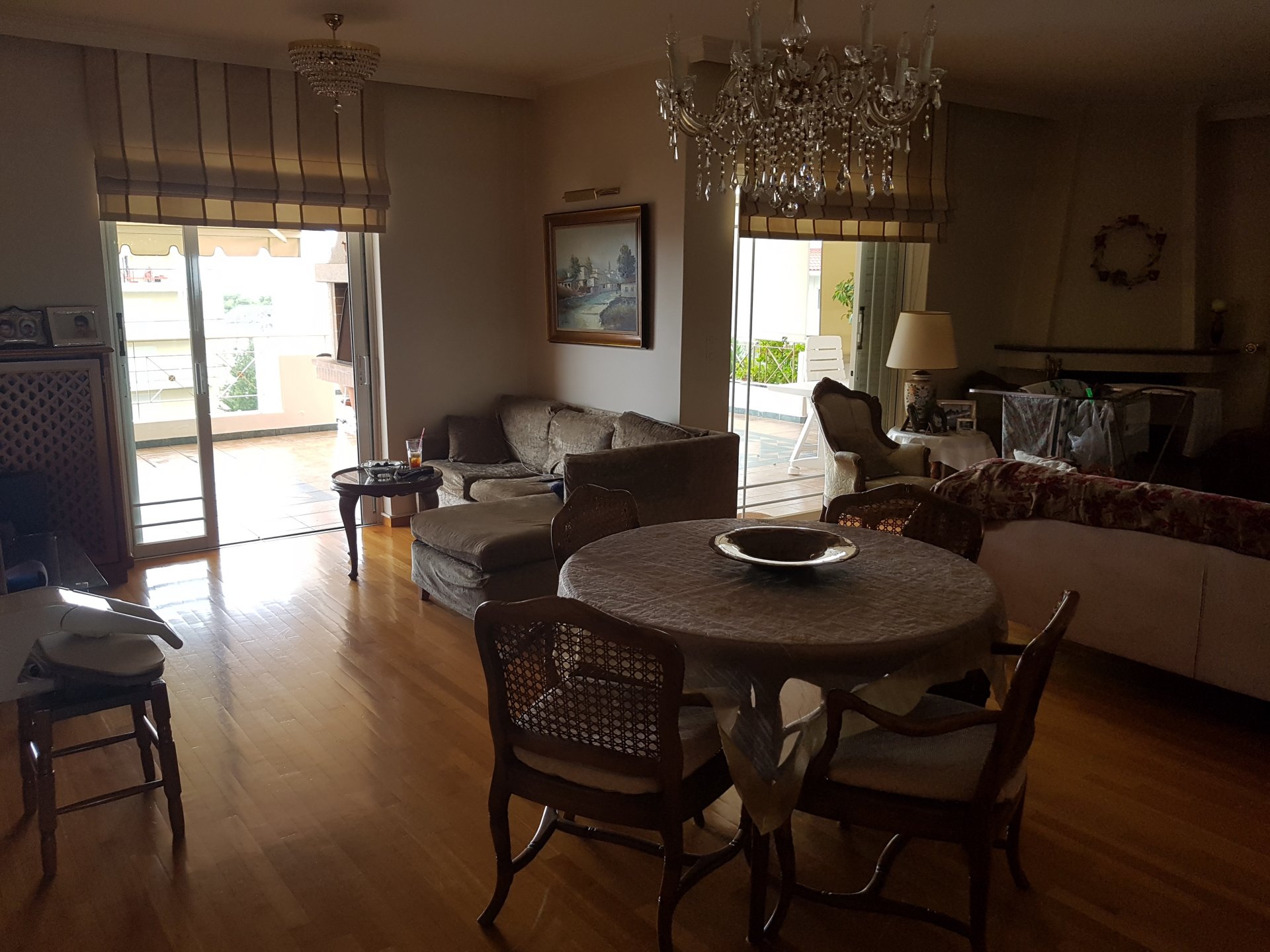

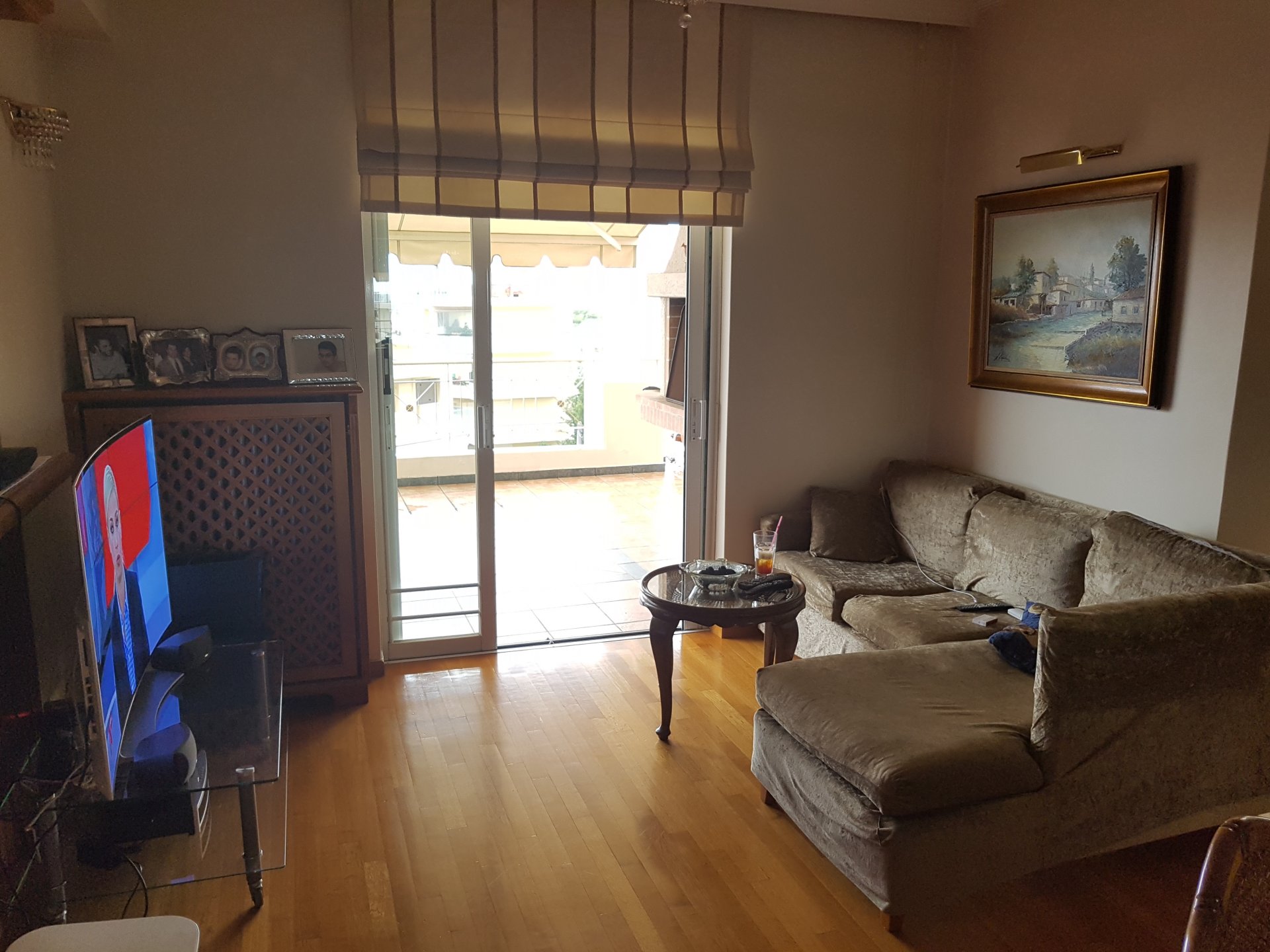

Εγώ θα έλεγα στον φίλο κάτι άλλο...
Επειδή ακόμα δεν ξέρει που έμπλεξε, όταν έκανε εγγραφή ,ας αποφασίσει πρώτα που θα τοποθετήσει τον προβολέα και την άνω των 126" οθόνη που θα αγοράσει( δεν το ξέρει ακόμα αλλά θα τα αγοράσει...) και μετά ,βάσει αυτών,ας επιλέξει τα ηχητικά.:wink:
Το μόνο που με τρομάζει είναι πως στη δεύτερη φωτογραφία διακρίνω μια Singer....οπότε αν δεν πάει από παντόφλα ,θα πάει από πρέσα...:p

Επειδή έχω σκάσει σκέφτομαι ολόκληρη ανακατανομή τoυ σαλονιού. ( Θα φάω πολύ ξύλο αλλα αξίζει το κόπο)
Μόνο έτσι θα κάτσουν τα ηχεία σωστά στο χώρο. Ασε με γιατί αρχίζω και κοιτάω και λίγο προς Reference Klipsch αλλά παρότι είναι όμορφα δεν νομίζω να πέζουν τόσο καλά σε μουσική όσο τα Dali.
Α και βρήκα στα ίδια λεφτά καινούργιο το Denon 3300w από Γερμανία που έχει και pre out και μου δίνει περισσότερα watt.
Όταν αρχίσει η γυναίκα να ρίχνει παντόφλα να δω τι θα κάνω..:p:p
(Τραγικό σχέδιο αλλά θέλω να το μοιραστώ πως και πως):):)
