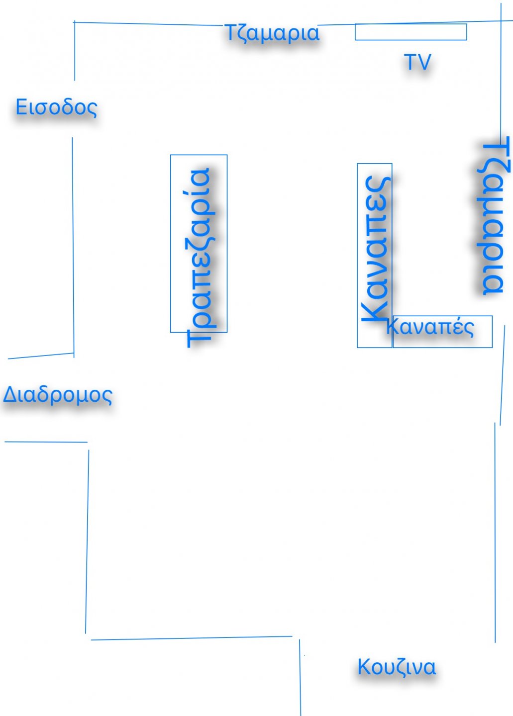

Ο χώρος μου είναι 50τμ ενιαίος
[DOUBLEPOST=1539504359][/DOUBLEPOST]Σαν αποστάσεις δεν τα έχω σωστά εντελώς. Η τηλεόραση έχει απόσταση από την αριστερή τζαμαρία όπως βλέπουμε από καναπέ 2.5 μέτρα. Ο τοίχος του διαδρόμου ή της εισόδου μέχρι τον άλλο τοίχο δεξιά που είναι η τζαμαρία είναι 8 με 9 βήματα. Απόσταση τηλεόρασης μέχρι το τέλος καναπέ που κοιτάει τηλεόραση είναι 6 βήματα. Δεν είμαι σπίτι να μετρήσω αλλά θυμαμαι σε βήματα τις αποστάσεις. Τα ηχεία θέλω να τα βάλω τα τρία δίπλα από τηλεόραση. Χωράνε άνετα δλδ αριστερά δεξιά και μεσαίο. Τα πίσω πάνω από το καναπέ έχω μια κολώνα παράλληλη με το ταβάνι και έχω περάσει αριστερά και δεξιά από το κάναπε ψηλά βέβαια ένα rca αριστερά και ένα δεξιά όποτε μπορώ να βάλω ψηλά κάτι εκεί.

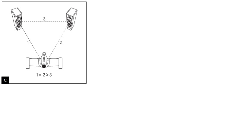

Χρειάζεται απαραίτητα ισόπλευρο τρίγωνο: αριστερό ηχείο, ακροατής, δεξί ηχείο. Ή ισοσκελές που να προσεγγίζει κατά πολύ το ισόπλευρο (πχ 2,5-2,5-3). Και το κεντρικό ακριβώς πάνω ή κάτω απο την τηλεόραση.
Αν δεν μπορείς να το πετύχεις λόγω περιορισμών του χώρου ή της παντόφλας, πάρε ηχομπάρα (ή και ακουστικά) και μην μπλέξεις καθόλου με το HiFi.

Άρα παρ όλο που ο χώρος είναι συνολικά 50τ.μ. θα ακούς σε περίπου 15τ.μ.
Ιδανικά, το δεξί και το αριστερό ηχείο θα πρέπει να έχουν την ίδια (ελαφριά) κλήση προς τα μέσα και να "σημαδεύουν" τον ακροατή.
Κατ' αρχήν μην μπερδέψεις διαφορετικούς τύπους ηχείων στο set up σου. Ότι επιλέξεις αρχικά, να βεβαιωθείς ότι θα μπορέσεις να βρεις και τα υπόλοιπα (sub, κεντρικό, πίσω), για να είναι όλα ίδια. Όχι απλά της ίδιας εταιρείας, αλλά και ο ίδιος τύπος.

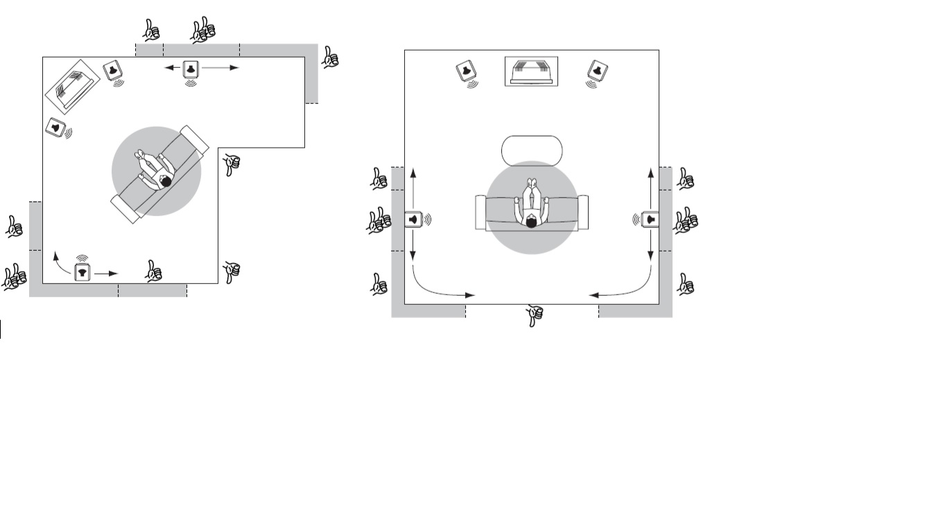

Παραδείγματα τοποθέτησης:
