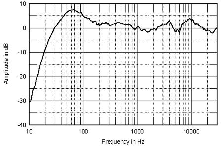

Λάβε υπόψιν σου ότι η b&w αρέσκεται να συντονίζει με τέτοιο τρόπο τα ηχεία της ώστε το χαμηλό-μεσοχαμηλό να είναι εμφατικό (4-5 db επάνω) και να ακούγεται εντυπωσιακότερο, χωρίς όμως να είναι και σωστότερο.
Το κάνει αυτό ακόμα και στη σειρά 800 εκτός του κορυφαίου!
Δες εδώ το 802D ας πούμε για να πάρεις μια εικόνα:
