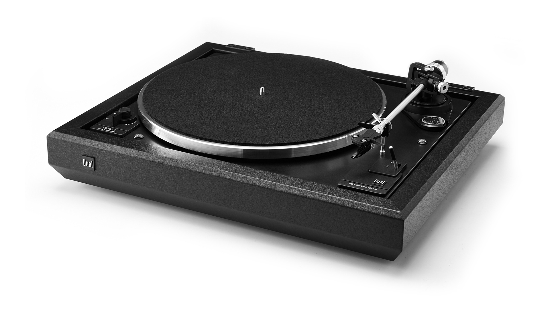

Εντός του προϋπολογισμού σας πικάπ με ιμάντα προτείνω το 505-4. Μπροστά του, αυτά που έχετε υπ' όψιν (και πολλά άλλα) είναι για γέλια και για κλάματα (ίνα το θέσω ευσχήμως).

Αυτό το πικαπ ομολογώ ότι δεν το ήξερα, το έψαξα αφού μου το συστήσατε και μου άρεσε πάρα πολύ! Μιλώ αρχικά για το εμφανισιακό κομμάτι. Ποιοτικά πιστεύετε ότι είναι ανώτερο του rega planar 3; Σε ένα review που είδα όσο το έψαχνα διάβασα στα cons το εξής: "Not the last word in resolution or dynamics". Ιδού και ο σύνδεσμος εαν έχετε διάθεση και χρόνο να ρίξετε μια ματιά:
Εσείς είχατε ποτέ το συγκεκριμένο μηχάνημα; Έχετε πλήρη εικόνα;
Επίσης διάβασα ότι η εταιρία σταμάτησε εδώ και κάποιους μήνες την παραγωγή του. Σίγουρα δε θα έχω πρόβλημα με ανταλακτικά, service κτλ στο μέλλον;

Dali zensor 7 600ευρ + yamaha a-s701 500ευρ + dual cs 505-4 720ευρ = 1820ευρ και μένουν και 180 για καλώδια. :p
Το 505-4 είναι πικάπ με υποσασί αναρτημένο από ελατήρια για να ανταπεξέρχεται του προβλήματος της ακουστικής ανάδρασης, πράγμα που κάνει με απόλυτη επιτυχία, ένα επιστημονικά μελετημένο προϊόν. Το planar 3 είναι ένα σανίδι με δυό τρύπες και τέσσερα λαστιχένια πόδια, βαμένο σε λάκκα πιάνου για να γυαλίζει σαν καθρεφτάκι, όπως και όλα τα υπόλοιπα, φθηνότερα (ή και ακριβότερα), "προτζεκτοειδή" πικάπ. (Αν και ο τίτλος πρέπει να ανήκει τιμής ένεκεν στη Rega. Αυτοί πρωτολάνσαραν ορθογώνιο σανίδι με πόδια, και είχαν και το θράσος να το ονομάσουν πικάπ).
Κατανοώ τις επιφυλάξεις σας περί ανταλλακτικών, και ίσως αυτές να είναι ικανές για να σας κατευθύνουν προς το 1200GR. Κατανοώ επίσης πως πρόκειται για τα διπλά λεφτά, αλλά σε απόλυτες τιμές δεν είναι κάτι το εξωπραγματικό. Απλώς, ίσως να χρειάζεστε επιπλέον καναδυό -άντε τρεις- μήνες για να τα συγκεντρώσετε.
Σημείωσις: Για να λέμε την αλήθεια δηλαδή, αν πάρετε το planar 3 ή και κάποιο φθηνότερο ομοειδές, αυτό θα αποδίδει μεν φτωχά αλλά θα παίζει μια χαρά, αφού θα το έχετε πληρώσει 800€, χωρίς όμως αυτό να είναι σίγουρο. Και κρίνοντας από τον τρόπο γραφής σας, δεν είναι καθόλου σίγουρο. Το confirmation bias βαίνει μειούμενο, όσο προχωρούμε προς τα δεξιά της κατανομής του IQ.
