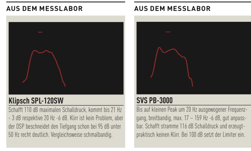

H Wharfedale τουλαχιστον δινει την μετρηση των 35-120Hz στα +/-3db ενω η Klipsch αφηνει ενα πεπλο μυστηριου το οποιο ομως αποκαλυπτεται σε review οπου "Struggles to reproduce sounds below 29 Hz" που μεταφραζεται σε -10db @29Hz . Κλασσικη Klipsch, πιστη στην παραδοση των παραπλανητικων specs.
Σωστά έτσι γράφει το review!!
Βέβαια παίρνει στο τέλος του review και 4,9 στα 5 αστεράκια (μετά απο εξανλτητικά τεστ που του έκανε σε ταινιες , μουσική κτλ ) . Φαντάσου να μην ήταν και απατεώνες δηλαδή στα spec.
Επίσης και έτσι να είναι... δεν εξακολουθεί να είναι ακομα χαμηλότερο??? 🤓
Αυτός εδω ο Γερμαναράς ήντα λέει...δεν καταλαβαίνω τον χριστό μου!! Εσυ σαν πιο έμπειρος σίγουρα θα δεις τα νούμερα και θα μου πεις κ εμένα κ χωρίς να ξέρεις κ την γλώσσα .
(Δεν μιλάω ειρωνικά . Το λέω γιατι η γραφή πάντα παρεξηγείται 😊)
Αν αντι για screenshot ειχες ανεβασει λινκ, θα εμπαινα στον κοπο αλλα με screenshot στα γερμανικα δεν.
Οι μετρησεις παντως ειναι in-room και δεν μετρανε ετσι τα subwoofer.
