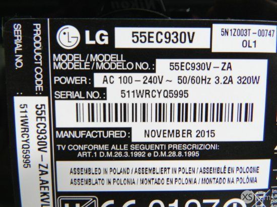

Στραβωμάρα....μόλις είδα ότι λες για την lg oled 55ec930v.

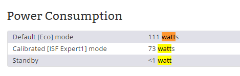

Περίεργο, της δίνουν κατανάλωση μόλις 106W.
To 320 που γράφει δεν είναι η κατανάλωση της; Το καλώδιο της είναι αρκετά χοντρότερο από της led που στο αντίστοιχο ταμπελάκι γράφει 82watt.

Τα 320W είναι η ανώτατη κατανάλωση σε συνθήκες που θα τυφλωθείς, και θα κουφαθείς απο την παραμόρφωση. :D
Σε δοκιμές που είχα κάνει παλιότερα στην plasma μου, η κατανάλωση κυμαινόταν απο 200W περίπου σε μαύρο, μέχρι 400W σε 100% λευκό.
Κάπως έτσι λειτουργούν και οι OLED αλλά με χαμηλότερη συνολικά κατανάλωση, ενώ οι LCD καταναλώνουν σχεδόν το ίδιο σε όλες τις συνθήκες, εκτός της μικρής διαφοράς στην περίπτωση που τα LEDs του backlight αναβοσβήνουν.
