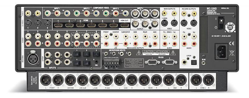

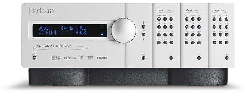

Δεν πιστευω ενας μικρος και ταπεινος HARMAN να ξεπερασει τον Meridian.
Αλλα για να βρεις καλο ηχο στερεο -cinema-balanced-hdmi,πρεπει να δωσεις αρκετα χρηματα.
Something like that!
http://www.lexicon.com/products/specs.asp?ID=19

Αν λοιπόν η αγορά ενός προενισχυτή με hi-end απόδοση σε stero, με HDMI 1,3 και balanced εξόδους συν το να παίζει τα νέα φορμά(Dolby Digital Plus, Dolby TrueHD, DTS HD High Resolution Audio, DTS HD Master Audio), είναι απαγορευτική ,(είτε λόγο των χρημάτων που κοστίζει, είτε λόγο του οτι δεν υπάρχει ακόμα τέτοιος προενισχυτής) τι επιλογές έχω? Είναι λύση να οδηγώ τα δυο Focal από τον Benchmark και να παρεμβάλλεται ένας ολοκληρωμένος A/V σε pre μόνο για τα dolby και για τα πίσω ηχεία με καλώδια από unbalanced σε balanced ή να αγοράσω μια πεντάδα π.χ BOSS μαζί με έναν ONKYO και να έχω δύο ξεχωριστά συστήματα, ένα για stereo και ένα για cinema?
