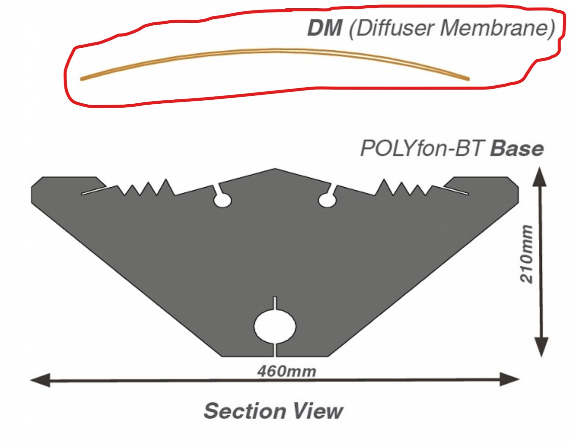

Αυτά τα ψιλοφοβάμαι στα μεσαιοπρίμα, είναι ρουφήχτρες, αλλά σε μικρούς χώρους ίσως να βολεύουν.
Γενικά είμαι υπέρ της διάχυσης και κατά της απορρόφησης, κι όπου βάζω απορρόφηση, την καλύπτω με διάχυση.
αυτό ακριβός λέει ότι είναι. απλά το βρήκα ψάχνοντας και είναι ερκετά οικονομικό.
