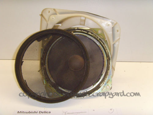

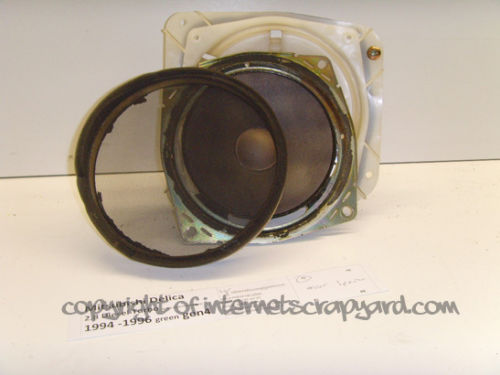

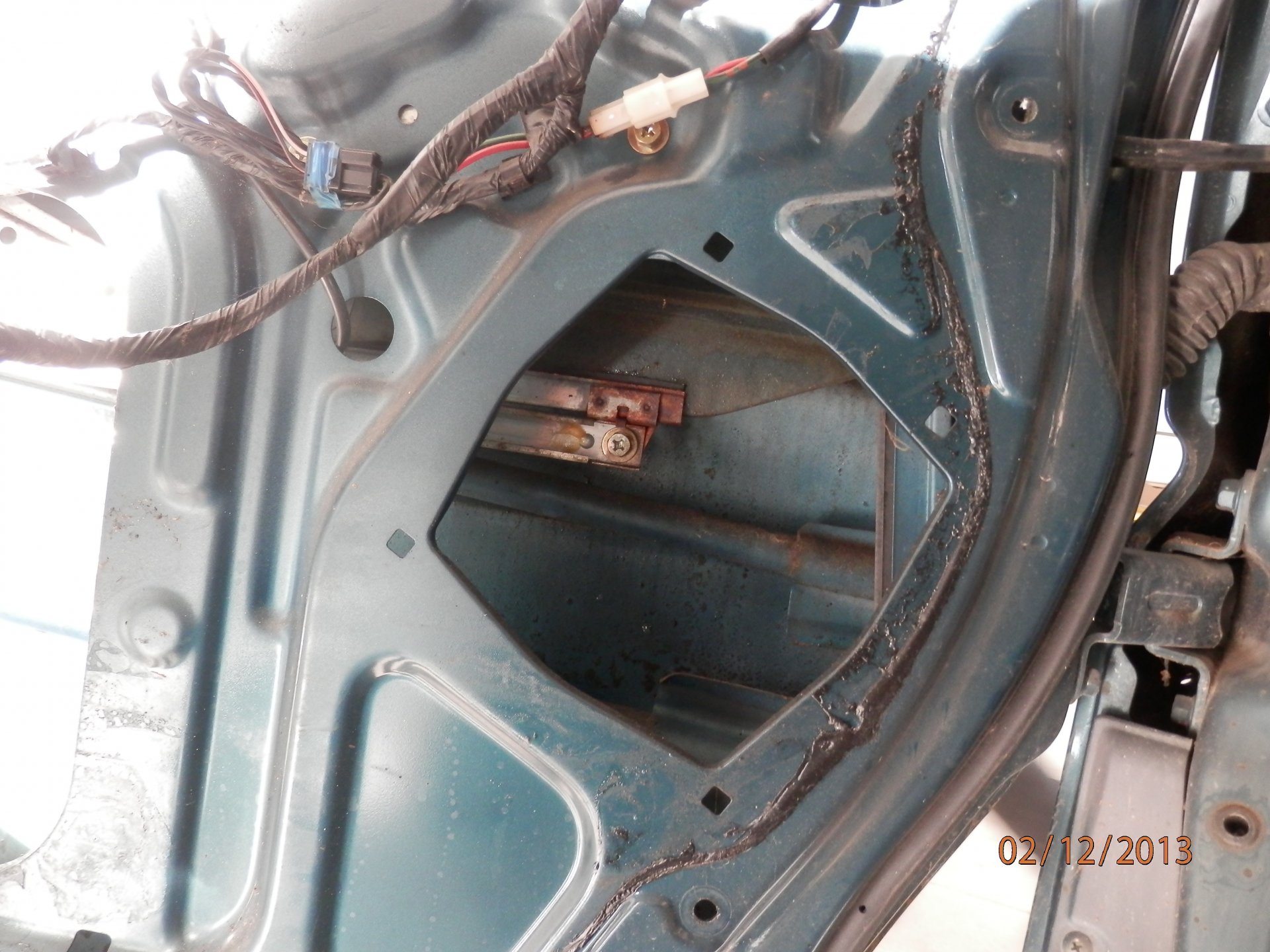

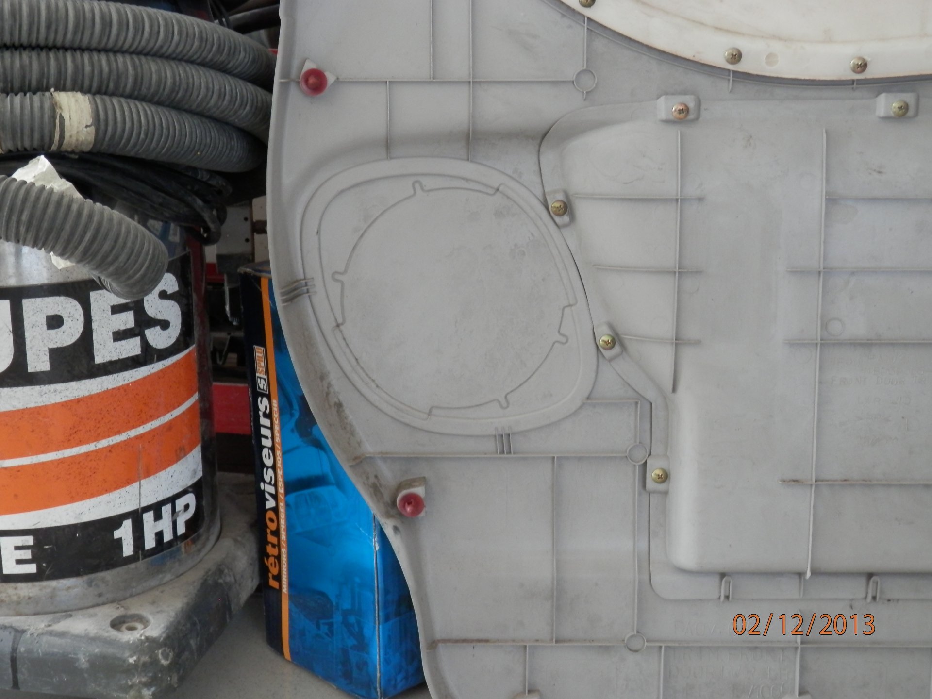

Νίκο και πάλι σε ευχαριστώ...!! Νομίζω ότι εδώ βγάλαμε λαβράκι...!!! Όπως είπα και στο αρχικό post, στην αρχή το αυτοκίνητο ΔΕΝ είχε μεγάφωνα στις πόρτες αλλά μόνο δύο μικρά κάτω από το ταμπλό. Στις πόρτες έχει θέσεις για μεγάφωνα ΑΛΛΑ ΔΕΝ ΕΧΕΙ ΤΙΣ ανάλογες πλαστικές βάσεις που υπάρχουν σε ίδιο μοντέλο αλλά πλουσιότερης έκδοσης. Οι βάσεις αυτές (που όπως είπα ΔΕΝ έχω) προσαρμόζουν το μεγάφωνο στην πόρτα και ταυτόχρονα (φαντάζομαι) δημιουργούν την αδιάβροχη προστασία. Εγώ αυτό που έκανα ήταν ΑΠΛΑ να τα στερεώσω στην εξωτερική πλαστική επένδυση της πόρτας. Να φανταστώ ότι εκεί είμαι φάουλ. Αξίζει να φτιάξω ξύλινες βάσεις για τα υπάρχοντα μεγάφωνα.., ή μήπως να πάω κατευθείαν σε κάτι καλύτερο..??

Δυστυχώς το συγκεκριμένο αυτοκίνητο δεν υπάρχει στην Ελλάδα. Εγώ το έφερα από έξω. Ξέρω όμως ότι και στις εκδόσεις που είχαν μεγάφωνα αυτά φέρουν το όνομα "Mitsubishi" και λένε απλά "Made in Japan". Θα προσπαθήσω να ποστάρω φωτό με τις βάσεις και το κενό που έχει η πόρτα. Επίσης το πλαστικό κάλυμα πριν κοπεί..!!
