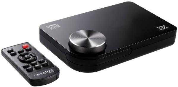

Καλησπερα παιδια! Εχω ενα λαπτοπακι το οποιο χρησιμοποιω πλεον για να βλεπω τις ταινιες μου αλλα ο ηχος απο το 3.5headphone out jack δεν μ αρεσει καθολου.... Οποτε σκεφτηκα να αγορασω μια εξωτερικη καρτα ηχου με εξωδο οπτικης ινας. Η καρτα ηχου που βρηκα ειναι αυτη: http://www.e-shop.gr/delock-61803-usb-sound-box-71-p-PER.612068
Τι λετε;; Θα χω καλυτερα αποτελεσματα;

Νομίζω ότι για AC3 pass through μια χαρά θα πρέπει να είναι...

Αυτή πάντως είναι σίγουρα πολύ καλύτερη. Και δεν ξεφεύγει και πολύ από τον προϋπολογισμό σου.
http://www.e-shop.gr/creative-sound-blaster-x-fi-surround-51-pro-p-PER.540205
Γ αυτην ελεγα και γω αλλα αυτη ειναι 5.1 και εχω σκοπο στο μελλον να κανω το συστηματακι μου 7.1... Αλλιως ηταν standaraki αυτη....

Εάν την συνδέσεις με οπτική ίνα με τον Yamaha την αποκωδικοποίηση θα την κάνει ο ενισχυτής και όχι η κάρτα. Οταν κάνεις δηλαδή AC3 pass through δεν παίζει ρόλο αν η κάρτα είναι 5.1 ή 7.1 Το σήμα θα περάσει από μέσα ως έχει και θα αποκωδικοποιηθεί από τον Yamaha έστω και αν είναι 7.1
Ο αριθμός των καναλιών της κάρτας θα σε ενδιέφερε μόνο στην περίπτωση που θα ήθελες η κάρτα να κάνει την αποκωδικοποίηση και να δίνει 5.1 διακριτές εξόδους με RCA στην αντίστοιχη είσοδο του Yamaha.
Δεν πρόκειται βέβαια να κάνεις τέτοια σύνδεση...
Από την άλλη η συγκεκριμένη κάρτα υποστηρίζει σήμα επιπέδου 24/96 που είναι πολύ καλύτερο σε περίπτωση που θέλεις να ακούς και μουσική από το laptop.

Δεν υπάρχει ούτε AC3 ούτε DTS σε 7.1.
5.1 μόνο, ακόμη και τα EX-ES είναι 5.1 με matrix το 6ο μέσα στα surrounds.

Πειτε το ετσι ρε παιδια! Νομιζω λυθηκε το προβλημα... Θα προχωρησω μρ την αγορα της creative!
Ευχαριστω παιδια για της συμβουλες!
Παιδια αλλη μια απορια εχω... Εμενα με συμφερει να κανει o Yamaha την αποκωδικοποίηση ή να κανει η καρτα την αποκωδικοποίηση;
