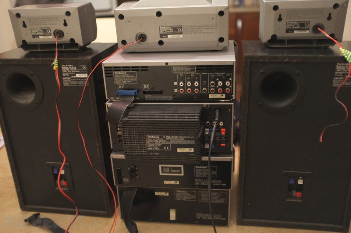

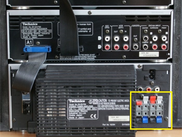

Τα ηχεία έχουν συχνότητες διαχωρισμού (200 & 8000 Hz), άρα πιθανά το ένα καλώδιο είναι για το woofer και το άλλο για mid/tweeter. Χλωμό το βλέπω να βρεθεί δίδρομο που ταιριάζει σε τέτοιο ενισχυτή.

Το ιδιο προβλημα εχω και εγω με το technics eh750 της κοπελιας μου. Μετα απο τοσα χρονια το εργαλειο δουλευει αψογα,χωρις προβλημα πουθενα. Καποια στιγμη την ωρα που επαιζε,αλλαξε ξαφνικα ο ηχος του. Καμμενα τουιτερ.
Εχει αυτες τις εισοδους για ηχεια. Αν καταλαβα καλα τα ηχεια της μανας του ειναι παθητικα και το κρος ειναι μεσα στον ενισχυτη?

Το κυριότερο πρόβλημα είναι τα ξεχωριστά καλώδια woofer και mid/tweeter. Αν βρεθεί κάτι θα πρέπει να παίρνει διπλοκαλωδίωση και να έχει cross στα 200Hz

Που δεν υπάρχει. :(

Ισως τα παω να τα δουνε τα ηχεια μπας και σωθουνε. Περιμενω προτασεις για καινουρια amp/ηχεια!

Kριμα να βγουν αχρηστα τα συστηματα. Θα βγαλω τα τουιτερ και θα ψαξω να βρω κατι να ταιριαζει.
Δε βγαίνει άχρηστο το σύστημα. Από τη στιγμή που έχει έξοδο (VCR out) το συνδέεις σε μία line ενός ενισχυτή. Αχρηστεύεται μόνο το τελικό στάδιο. Λίγο μεγαλύτερος όγκος στο έπιπλο αλλά το ραδιόφωνο, το cd player και το κασετόφωνο παραμένουν χρήσιμα και λειτουργικά. Έτσι μειώνεται το κόστος κτήσης για να υπάρχει ένα ηχοσύστημα στην κοπέλα σου.
Στην πορεία του χρόνου και όσο αχρηστεύονται λόγω ηλικίας μία μία οι πηγές συμπληρώνεται στον ενισχυτή το χαλασμένο κομμάτι.
Στο τέλος θα έχεις ένα νέο σύστημα χωρίς την ανάγκη αντικατάστασης όλων των πηγών με την 1η και η άμεση εκταμίευση ολόκληρου του ποσού ;) :)

Επειδή από ότι κατάλαβα δεν λειτουργούν- κάηκαν και τα δύο tweeters ταυτόχρονα, μήπως να αναζητήσεις την αιτία ?
Μήπως διορθώνοντας το αποτέλεσμα ( Καμμένα Tweeters) δεν διορθώσεις την αιτία και τα ξανακάψει ?
