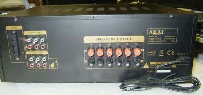

Υπαρχουν 5.1 ενισχυτες με εξοδο για passive subwoofer, σε ΑΚΑΙ θα βρεις,δες ενα δειγμα
Akai as005ra-750

Σε ευχαριστω για το ενδιαφερον. Αυτος απο οτι ειδα εχει 450ευρω και ψαχνω κατι γυρω στα 200.

Αυτο ειναι σχετικο, παντως ο ΑΚΑΙ δεν ξεπερνα τα 180 ευρω, πηγαινε και ρωτησε σε καποιο media markt.
