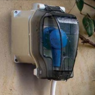

Ψάχνω αδιάβροχες πριζες σαν αυτές εδώ να κλείνει το καπάκι δηλαδή ενώ έχει συνδεδεμένο καλώδιο μέσα και δεν υπάρχει πουθενά στην Ελλάδα. Έχει κανείς δει κάτι κάπου;
Και σε Amazom και Ebay που είδα εντός ΕU όλα από Κίνα έρχονται.
Ευχαριστώ.

Και σκέφτηκα και αυτό. Πια λες; Όσες είδα αν βάλεις το βύσμα μετα το καπάκι μένει ανοιχτό.

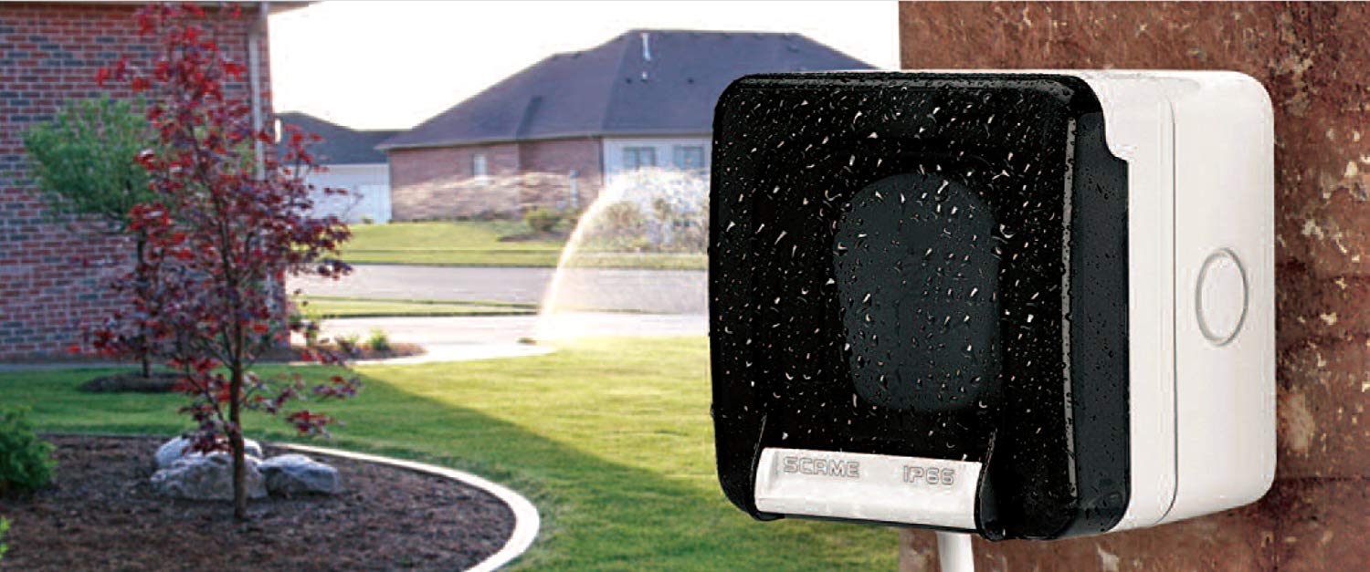

για δες εδώ
https://eta.gr/el/catalog/product/e3wterikh-steganh-priza-ip66/
αυτή που βλέπεις εσύ είναι αυτή
Αυτή είναι η καλύτερη που υπάρχει με ip66, αλλά που να την βρεις.
Υποτίθεται ότι το καπάκι πρέπει να είναι κλειστό εφόσον η πρίζα δεν λειτουργεί, αλλά είναι εκτεθειμένη έξω σε βροχές και υγρασίες.
Τα ίδια μου είπε και φίλος ηλεκτρολόγος που έχει και μαγαζί εδώ στην Ανάβυσσο. Πρίζα σε χρήση δεν είναι στεγανή. Στεγανή είναι μόνο με το καπάκι κλειστό.
Στα της Κινέζικης πρίζας που ανέβασα στο πρώτο post μου είπε ότι υπάρχει λόγος που δεν την βρίσκω πουθενά στην Ελλάδα. Δεν μπορεί να πάρει πιστοποίηση ασφαλείας. Αν την φέρεις τη βάζεις με δική σου ευθύνη. Δεν έχει δει πουθενά ακόμα και σε καταλόγους χονδρικής τέτοιες. Από την άλλη αν ήταν ΟΚ κάποια Ευρωπαϊκή εταιρεία θα την είχε τσιμπήσει και θα υπήρχε, δεν υπάρχει περίπτωση, λέει.
Moυ περιέγραψε τη είχε συμβεί με τον εισαγωγέα μιας Τουρκικής εταιρείας που είχε βγάλει εσωτερική πρίζα ίδια με της Legrand στη μισή τιμή. Ο εδώ εισαγωγέας της Legrand κυνήγησε δικαστικά τον άλλο εισαγωγέα, αυτός τον Τούρκο όπου ο Τούρκος μετά τους λέει ελάτε εδώ να δείτε έχω ότι χαρτιά θέλετε. Του ζήτησαν από που αγοράζει μέταλλα, ποιότητα, τα πλαστικά το ίδιο, και αφού πέρασε τον έλεγχο πλήρωσε για να πάρει την πιστοποιήσει που είναι και η "άδεια" να πουλά στην Ελλάδα.
Αυτό που δεν καταλαβαίνει είναι τη γίνεται με τα Jumbo. Πως είναι δυνατόν να πουλά τόσο φθηνά. Πως γίνεται πχ να πουλά πλαστικό χελωνάκι 1€ - 2€ τη στιγμή που το ποιο φθηνότερο πιστοποιημένο ντουί έχει 0.80€.
Αυτά. Θα κάνω και μια επικοινωνία με την ΕΤΑ να δω και τιμές βέβαια αλλά μάλλον πάω για στεγανό κουτί με τις πρίζες μέσα σε αυτό για να έχω ήσυχο κεφάλι. Εκτός των άλλων οι πρίζες αυτές θα έχουν και WiFi Sonoff για αυτοματοποιημένη χρήση τα Χριστούγεννα στον κήπο.
