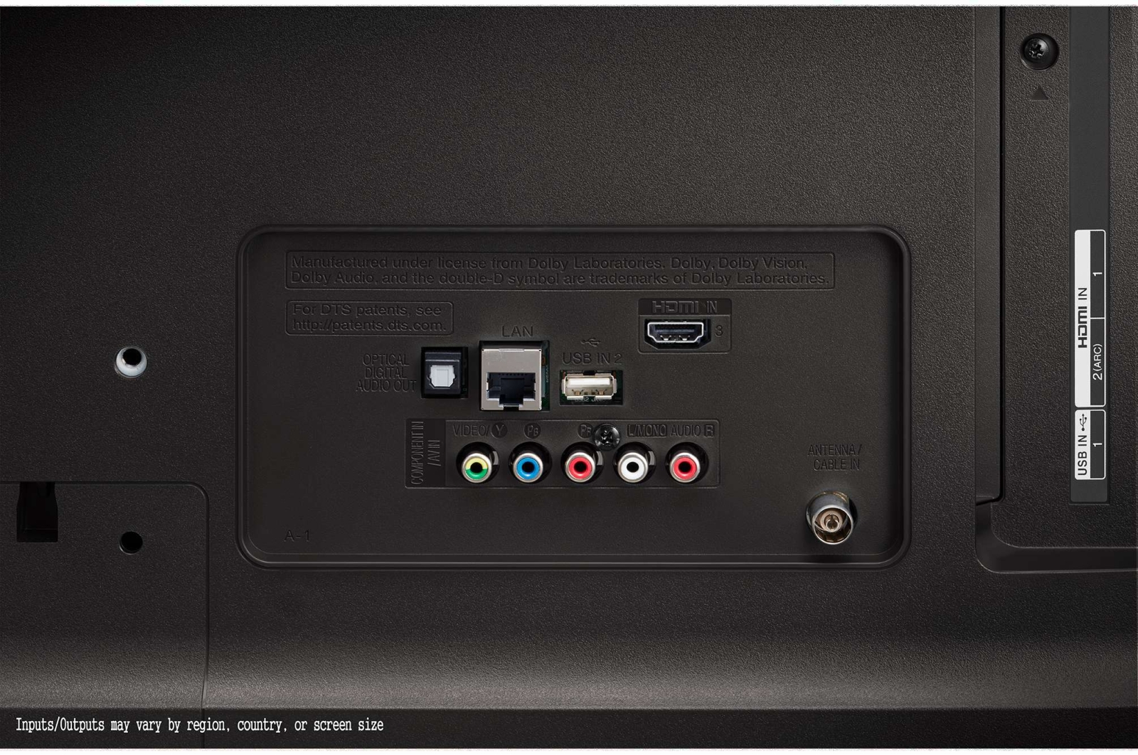

Καλησπέρα σε όλους, σε LG UK49UK6300 προσπαθώ να συνδεσω κλασσικά ασύρματα ακουστικά που έχουν πομπό (όχι Bluetooth)
Sony RF811RK Wireless
Τα ακουστικά έχουν jack 3.5mm και το χωρίζω σε 2 RCA (το κλασικό λευκό και κοκκινο) αλλά δεν βγάζουν ήχο.
Αν σύνδεση το jack στο κινητό τα ηχεία δουλεύουν κανονικά. Μπορείτε να βοηθήσετε για το τι μπορεί να φταίει;
Σε παλαιότερη TV δούλεψαν κανονικά με την παραπάνω συνδεσμολογία χωρίς ρύθμιση στην TV αλλά και στο μενού της LG που έψαξα δεν βρήκα κάτι.

Το jack πάει στο transmitter των ακουστικών και τα δύο rca στην πλάτη της τηλεόρασης?
Αν ναι ,κατά πάσα πιθανότητα τα δύο αυτά rca δεν είναι έξοδος ήχου αλλά το audio in για την είσοδο component (τσέκαρε αν βρίσκονται κοντά ή δίπλα σε τρία rca , μπλε ,κόκκινο και πράσινο).
Ανέβασε αν μπορείς μια φωτο της πλάτης της τηλεόρασης.

Ναι στα δυο δεξιά, το λευκό και το μαυρο
Είναι είσοδος ήχου, όχι έξοδος, όπως τα λέει και ο haris1308 στο #4
Μόνο αν τα ακουστικά συνδεθούν στην οπτική, θα έχεις ήχο.

Αν υπάρχει κάποιος av receiver ,απλά σύνδεσε την ψηφιακή έξοδο ήχου της τηλεόρασης σε αυτόν ,με ένα καλώδιο οπτικής ινας και χρησιμοποίησε την έξοδο ακουστικών που κατά 99,9% θα διαθέτει ο avr.
και αν δεν υπάρχει AVR, τότε θες κάτι τέτοιο
https://www.alifragis.com.gr/ell/product/Μετατροπέας-Ψηφιακού-Ήχου-Toslink-ή-Coaxial-σε-Stereo-RCA-ANGA-CVA-3004-QA-C102
ή ακουστικά BT

η πιο απλα αν η τηλεοραση σου εχει bluetooth (που εχει δηλαδη),παρε ενα ζευγαρι bluetooth ακουστικα για να εχεις και καλυτερο ηχο.Τα ασυρματα ακουστικα που περιγραφεις πρεπει να ειναι και αρκετα παλια,θυμαμαι ειχα ενα τετοιο πριν καμια εικοσαετια.
