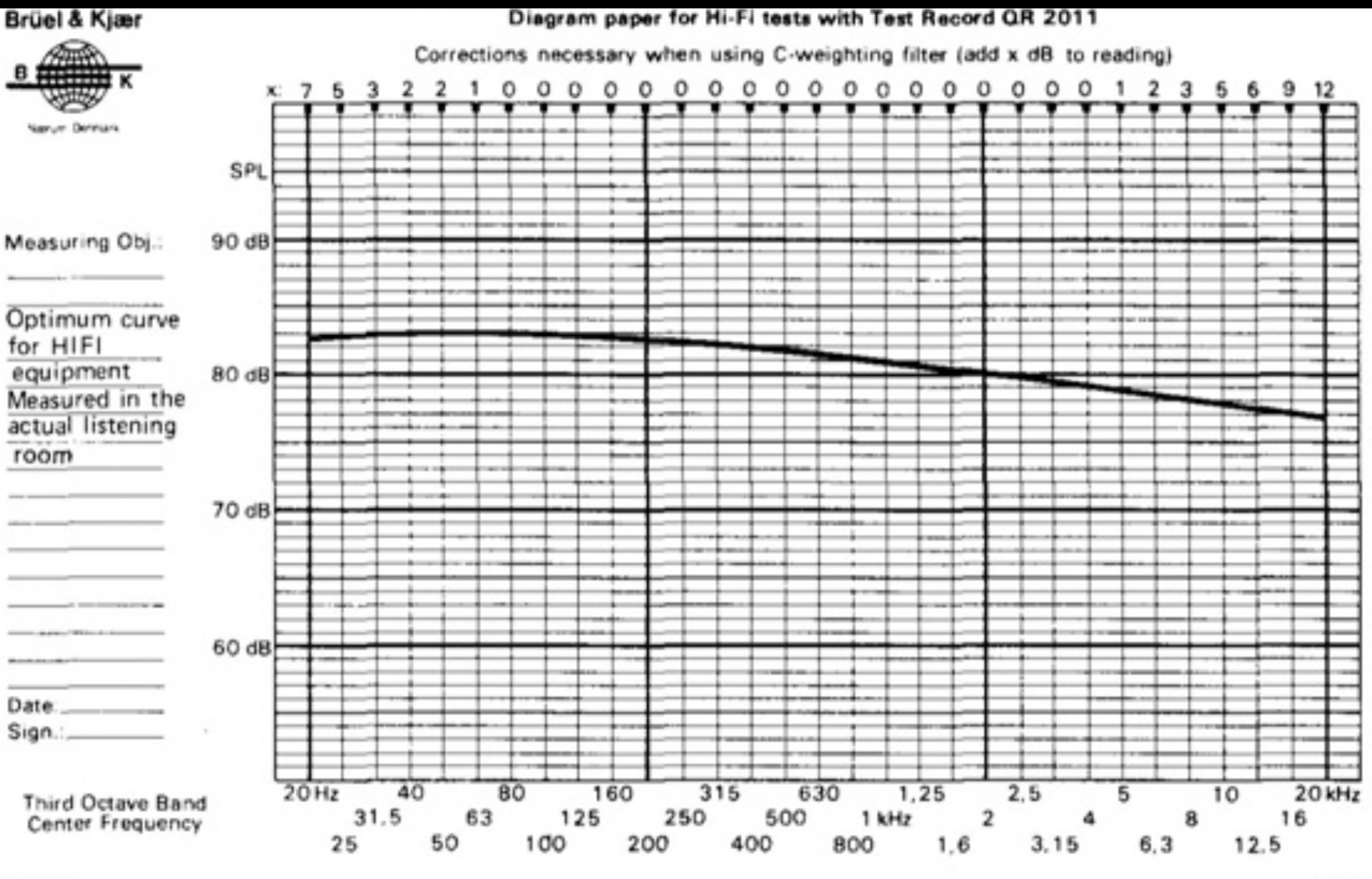

Ισόπλευρο τρίγωνο ακρόασης, σωστή τοποθέτηση στο χώρο ώστε να μην υπάρχουν έντονες πρώτες ανακλάσεις, επαρκής οδήγηση για κορυφές στα 120 ντεσιμπέλ σε συνάρτηση με την ευαισθησία του ηχείου και με τουλάχιστον 3 ντιμπί dynamic headroom, και μόνο 4 μετρήσεις που να μετράει σωστά:
1. Σχεδιάγραμμα μέτρησης χρόνων αντήχησης RT 60 (στο προβλεπόμενο εύρος πέριξ του 0,3) με συμπληρωματικό spectrogram χαμηλά
2. Σχεδιάγραμμα απόκρισης που να τηρείται το προβλεπόμενο τάργκετ κερβ λόγω των γνωστών σχεδιαγραμμάτων ακουστότητας των φίλων μας των Φλέτσερ και Μάνσον, όπως αυτό επικαιροποιήθηκε από την AES
3. Impulse response που να δείχνει ομοιογένεια φάσης στο φάσμα
4. Σχεδιάγραμμα μέτρησης THD με χαμηλές ολικές αρμονικές παραμορφώσεις σε όλο το φάσμα, τουλάχιστον στα επίπεδα του απλού Hi-Fi.
Τότε πείθομαι. ;)
Όχι άμα το λες εσύ ή οι φίλοι σου. :D:p
Τότε πείθομαι. ;)
Ένα link για το 2 παρακαλώ.
Τότε πείθομαι. ;)

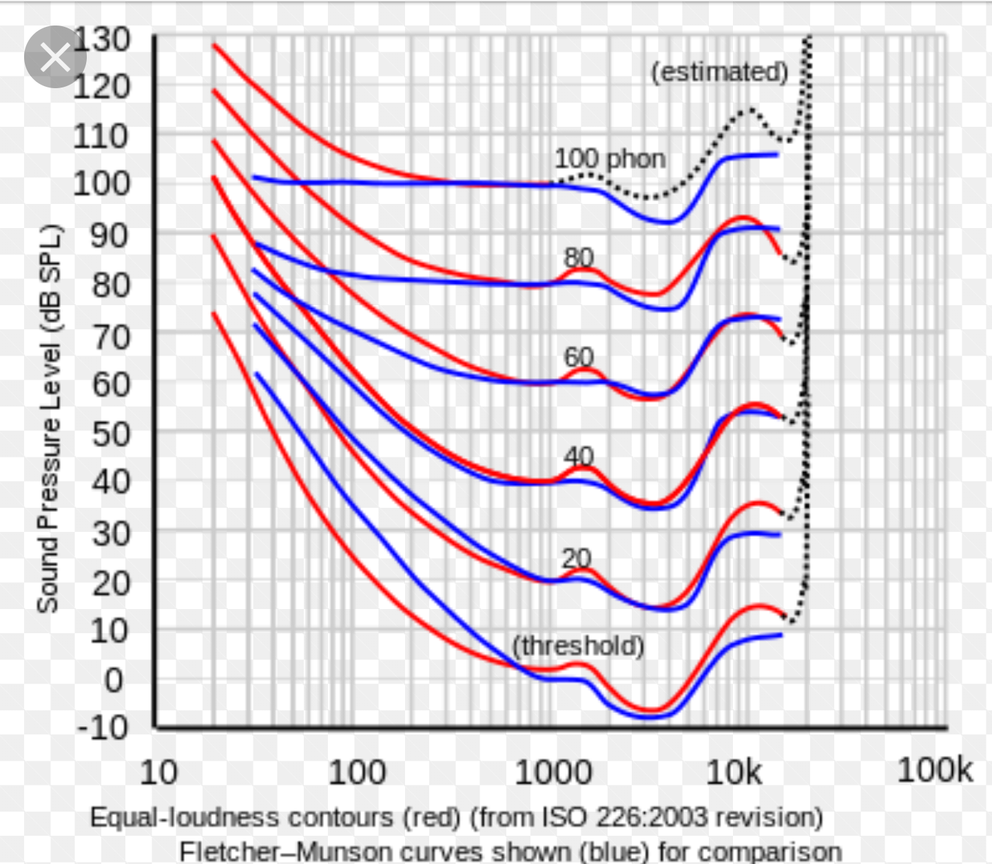

Ένα "δίδαγμα" από τις γραμμές ακουστότητας:
Στον 1 χιλιόκυκλο ακούς ήχο στάθμης 0 ντεσιμπέλ. Είναι το όριο ακουστότητας.
Εννοείται σε περιβάλλον με απόλυτη ησυχία.
Στους 20 κύκλους το όριο είναι στα 75 ντεσιμπέλ.
Σε συνήθεις οικιακούς χώρους, ο θόρυβος ηρεμίας είναι πάνω από 20 ντεσιμπέλ.
Αν τα μεσαία είναι ψυθιριστά, στα 20 ντεσιμπέλ, ίσα ίσα να τα ακούς, για να ακούσεις και τους 20 κύκλους, πρέπει να είναι στα 90 ντεσιμπέλ.
Με μουσική (μεσαια) στα 60-80 ντεσιμπέλ, οι 20 κύκλοι πρέπει να είναι 110-120 ντεσιμπέλ.
Άντε, αρκετά...
