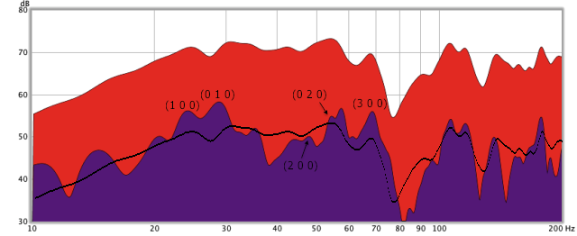

Ένα πράγμα πάντως που έχει ενδιαφέρον στο λινκ που έβαλα πιο πάνω είναι η διαφροά στο decay time στη θέση ακρόασης που έχει το δίπολο σαμπ σε σχέση με το μονόπολο (όσο πιο κοντά η μωβ καμπύλη στη μαύρη, τόσο καλύτερα).
Μονόπολο:
Δίπολο:
Σίγουρα στο τελικό αποτέλεσμα παίζει ρόλο ο χώρος και η θέση του σαμπ, αλλά αναρωτιέμαι πόσο ρόλο παίζει και η απουσία κουτιού στο ίδιο το δίπολο ηχείο.
Με άλλα λόγια: Εϊναι δυνατό να έχεις πολύ καλό (μικρό) decay time με κλασσικό κουτί (ακόμη και αν ο χώρος είναι τέλειος); Ή αλλιώς; Η "κουτίλα" μετριέται; Στις τυπικές μετρήσεις ηχείων που κάνει π.χ. το στερεοφιλ δε φαίνεται η "κουτίλα". Μήπως επειδή τα waterfall plots σταματάνε στις χαμηλές συχνότητες; Υπάρχει κάποια άλλη μέτρηση που αντικατοπτρίζει αυτό το πολύ ενοχλητικό χαρακτηριστικό των κλασσικών ηχείων;

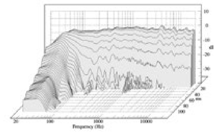

Δεν είναι ανέφικτη η παραμετροποίηση ως προς τη συμπεριφορά δεδομένης καμπίνας ηχείου και κατόπιν η ένταξη αυτής σε κάποιο μοντέλο.Απαιτεί βεβαίως περισσότερο χρόνο και κόπο,τα δε αποτελέσματα αυτής τείνουν να...στενοχωρούν.:sneaky:
