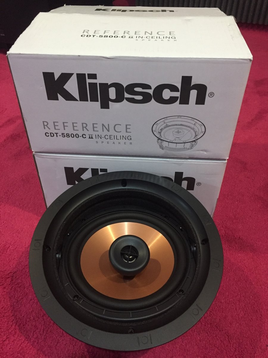

Το απόγευμα παρέλαβα το δεύτερο ζευγάρι ηχείων οροφής γιά top rear. IMG_03299.jpg
Τώρα που πρέπει να κατεβούν τα surround χαμηλά σε τι ύψος πρέπει να τα βάλω? Τα surround είναι τα RS 52 ii και έχουν το ένα tweeter πάνω και το άλλο κάτω...από που πρέπει να μετρήσω?
Ευχαριστώ.

Οκ. Ευχαριστώ πολύ Zizik.
Η Dolby αναφέρει 1,20 εννοώντας ακουστικό κέντρο ηχείου, αλλά ανάλογα της απόστασης με τη θέση ακρόασης αυτό παίζει κάπως.
Δοκίμασε, γιατί αν το ηχείο για παράδειγμα είναι πολύ κοντά δεν μπορεί να είναι και πολύ χαμηλά.
