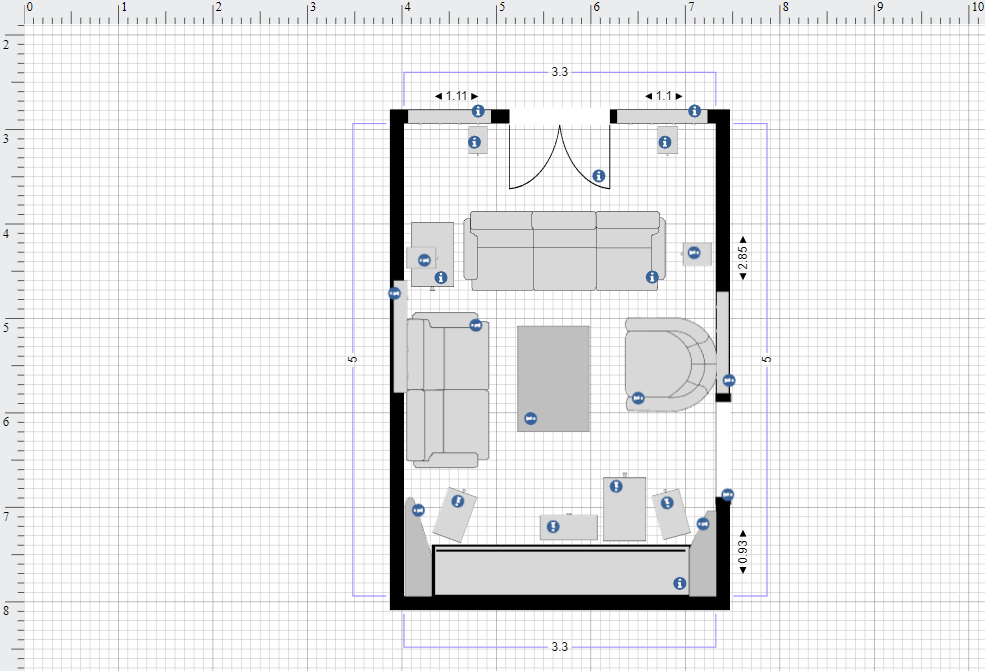

Σου ειχα ζητησει απο την αρχη μια κατοψη του χωρου. Δεν το ζητησα για πλακα. Υπαρχει λογος.
Που θα μπει το subwoofer? To subwoofer σπανια μας κανει τη χαρη να παιζει σωστα εκει που μας βολευει να μπει. Σχεδον παντα ζητα τη θεση του επιτακτικα και αδιαπραγματευτα. Οταν δεν μπορει να τοποθετηθει στην ιδανικη θεση πρεπει να ξερουμε απο την αρχη οτι εχουμε ανεκτες εναλλακτικες λυσεις. Και για να γινει αυτο πρεπει ειτε να εισαι επαγγελματιας εγκαταστατης με πειρα και εργαλεια, ειτε να εχεις ορεξη για πολυ πειραματισμο και διαβασμα. Οταν δεν συμβαινει τιποτα απο τα δυο τοτε η αμεσως καλυτερη λυση ειναι ειτε να ζητησεις βοηθεια εδω ειτε να φωναξεις εναν επαγγελματια στο χωρο σου να τα ρυθμισει.
Γι αυτο ξεκινα με ενα βημα καθε φορα.
Φτιαξε και μια κατοψη για να γινει και μια εκτιμιση των πιθανων θεσεων.
Μπορεις να χρησημοποιησεις αυτο το δωρεαν προγραμμα για να φτιαξεις μια πολυ νοικοκυρεμενη κατοψη ευκολα
https://cloud.smartdraw.com/ οταν ολοκληρωσεις απλα κανε ενα screenshot για να μην χρειαζεται να κανεις registration
Τι εννοείς κάτοψη?Χώρος σαλονιού?
238
18
Ναι. Την κατοψη του σαλονιου. Με τις σωστες διαστασεις και τα επιπλα του χωρου. Οπως πχ εδω: View attachment 273180
