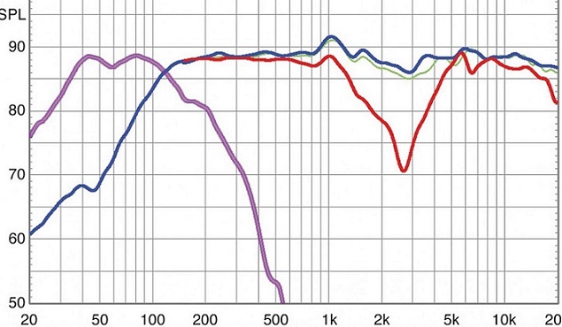

Σε μια δοκιμή του ηχείου σου βρήκα την παραπάνω απόκριση. Σίγουρα υπάρχει λάθος στην εκτίμηση της στάθμης από τον σωλήνα (μωβ γραμμή). Είναι όμως εμφανές πως υπάρχει <<υπερεκμετάλλευση>> (δικός μου όρος) της εξόδου του bass-reflex.
Κανονικά θα έπρεπε να είναι συντονισμένος σε μια συγκεκριμένη συχνότητα και μόνο, εκεί που ξεκινάει η έντονη πτώση από το σύστημα μεγάφωνα-καμπίνα.
Στο ηχείο σου όμως, τα δύο 6,5αρια δεν δείχνουν ικανά να παράξουν ικανή στάθμη χαμηλού. Είναι περισσότερο mids παρά midwoofers. Για το λόγο αυτό έχουν αναθέσει <<παραπάνω έργο>> από ότι θα έπρεπε στο σωλήνα. Αντί μιας συχνότητας, αυτός εκπέμπει από τους 35 κύκλους μέχρι τους 110.
Αν θεωρήσουμε σωστή την παραπάνω μέτρηση.
Λογικά, το λέω χωρίς να έχω ακούσει το ηχείο σου, αυτό δημιουργεί μια ελαφριά ασάφεια στο χαμηλό και όλες οι νότες τις περιοχής ακούγονται εξισωμένες. Όχι δηλαδή επαρκώς διαφοροποιημένες.
Εκτός αυτού όμως, είναι μια χαρά ηχείο σε ότι αφορά το υπόλοιπο φάσμα.

Eάν ισχύει αυτό, δηλαδή η πρώτη κορυφή ψηλότερη της δεύτερης, τότε έχουμε σαφώς μία σχεδίαση underdamped (χαμηλής απόσβεσης ταλαντώσεων).
Το ηχείο παράγει μπάσα, αλλά χειρότερης πιστότητας, με αυξημένη χαλαρότητα, το κλασσικό booming και ίσως και ανεπιθύμητα φαινόμενα κωδωνισμού (ringing), προκειμένου να δημιουργεί την ψευδαίσθηση της μεγάλης έκτασης στις χαμηλές συχνότητες ......
