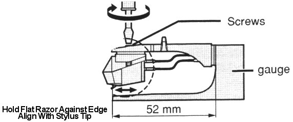

Δες αρχικά αν κούμπωσες σωστά το headshell ή βγαίνει προς τα έξω.
Έχεις λοιπόν στη θέση ισορροπίας μηδενίσει το ενδεικτικό.
Μετά περιστρέφεις το βαρίδι ώστε να προσθέσεις 1,5 γραμμάριο βάρους περίπου ή όσο προτείνει ο κατασκευαστής τέλος πάντων.
Όταν λες τοποθετήθηκε η κεφαλή από τεχνικό, έκανε και τις ρυθμίσεις για την ευθυγράμμιση της?
Ρύθμισε με προτράκτορα τη σωστή θέση της?

Η ακίδα της κεφαλής πρέπει να βρίσκεται σε συγκεκριμένη απόσταση (ακριβώς) από το σημείο περιστροφής του βραχίονα και να διαβάζει το δίσκο με ορισμένη γωνία, για περιορισμό του σφάλματος.
Αν δεν γίνει ρύθμιση της κεφαλής επάνω στο πικάπ πως είναι δυνατόν να πληρούνται τα ανωτέρω?
