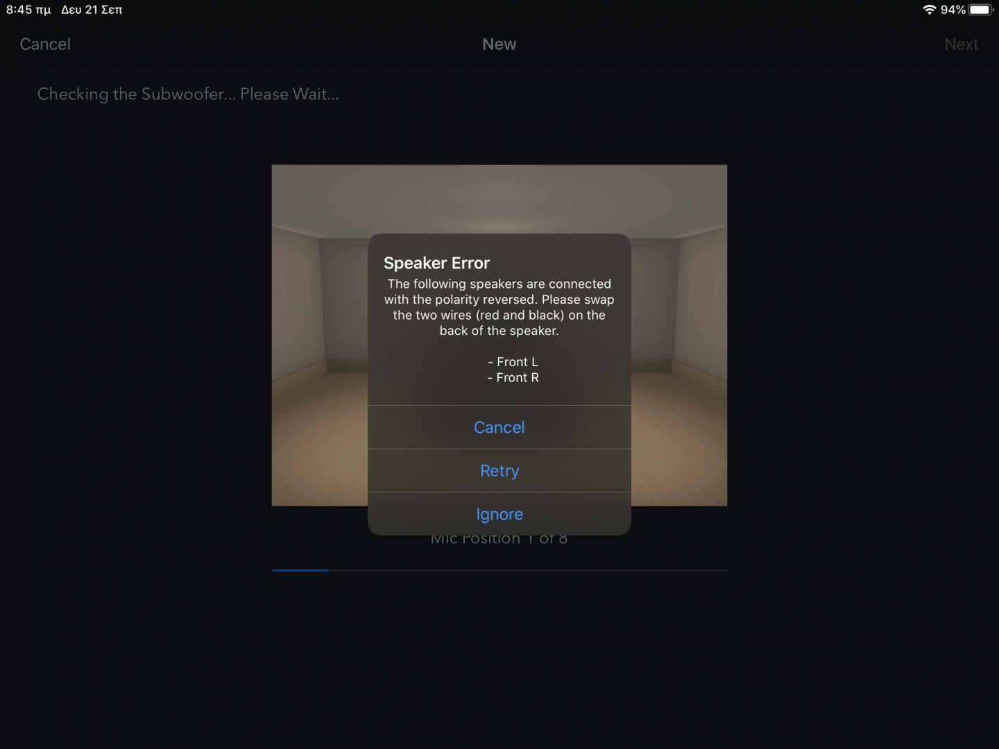

Τώρα αυτό παίζει να είναι πρόβλημα;
Το ξαναείχα δει με κάτι chario πριν καιρό

Αλλαξε την πολικότητα στο ένα από τα δύο ηχεία και ξαναμέτρα.
Αν σου ξαναβγάλει το μήνυμα άλλαξε και στο άλλο την πολικότητα.
Πως θα γίνει αυτό; Είναι ενεργά με ένα rca για κάθε κανάλι από τα preout
Που τους έχεις τους αντάπτορες? Εννοώ συνδεδεμένους.
Ενισχυτής preout — καλώδιο rca — adaptor —ηχείο

Λάθος sorry. Μπορεί να γίνει αλλά δεν είναι της παρούσης.
Αν δίνεις με αντάπτορες , ο ενισχυτής των ηχείων σου παίρνει το μισό σήμα , από ότι θα έπρεπε και βγάζει και το μισό έξω. Δλδ δουλεύει μόνο ο ένας κλάδος. Μάλλον εκεί έχεις θέμα.

Ναι μάλλον κάτι τέτοιο θα είναι .

Neumann και προφέρεται Nόιμαν
(Όχι Newmann-Νιούμαν)
Κλάιν Μάιν.
Λοιπόν, τα Κλάιν Μάιν δεν αναστρέφουν φάση, δηλαδή παίζουν χάρακας, σωστά σε σχέση με το σήμα εισόδου.
Δεν μπορείς να αναστρεψεις τη φάση τους από τα δικά τους ρυθμιστικά, είναι κάτι που θα ήταν λάθος να γίνει.
Θα πρέπει να αναστρεψεις τη φάση από όλα τα υπόλοιπα, αν όντως υπάρχει αναστροφή φάσης, κάτι που δεν ξέρω αν ισχύει διότι δεν έχω εμπιστοσύνη στο οντισι, και όπως είπε ο άλλος ο καράφλας, ίσως έφτασες στο σημείο να πρέπει να διαλέξεις δρόμο. ;)
