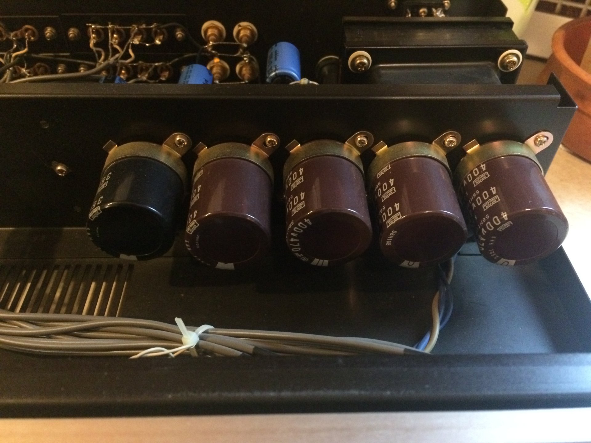

Ερώτηση προς τους ειδικούς.
Ήρθε η ώρα για αλλαγή πυκνωτών, και με έπιασε η μ@λ@..α να δοκιμάσω κάτι ''καλύτερο¨ από τους nippon chemicon που φοράνε τα μηχανάκια από τη μαμά τους.

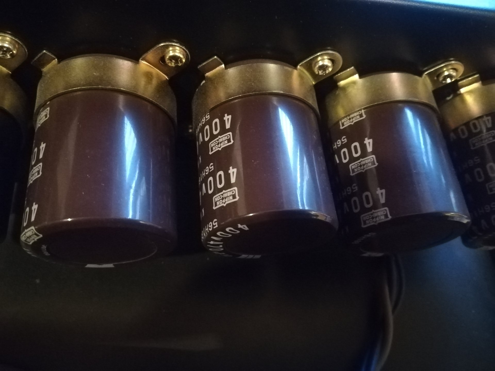

Είπα λοιπόν να δοκιμάσω Mundorf MLytic HV στη τροφοδοσία του προενισχυτή. Το μηχάνημα φοράει τέσσερις snap in 470uf - 400v. και έναν 560uf - 350v. Βρίσκω στη Mundorf τους 470uf στα 450v. αλλά όχι τον 560uf.
Το πλησιέστερο που βρίσκω σε αυτές τις τιμές στη Mundorf είναι 680uf - 400v.
Το ερώτημα λοιπόν είναι, μπορώ να βάλω τον 680uf 400v στη θέση του 560uf 350v. ή θα υπάρξει πρόβλημα?
Ευχαριστώ εκ των προτέρων όσους ασχοληθούν με την ασχετοσύνη μου.

mactone xx200 ο προενισχυτής, 5 μεγάλοι πυκνωτές, βαρελάκια, οι άλλοι είναι μικρότεροι, τροφοδοσίας είναι μου είπαν οι ειδικοί, εγώ στα τεχνικά είμαι δυστυχώς άσχετος.

Καθαρά στο θέμα της τοποθέτησης τώρα, είναι ελάχιστη η διαφορά ανάμεσα σε έναν πυκνωτή 560 μF και 680 μF και δεν δημιουργείται θέμα.

Πέτρο σε ευχαριστώ πολύ, αυτό που ήθελα να μάθω ήταν αν μπορώ να αυξήσω τη χωρητικότητα από 560 σε 680uf χωρίς να έχω πρόβλημα. Τώρα όσον αφορά τη ποιότητα του ήχου, άστο, ξέρουν τι κάνουν οι Γιαπωνέζοι. Εγώ απλά πειραματίζομαι, ξέρω οτι με τους Mundorf δε πρόκειται να παίξει καλύτερα, διαφορετικά θα παίξει σίγουρα, αλλά πιστεύω οτι στο τέλος θα γυρίσω στους μαμά Nippon, μέχρι τότε είπα να (τον) παίξω λίγο, έτσι για την εμπειρία.

Πολύ μικρές αυτές οι τιμές για πυκνωτές εξομάλυνσης, αν και η τάση παίζει περισσότερο ρόλο από την τιμή χωρητικότητας, καθώς η αποθηκευμένη ενέργεια εξαρτάται από το τετράγωνο της τάσης.
Επί του θέματος: Βάλε παραπάνω άφοβα. Διπλάσιες τιμές χωρητικότητας από αυτές τις μικρές που υπάρχουν, είναι απολύτως ασφαλείς.
Η μέτρηση που θα επιβεβαιώσει την όποια βελτίωση, είναι το ριπλ της τάσης σε μεγάλα φορτία, πχ σε τόνο 20 κύκλων στα 0 ντεσιμπέλ (κλειστά τα ηχεία). Όσο μικρότερη διακύμανση τάσης, τόσο καλύτερα παίζει το πράμα, ασχέτως τι σου αρέσει περισσότερο στο αυτί. ;)

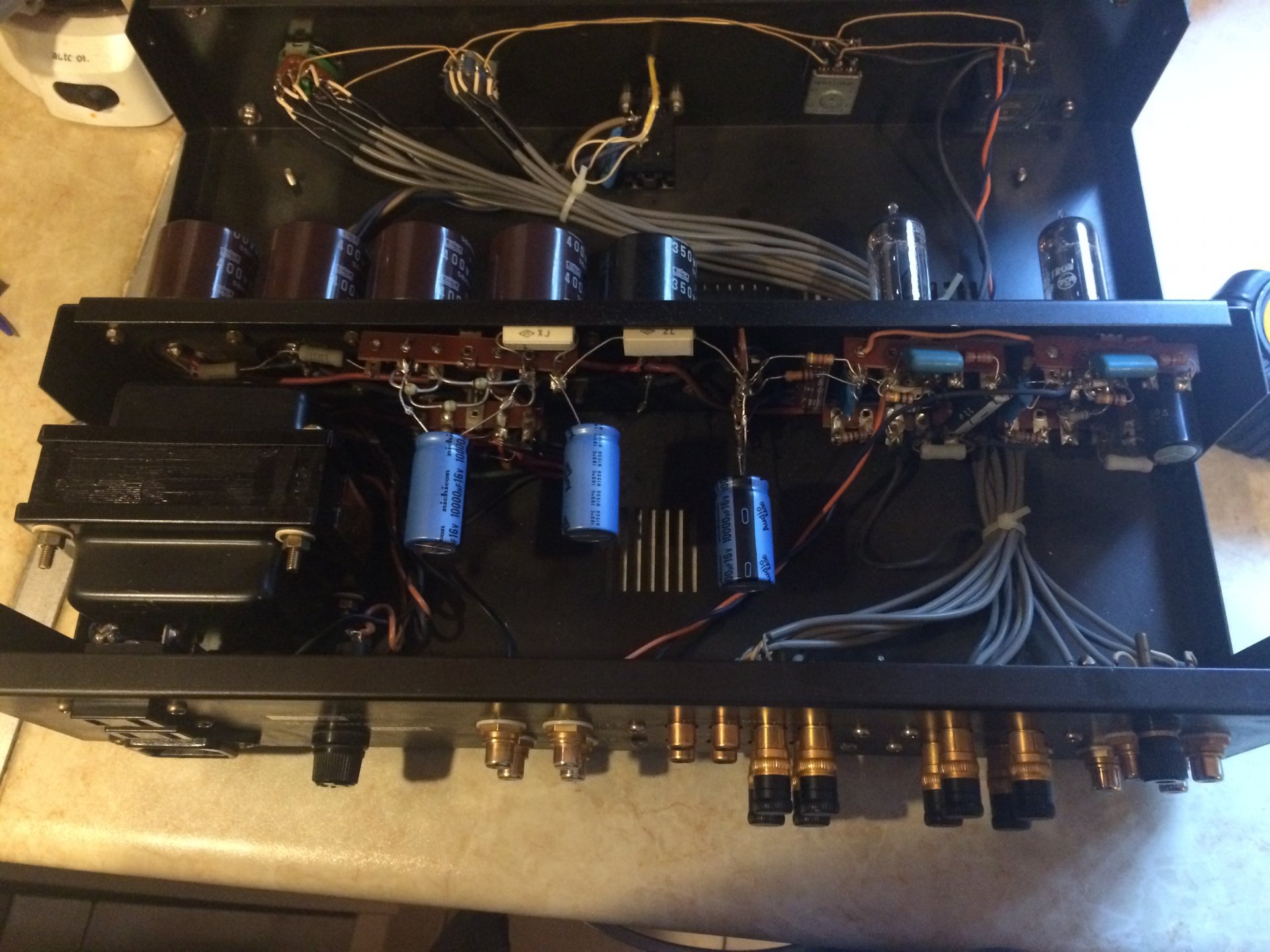

Θανάση ανέβασε κάποια φωτογραφία του εσωτερικού, που να φαίνονται οι πυκνωτές σήματος.
Συνήθως αυτοί έχουν μεγαλύτερη ανάγκη αντικατάστασης με καλύτερους.

Σε σειρα διαφορετικές χωρητικότητες; Μηπως υπαρχουν ενδιάμεσες λήψεις για πόλωση νημάτων;
Φωτογραφίες με τις συνδέσεις τους.

Το πιθανότερο είναι να υπάρχουν αντιστάσεις ανάμεσα στα + των πυκνωτών, που ρίχνουν την τάση τροφοδοσίας στις επιθυμητές τιμές για τα διάφορα στάδια του προενισχυτή.

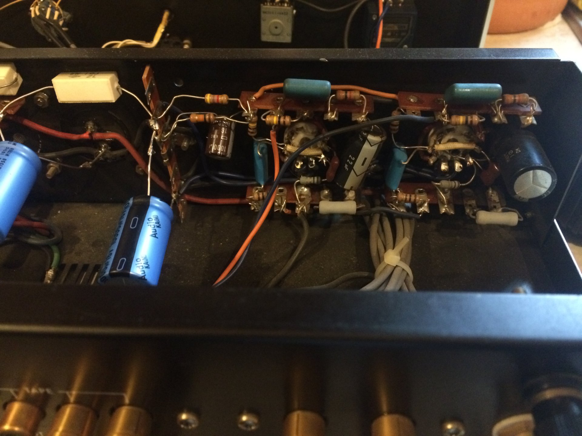

Οι λυχνίες είναι δύο στον συγκεκριμένο προενισχυτή. Στις φωτογραφίες φαίνονται και τρείς nichicon audio grade υποτίθεται, τους οποίους έβαλα για καλύτερους και γ2μ*θηκε το σύμπαν. Υποτίθεται οτι δε θα έπρεπε να υπάρχουν διαφορές στον ήχο από τους πυκνωτές που δίνουν τάση στα νήματα, και όμως!!! Αυτοί οι 3 κατάφεραν να μεταμορφώσουν ένα διάφανο μηχάνημα στην επιτόμη της μουντάδας! Τεσ πα, θα πάρουν το δρόμο τους και όλα καλά
Είπαμε, πειραματίζομαι, για να μην πω μαλ....μαι!

Μέτρησες την τάση των νημάτων, πριν την προσθήκη των πυκνωτών;
Ρωτάω γιατί υπάρχει πιθανότητα να είναι AC και όχι DC.

Στην πρωτη φωτογραφία φαίνεται μια γεφυρα ανόρθωσης με διακριτές διόδους και υποψια κάποιου πυκνωτη που κοπηκαν τα ποδια του και αφαιρέθηκε και στη θεση του κολληθηκε ο αριστερος ηλεκτρολυτικος audio grade ( :) ).
Γι αυτο δεν έσκασαν οι τρεις νεοι πυκνωτές.
Φυσικά μπορεί να ειχαν αλλη, αισθητά μικρότερη, τιμή χωρητικότητας και η μέση ταση να ηταν χαμηλότερη οπότε άλλαξαν τα χαρακτηριστικά του προ (προς το χειρότερο φυσικά με, αυξημένη θερμιονικη εκπομπή ηλεκτρονίων) και επιπλέον ταλαιπωρούνται τα νήματα άσκοπα
