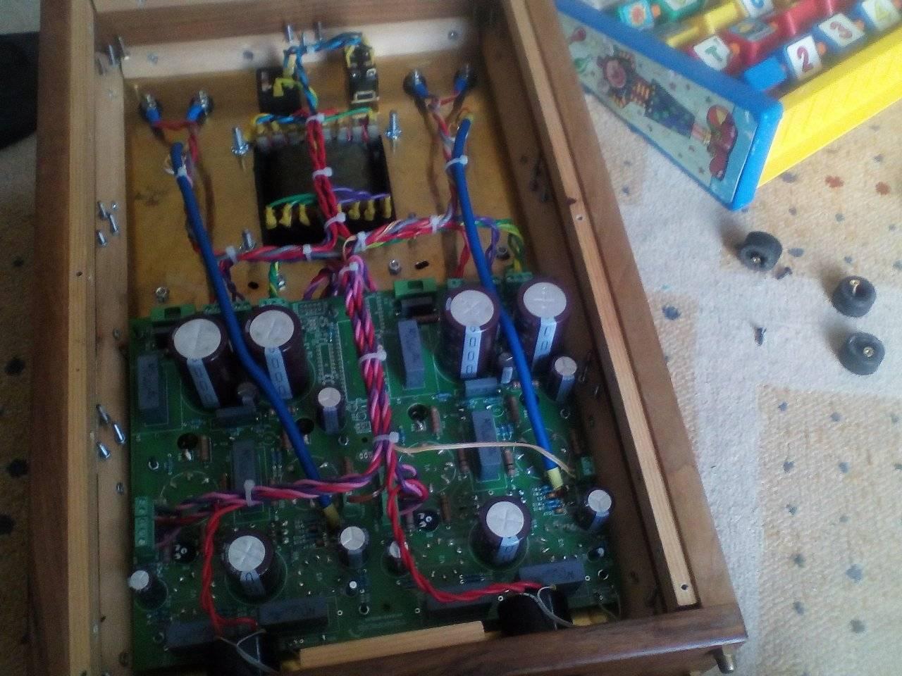

Αλλαγή πυκνωτών σε Tsakiridis Artemis
112
31
1 Στάδιο ) Aλλαγή πυκνωτών σήματος από Arcotronics (γκρι τουβλάκια) σε mundorf evo oil.
Θέλουν στρώσιμο κάποιες ώρες μέχρι να φανεί ο χαρακτήρας τους.
Στη αρχή παίζουν κάπως .........
Σίγουρα καλύτερα από πριν
2 Στάδιο) Αλλαγή όλων των ηλεκτρολυτικών nippon chemicon καφέ
Με F+T ,nichicon ,Panasonic FC
Ανεβάζω και φώτο

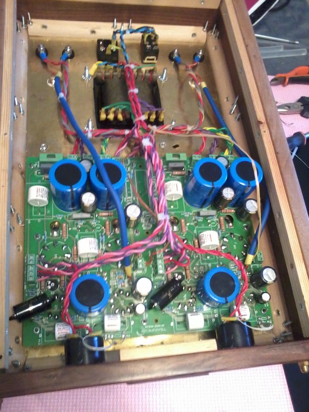

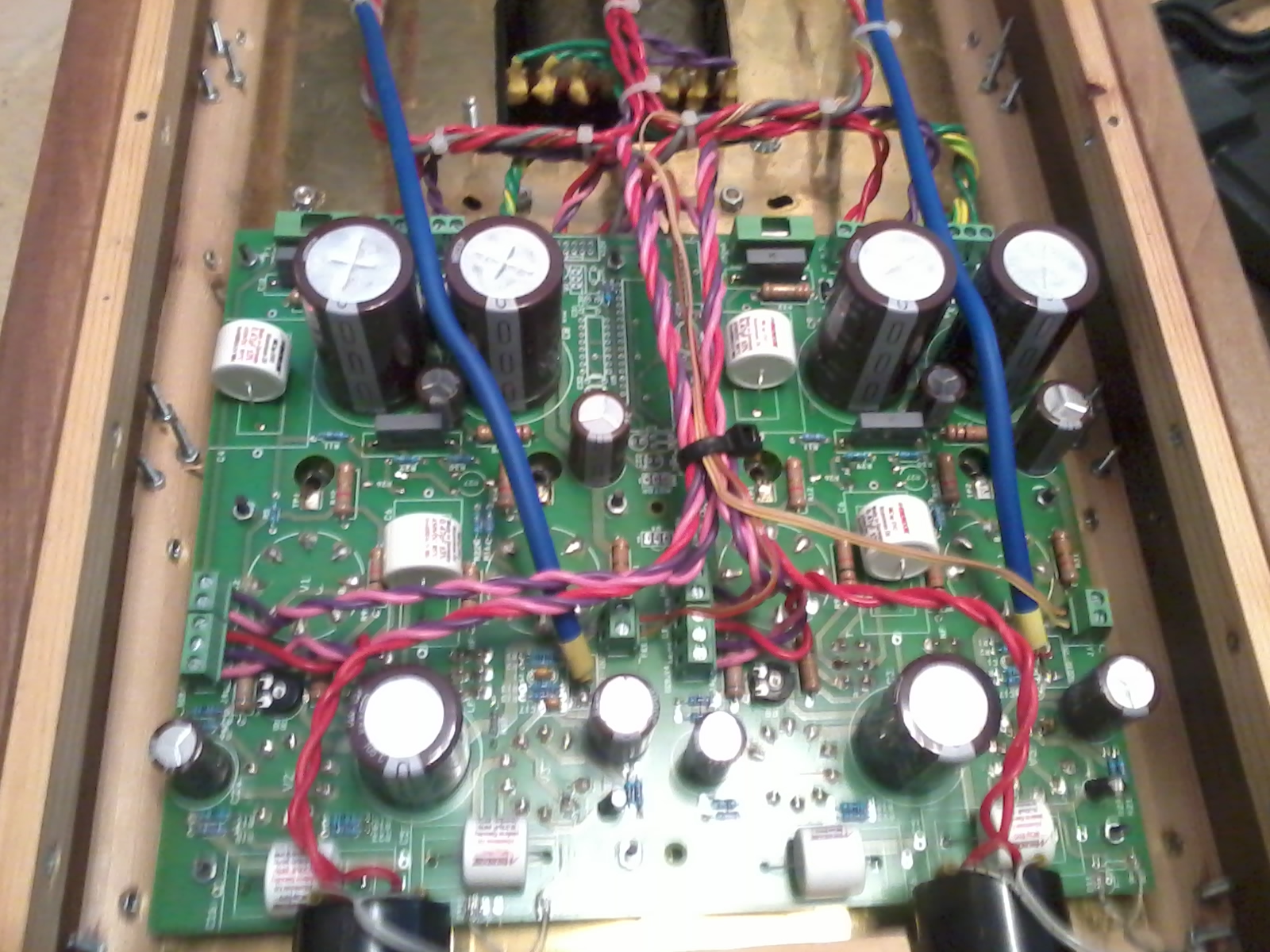

Μετά από οδηγίες και κατευθύνσεις του φίλου και πολύ καλού γνώστη Γεράσιμου έγιναν οι παραπάνω αναβαθμίσεις.
Πλέον άλλος ενισχυτής!!!Αλλη εικόνα άλλη ανάλυση ,ατάκα ,ταχύτητα ,σκηνή και όλα προς το καλύτερο .Λυχνίες sunguang EL34
12at7 tungsol,το βράδυ θα γίνει δοκιμή με ΕΗ ΕL34, 12at7 nos Jan και ίσως ΚΤ 120.
Οπως έχω αναφέρει και σε παλιότερα post είμαι λάτρης EL34!!!!
