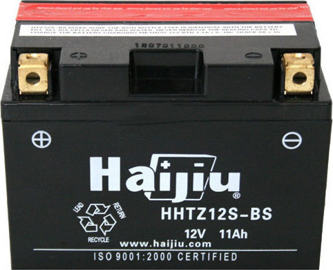

Στο SH 300 χτυπαει μερικες φορες ο συναγερμος,και χωρις να τον εχω οπλισει,αλλα οχι με τον ηχο οπου χτυπαει οταν ειναι οπλισμενος.
Η μπαταρια στο σκουτερ ειναι απο τον 12/15
Την εβγαλα και την μετρησα με πολυμετρο,και μου δειχνει ταση 12.9V. Την βαζω στον φορτιστη που εχω και δειχνει 13.2V και πληρως φορτισμενη. Ο συναγερμος ηταν του 50ρικου και τον εχω γυρω στα 9 χρονια,και μεχρι τωρα εκανε καλα την δουλεια του απροβληματιστα.
Λογικα πρεπει να εχει μπλοκαρει? Δεν το κανει συνεχεια.

Εχεις το μανιουαλ του συναγερμου, αν χτυπαει με αλλο θορυβο ειναι ενδειξη κατι θελει να σου δειξει. Η τιμες μετρησης που εβαλες για την μπαταρια ειναι σωστες μην σε προβληματιζει, αν θες να σλλαξαι συναγερμο μιλα μου.

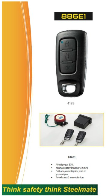

Εχει αλλαχθει ο συναγερμος απο τον Οκτωμβρη του 19. Πηγα σε ηλεκτρολογο και ηταν μπλοκαρισμενος και τον εβγαλα.
Εβαλα εναν Steel Mate 886E1 40€,και ειμαι πληρως ευχαριστημενος. Οπου και να ρωτησα σε καταστηματα συναγερμων,σε αυτη την κατηγορια τιμης ηταν κορυφη. Αυτο που μου αρεσει ειναι οταν τον αφοπλισεις,και δεν κανεις καμμια κινηση εντος λεπτου,οπλιζει παλι μονος του. Για να αφοπλισει πληρως πρεπει να πατησεις το πληκτρο 2 φορες.
