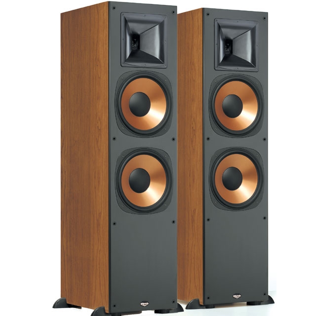

Θα ηθελα να ρωτησω αν καποιος απο εσας εχει προβει σε αλλαγη χρωματος των ηχειων του. (κλασικα λογω WAF)
Ειμαι κατοχος των Klipsch rf7 σε χρωμα Cherry , το οποιο δεν ηταν η επιλογη μου μιας και τα πηρα μεταχειρισμενα....ΑΛΛΑ τοτε δεν με ενδιεφερε κιολας.
Πλεον θα πρεπει να παω σε αποχρωσεις του γκρι , μαυρου.....
Υπαρχει καποιος που το εχει ξανακανει? Μπορει να μου συστησει καποιον (ξυλουργο..?) που θα αναλαμβανε μια τετοια διαδικασια?? Να τονισω οτι απο εμενα θα λαβει σκετες τις καμπινες των ηχειων χωρις μεγαφωνα κλπ ηλεκτρονικα πραγματακια μεσα
Η αλλη λυση που σκεφτομουν ηταν του αυτοκολλητου αλλα θα δειχνει ΚΑΙ ψευτικο πολυ αλλα με οσους επαγγελματιες μιλησα μου ειπαν οτι θα χαλαει - κοβεται ευκολα

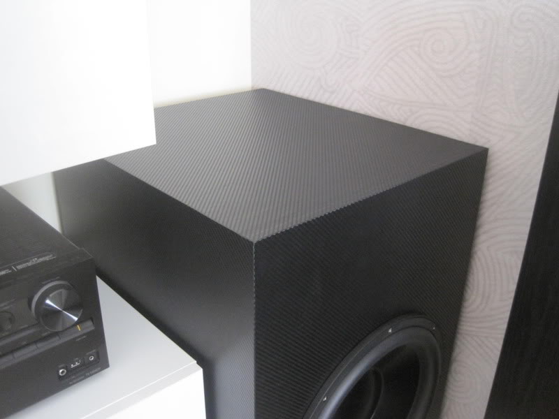

Εδώ ένα sub που σκάρωσα για τον κολλητό μου και το ντύσαμε με αυτόν τον τρόπο..

Για τα δυο ηχεια κολωνες που βλεπω στην φωτο, βαψιμο χρειαζονται, οι δυο πλευρες, η πλατη, το πανω και το κατω μερος, η προσοψη δεν θελει βαψιμο.....ενας καλος τεχνιτης με την προεργασια και το χρωμα δεν θα σου παρει πανω απο 60 ευρω.....που τα ειδατε τα 500 !!!

Βάλε αυτοκόλλητο όπως σου πρότεινε και ο asikamin παραπάνω.
dayton??
