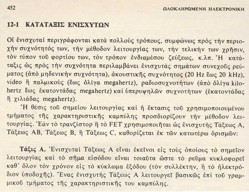

Α, να μη το ξεχάσω. Μιας και ο φωστήρ χαϊεντοριβιούερ πιάνει στο στόμα του έννοιες όπως τάξη Α και γραμμικότητα, πάρτε και το σχετικό ορισμό. Σας τον παραθέτω αυτούσιο, στα Σανσκριτικά.
Συγγνώμη για το ύφος, αλλά δεν άντεξα. Αν έγραψα τίποτις υπερχλωρυδατικόν, δύσπεπτον και πεπτικώς προβληματικόν και χαϊεντολογικώς ανάρμοστον, διορθώστε το, σβάτε το, τέλος πάντων βολέψτε το δεόντως. Άντε, βοήθειά μας, και προσοχή, μην παίρνετε κλειστά τις στροφές! Πίσω από τη γωνία μπορεί να παραφυλάει καμιά παραμορφωμένη 2Α3. Λάμπα κι αυτή…
