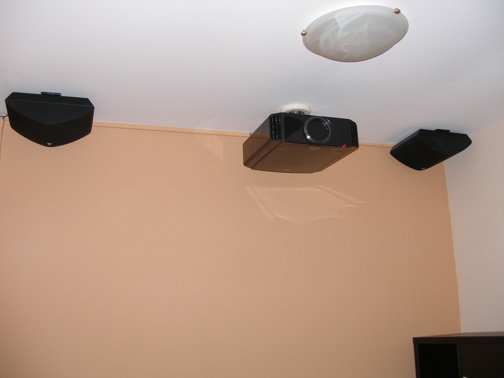

Τελικά παράγγειλα 4 focal SR 700 για atmos (δεν είναι δίπολα - αμφίπολα)
Μέχρι να έρθουν θέλω να φτιάξω βάσεις για το ταβάνι. Μήπως τα έχει κανείς (ή τα SR700V) να μου πει διαστάσεις χωρίς τη σίτα γιατί δεν μπορώ να τις βρω πουθενά ;

Τα έβαλα, μια χαρά έκατσαν.
Εμένα μου αρέσουν αυτα τα άσπρα που έχεις.. Ποια είναι?
[DOUBLEPOST=1508177228][/DOUBLEPOST]Αυτά τα emotion δεν βγαίνουν ποτέ????
Τα καλώδια που είναι?

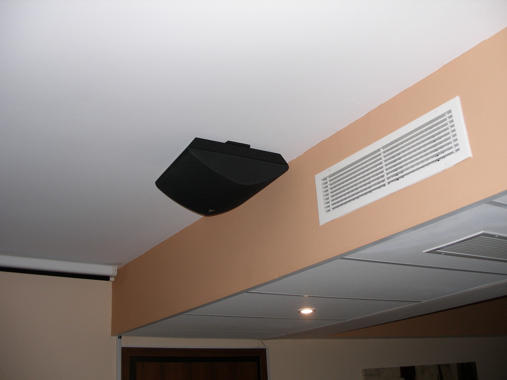

ποια άσπρα εννοείς???
Αν παρατηρήσεις υπάρχουν κανάλια που έχω περάσει τα καλώδια αλλά και από το ψευτοδοκάρι που περνάνε οι αεραγωγοί του κλιματισμού.
Εισαι ωραιος!!!!!!;):thumbsup:
Παιζουν παιζουν ?
Το υπολοιπο setup το εχουμε δει?? βαλε και τα υπολοιπα!!!!:D
[DOUBLEPOST=1508181602][/DOUBLEPOST]Με βασεις τελικα τι εκανες τις εφτιαξες ?

Τα άσπρα ειναι φώτα μάλλον :D:p
Εγώ θα έλεγα σίγουρα! ..
[DOUBLEPOST=1508187533][/DOUBLEPOST]
Τα φώτα ελεγα στο ταβάνι αλλα πάει κάηκε το αστείο...
Βάλε κ άλλες φώτο από τα υπόλοιπα..
Ωραία δουλειά με τα καλώδια μπράβο

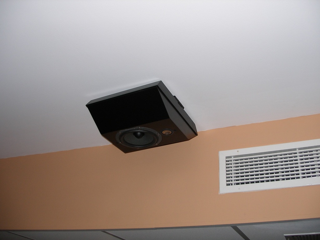

Oι βάσεις είναι πατέντα δικιά μου.
Μεντεσέδες και κλιπσάκια από praktiker με κόστος 5€
κάνουν και για Auro 3D:D

Επειδή απο το ταβάνι δεν μπορούσε να στηριχτεί μονο με τις δικές του τρύπες που βρίσκονται στο πάνω μέρος του ηχείου, χρειάστηκε μόνο να βιδώσω με ξυλόβιδες στο κάτω μέρος το θυλυκό κλιπς που κουμπώνει όταν το φέρνω στην οριζόντια θέση.
Αυτό πρόσεξα και το ανάφερα...
