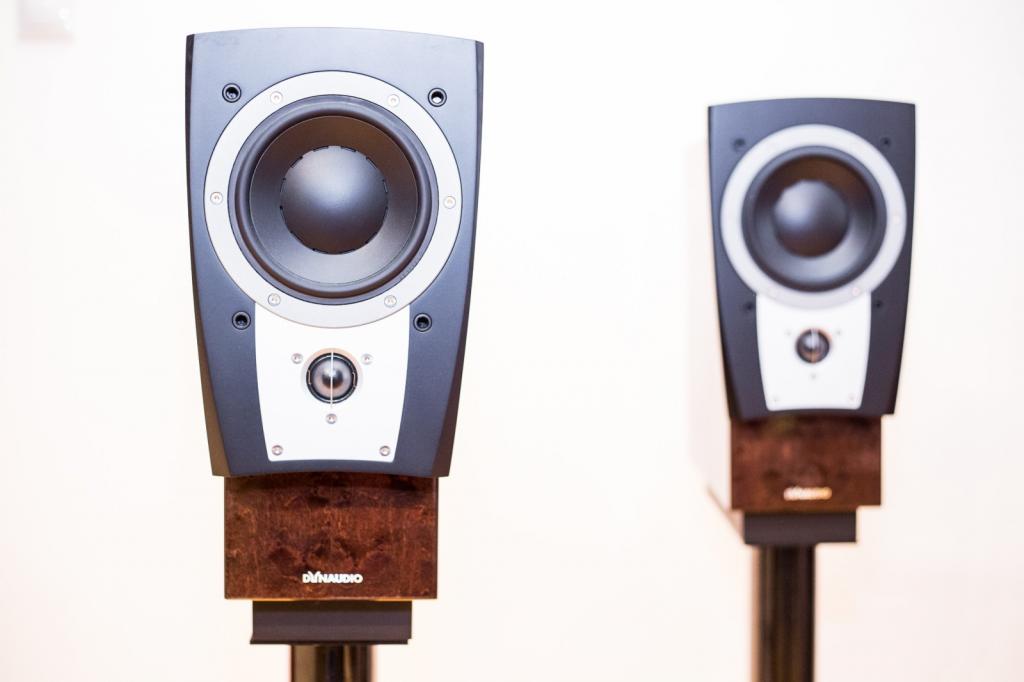

Η Mission υιοθετεί αυτή τη διάταξη και στα τρέχοντα μοντέλα και δικαιολογεί την επιλογή αυτή υποστηρίζοντας ότι έτσι πετυχαίνει καλύτερη χρονική ευθυγράμμιση των μονάδων.

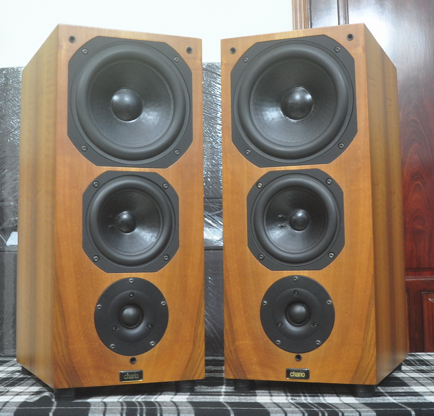

- & η chario είχε εφαρμόσει την ''ανάποδη'' διάταξη μεγαφώνων . . .

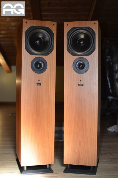

Κατα περιπτωση,καποια ηχεια θα παιξουν καλυτερα αναποδα.
Αυτο εχει να κανει ομως με το τι ταξης κροσσοβερ φορανε και τον περιορισμο υψους τοποθετησης που υπαρχει-πχ πολυ ψηλος καναπες ή πολυ χαμηλη βαση.
Σπανια και ιδιαιτερη περιπτωση ομως...
