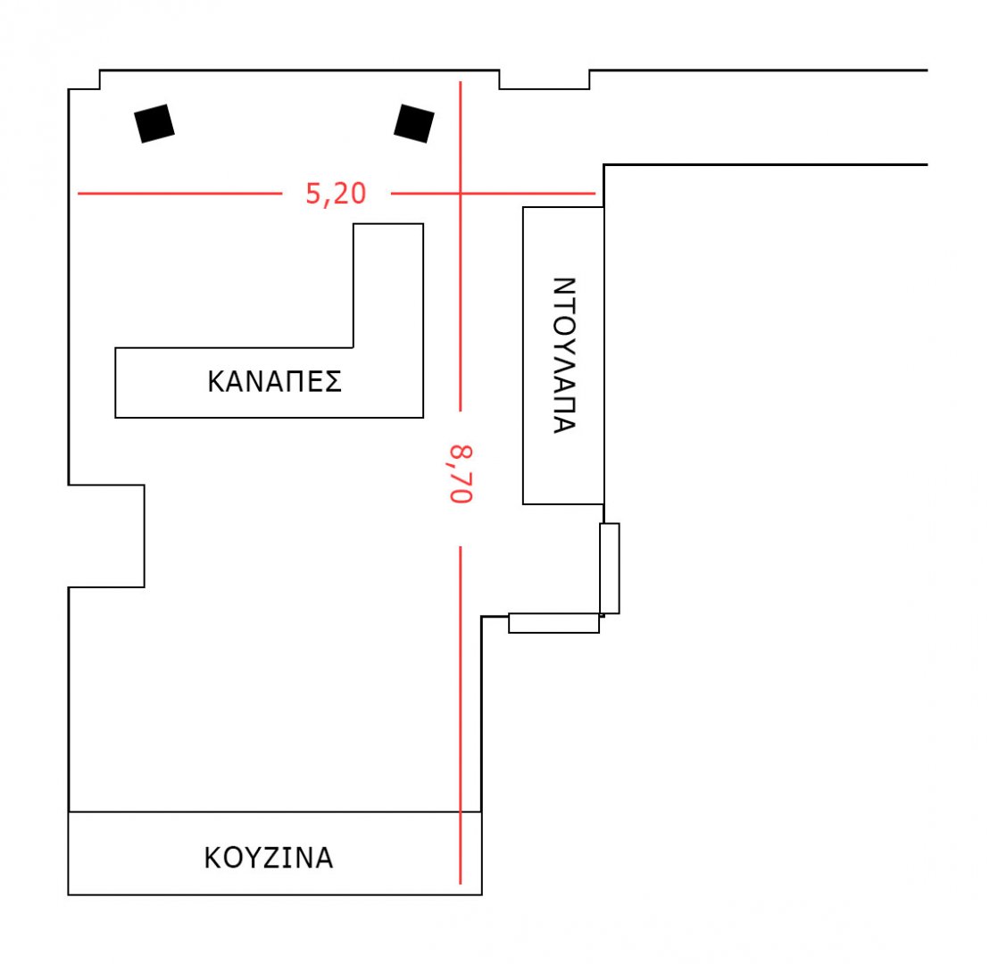

Και μια κάτοψη του χώρου:

Παράγοντες που συμβάλουν σε πολύ μεγάλο βαθμό στην ακρόαση είναι και ο χώρος η απόσταση ακρόασης και το σωστό στήσιμο.
Σε τι απόσταση από τα zensor 5 είσαι;
Τα ηχεία τι απόσταση έχουν μεταξύ τους;

Με το μέτρο σύγκρισης που έχω τώρα δεν είμαι ευχαριστημένος. Αυτό που άκουσα έχει ένα yamaha as500 και τα b&w 300.
Τα zensor έχουν 3 μέτρα απόσταση και προσπαθώ, όταν κάνω τις δοκιμές, να κάνω ένα ισόπλευρο τρίγωνο για να έχω καλύτερα αποτελέσματα.
