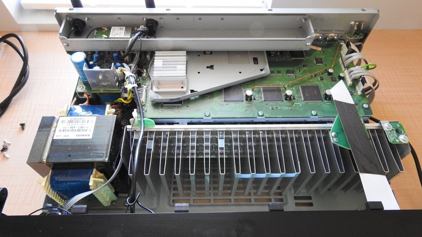

Με αυτή την εικόνα στο εσωτερικό είναι λογικό.
