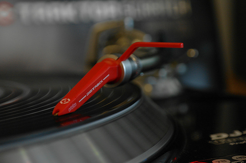

θα ήθελα να μάθω αν η Ortofon Concorde είναι συμβατη σε βραχίονα P-Mount.
Δηλαδή αν μπορεί να μπει κατ' ευθειαν πάνω στο κυλινδρικό κομμάτι του ή κατι τετοιο..
Αν καταλαβαίνω καλά απο τις εικόνες η μόνη Ortofon που είναι συμβατη είναι
η ORTOFON - OMP-10 [DJACC122]
Γενικώς ποιες ειναι οι επιλογες κ απο αυτο το λινκ..

Καταρχήν η orfoton έχει sme τυπου τελείωμα και οχι P-Mount... και ο αντάπτορας είναι να συνδέσεις T4P (που μπαίνει σε P-Mount βραχίωνα) τύπου κεφαλή σε universal headshel κλπ. Η λύση είναι παραπάνω εάν διαβάσεις.... και το αποτέλεσμα κορυφαίο!
