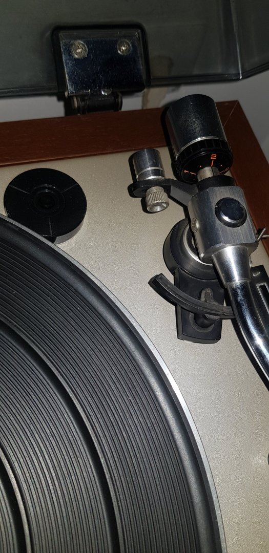

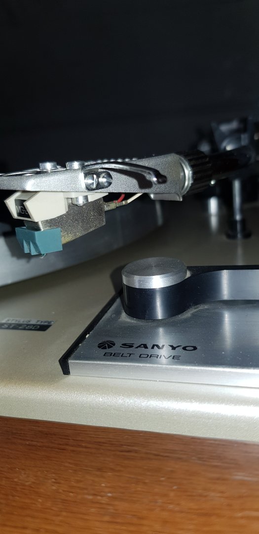

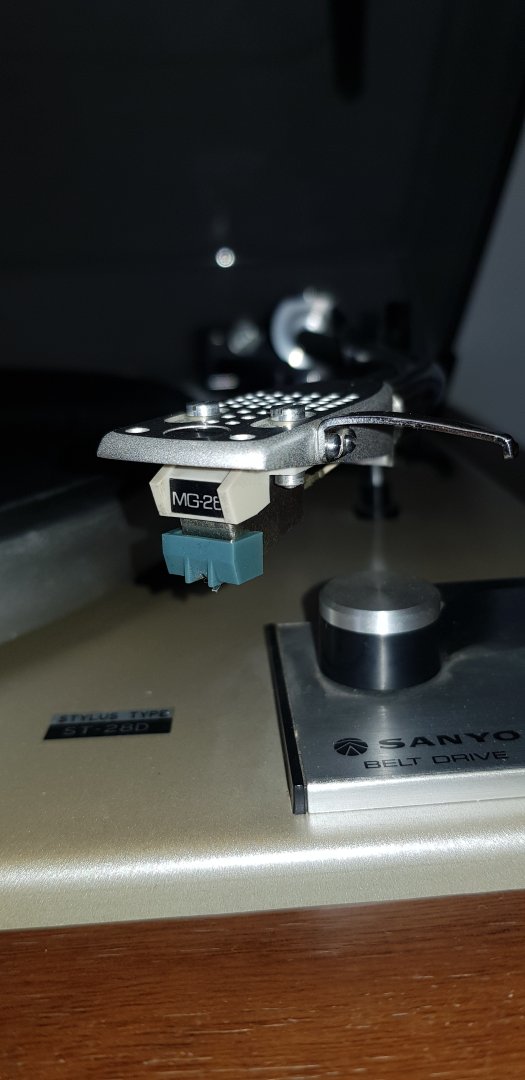

σκεφτομαι να το αναβαθμισω λιγο μιας και ακουω συνεχεια βινυλλια και να παρω μια audio technica
αξιζει λέτε θα δω διαφορα στον ήχο και πιστευω να ταιριαζει στι πικαπ μου,ευχαριστω πολυ
Αν και δεν αναφέρεις ποια κεφαλή έχει ήδη επάνω, νομίζω η Audio Technica θα ταιριάξει μια χαρά και θα αναβαθμίσει τον ήχο αξιοπρόσεκτα, με την προϋπόθεση πως θα τοποθετηθεί και ρυθμιστεί σωστά.

τη μαμισια εχει δεν εχει αλλαχτει ποτε
Οπότε λογικά πρόκειται για κεφαλή χρονολογίας δεκαετίας του '70 και μάλλον θα πρόκειται για τυπική ΜΜ κεφαλή, έτσι μια σύγχρονη αντίστοιχη κεφαλή, όπως η Audio Technica σίγουρα θα αποδίδει καλύτερα.

Καλησπέρα, εφόσον η κεφαλή δεν έχει αλλαχτεί ποτέ είναι πιθανότατα εντελώς κατεστραμμένη μετά από τόσα χρόνια. Οποιαδήποτε αλλαγή σε καινούρια θα έχει άμεση και αντιληπτή διαφορά στον ήχο.

ναι δεν εχει αλλαχθει και ειναι η παλια κεφαλη απο οταν το ειχα αγορασει(μεταχειρισμενο το 1987)
απλα επειδη ειναι ενα κοστος (60€) ψαχνομαι λιγο αν αξιζει μιας και ακουω συνεχεια βινυλια
ή να μαζεψω και αλλα φραγκα για κανα καλυτερο πικαπ μην τα δωσω τζαμπα αν και το sanyo παρολα τα χρονακια ειναι στιβαρο και δουλευει καλα

Κάνε το τέστ με το χαρτί να δείς τι ψάρια πιάνει ο βραχίονας και τα ρουλεμάν του.
Οριζοντιώνεις βραχίονα με ο μηδέν βάρος και αντισκειτινγκ .
Ο βραχίονας να είναι παράλληλος στον δίσκο χωρίς το λιφτ να τον στηρίζει. Ο αντισκειτινγκ , πρέπει να παραμένει όπου τον βάζεις επάνω από τον δίσκο να αιωρείται .
Βάζεις επάνω στο headshell ένα κομματάκι χαρτί 1χ1 εκ . Κατεβαίνει ο βραχίονας ? ή μένει εκεί ακόμη και με το μικρό χαρτί ? Αν μένει θέλει ρουλεμαν . Αν θέλει χαρτί 2χ2 εκ γι να κατέβει χαίρεται και γειά σας .
Αυτά.

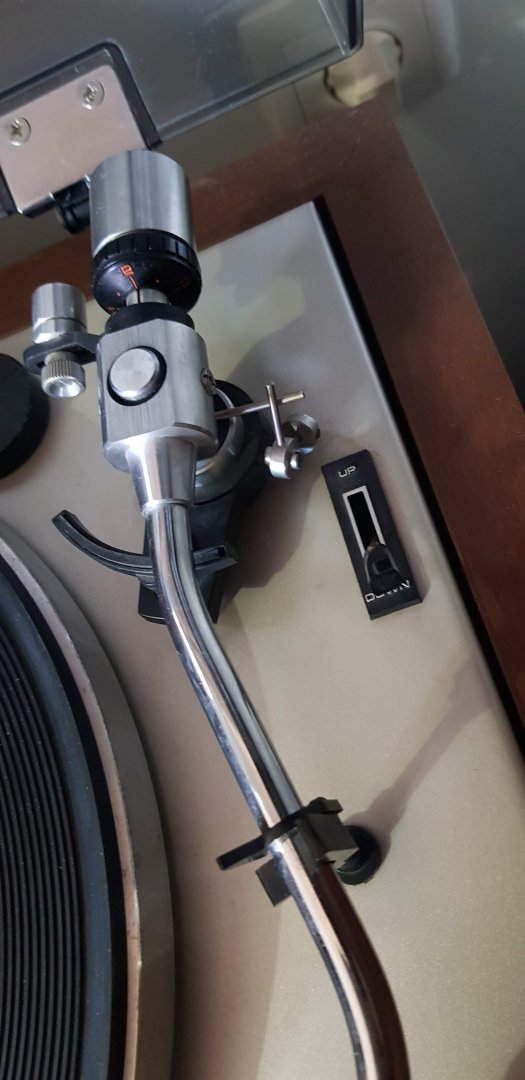

Επίσης όπως αιωρείται ελεύθερος αν φυσήξεις ελαφριά απο το πλάι την κεφαλή , ελαφριά έτσι , κινείται?
Κινείται γρήγορα ή νωχελικά μισό εκ ? αν είναι νωχελικά έ! κάτι πάει κι έρχεται. Αν όχι θέλει και το άλλο ρουλεμάν.
Ξανά χαίρεται και γειά σας. ικανότητα ιχνηλάτησης του δίσκου γεια χαρά . Τι κεφαλή να αλλάξεις σε τέτοιο βραχίονα ?

Η μόνη δύναμη αντίθετη από την κεντρομόλο πρέπει να είναι του antiskating .
Αν ο βραχίονας έχει εσωτερικές ίσες ή και μεγαλύτερες τριβές αυτών των δύο δυνάμεων , καλά κρασά.

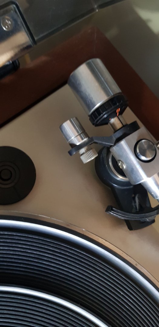

antiskating δεν διαθετει απο τι βλεπω το πικαπ

Και βέβαια και έχει anti skating.
Πίσω στον βραχίονα έχει δύο λεβιεδάκια , το ένα έχει και ένα βαριδάκι που κινείται μέσα έξω στον άξονά του και αλλάζει το antiskating.
Το κινούμενο λεβιεδάκι που είναι απάνω στον βραχίονα σπρώχνει το άλλο με το βαριδάκι το οποίο αντιστέκεται .
Τα απεμπλέκεις , για να υπάρχει 0 antiskating. Δες εδώ .

λοιπον εβαλα το βαρος στο 0 οπου ισσοροπει πληρως ο βραχιονας ,δεν βγαζω εκτος το αντι σκειτιν ετσι?
μετακινω το βραχιονα και οπου τον αφηνω επιστρεφει πισω αφου τον τραβα το βαριδιο του αντισκειτιν, εκανα κατι λαθος?

Ναι βγάλε το antiskating εκτός. Να μην υπάρχει η επιστροφή του βραχίονα από το αντισκατό .
Μόνο έτσι θα μπορέσεις να κάνεις τα τέστς .
